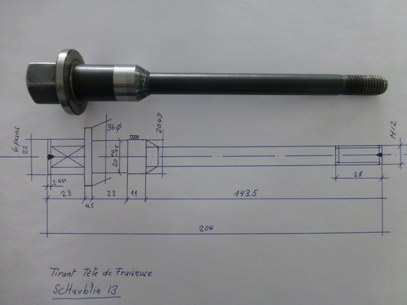

Je cherche les cotes du tirant de tête verticale de fraiseuse Schaublin 13 . Si une âme charitable
veut bien me mettre des cotes sur le plan ci-dessous , je serai ravi .Merci

Bonjour Joel
comme promis, le dessin des cotes !
Tire pinces Schaublin 13 P1060423
Tire pinces Schaublin 13 P1060424
Amitié    Pierre

Pour le moins , c'est du rapide Very Happy
Y'a plus qu'à . Un grand merci monsieur Pierre.
