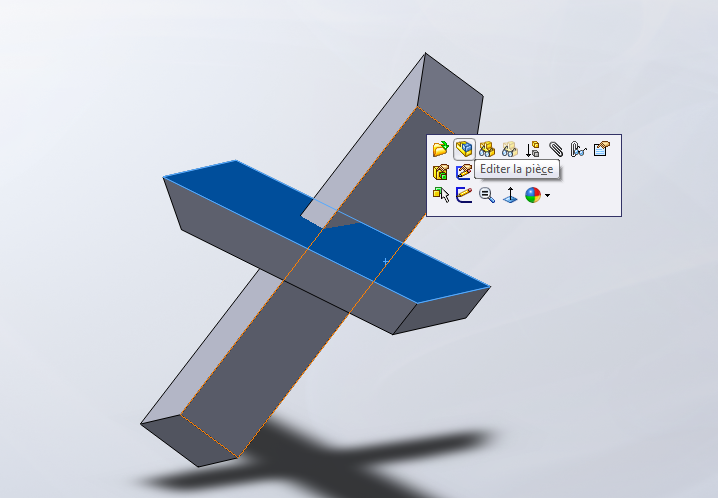

Je suis débutant sur SW et je souhaite, à terme, réaliser la maquette d'une charpente avec croupe.
Le principale problème dans la charpente c'est le calcul des angles des assemblages des pieces de bois.
Mon idée c'est de créer les pieces de bois de longeur suffisantes pour réaliser les assemblages en 3D, puis de marquer les angles d'intersections des pieces. Ensuite reprendre les esquises des pieces avec ces lignes de construction en plus ! Si c'est possible ce serait super !
Voici une petite maquette pour que ce soit plus clair
Simulation d'assemblage de charpente avec SW Essai10
Merci pour votre aide.
Fred.

ce que tu cherche à faire n'est pas très compliqué, mais je ne visualise pas exactement ce que tu veux.
Pourrais tu mettre d'autres images et dire sur quelle pièce tu veux enlever de la matière...
Simulation d'assemblage de charpente avec SW Empty Re: Simulation d'assemblage de charpente avec SW
Message  Antoine Lun 31 Oct 2011 - 19:47
Pour ça il faut créé d'abord un plan qui correspond a la tranche perpendiculaire de la pièce en bois clair et après dans l'assemblage tu peut éditer une pièce, tu trace donc simplement le contour de celle qui ne doit pas être coupé et tu fait un enlèvement de matière

Message  Antoine Lun 31 Oct 2011 - 19:54
Simulation d'assemblage de charpente avec SW 110
et apres je me suis mit sur le plan qui correspondait ( ici droite ) et dans la fonction on projette le plan sur la face de la piece
Simulation d'assemblage de charpente avec SW 210
aucune interférence : Simulation d'assemblage de charpente avec SW 310

Message  Fred Mar 1 Nov 2011 - 9:32
Bonjour à tous et merci pour vos réponses.
@Antoine, j'ai essayé ta méthode mais je bataille un peu pale
Pour simplifier, j'ai mis ma pièce de bois clair à l'horizontal.
- Un premier truc, pour tracer l'esquise c'est à "main levé", pas possible de se servir des points de contacts en les 2 pièces. J'ai sans doute zappé un truc dans "on projette le plan sur la face de la piece"
- deuxieme truc, comment tu fais pour mettre dans "contours sélectionnés" Assemblage1.SLDASM. D'ailleur dans mon cas c'est Essai-Chevron.SLDPRT ?
J'ai beau cliquer sur le chevron, il ne le prend pas ?!
Simulation d'assemblage de charpente avec SW Essai210
Merci encore et bonne journée.

Message  Antoine Mar 1 Nov 2011 - 23:02
J'ai carrément fait une vidéo Very Happy
Par contre chaque chevron devra être enregistrer sous un nom différent sinon il auront toute la modification que tu aura faite siffle
La vidéo arrive quand tout aura chargé Smile

Message  Fred Mer 2 Nov 2011 - 9:51
Merci beaucoup Antoine, c'est super !
J'ai regardé vite fait la vidéo, c'est exactement ce que je veux faire. J'étudierai tous ça en détail ce soir.
