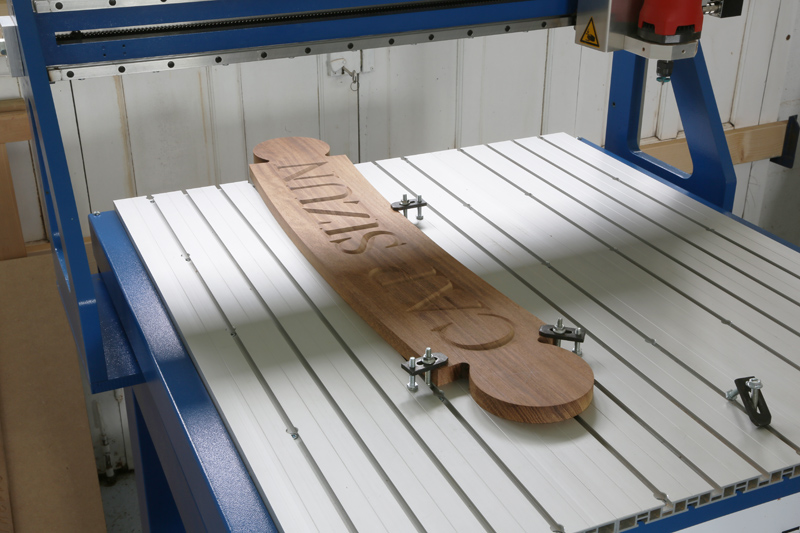

Je m'étais mis dans l'idée que la première chose que je ferais avec ma fraiseuse à commande numérique, serait une plaque pour le nom d'un bateau... Sans doute parce que cette idée m'est venue en gravant l'une ce ces plaques!
Voici donc comment on grave avec une machine pilotée par un ordinateur...
J'ai débuté par la modélisation sur SolidWorks. La police choisie est le Times New Roman.
Pour pouvoir être lue avec le logiciel qui va créer les parcours d'outils, cette modélisation va être enregistrée au format DXF .
C'est dans CamBam que vont être crées les fameux G-Codes, que je traduis comme des trajectoires que devra suivre l'outil sur les trois axes X, Y, Z. Pour cette gravure, il n'y en a pas moins de 19142!
Le DXF est donc importé dans le second logiciel, et la premier problème...
Ce texte va être gravé avec un usinage V-Grave, qui permet aux caractères d'avoir des contours à angles vifs et non arrondis comme en gravure à plat.
Mais CamBam ne reconnait pas le dessin SolidWorks comme étant du texte. Si pour les lettre ouverte cela ne pose pas de problème, en revanche sur les fermées...
Voici une simulation sur CutViewer de ce que donnerais l'usinage en utilisant le fichier G-Code si dessus.
J'ai du me résoudre à supprimer le texte du fichier crée sur SolidWorks, et le remplacer par un autre directement écrit dans CamBam.
Cette fois ça marche! Mais ça n'a pas été simple, car le texte est écrit en arc de cercle, et il m'a donc fallu d'abord apprendre à me servir de "ArcText"!
Voila, il ne reste plus qu'à rentrer tout ça dans Mach3, le logiciel qui pilotera la machine.

Et c'est parti! J'ai préférer une vitesse d'avance assez lente, quitte à avoir des traces de brulures. je voulais le meilleurs état de surface possible.
Le résultat est impeccable, pourtant il y a quelque chose qui ne va pas, les lettres n'ont pas les angles aussi vifs que le montre la simulation, et elles se touchent.
Tant pis, je me satisfais du résultat...

Et j'ai fini par trouver la cause du défaut de la gravure... En fait suite à divers essais, j'avais modifié les paramètres de mon palpeur de hauteur, et la valeur rentrée était fausse de 1mm! La fraise plongeait donc de 1mm de trop!
J'ai corrigé ça facilement, en la repassant à la raboteuse.
C'est mieux comme ça!

Une petite question : pourquoi pour graver le texte, tu mets ton panneau en travers de la fraiseuse ? ça ne serait pas possible dans l'autre sens comme pour les étoiles ?

J'aurais effectivement pu le faire dans l'autre sens (axe Y) mais j'ai eu peur de ne pas maitriser la reprise sur un texte courbe. De plus la PFE 500 PX à la particularité d'avoir la course en transversal (X=730) plus longue que la longitudinal (Y=530), d’où mon choix.cascabel a écrit:Une petite question : pourquoi pour graver le texte, tu mets ton panneau en travers de la fraiseuse ? ça ne serait pas possible dans l'autre sens comme pour les étoiles ?

Pour résoudre ton pb avec les lettre transformées en polyligne, regarde la vidéo suivante (ça marche aussi sur tous type de polylignes fermées)
Pour les queues d’arondes, je met toujours du jeu, sinon ça ne se monte pas (enfin si, à la masse) .. ou ça ne se démonte pas sans casser.
Pour ça tu peux utiliser le paramètre "surépaisseur" de ton op d'usinage si tu n'a pas prévu le jeu directement sur le dessin.
Par ex. une surépaisseur négative de 5/100 (-0.05) sur chaque pièce te donnera un jeu théorique de 1/10 sur l'ajustement (en coupant 0.05mm de plus que la limte du tracé) ... mais comme le bois à tendance à refuser la coupe, tu aura moins en fait.
Çà dépend aussi des fraises ; elle ne sont pas toujours parfaitement calibrées, surtout les "pas chères" made in RPC. Si tu indique une fraise de Ø3 à CB et qu'en réalité elle fait Ø2.95 ... tu aura de la matière en trop sur chaque pièce ... et ça ne se monte plus ..

Bonsoir. De plus, elles ( les fraises ) doivent diminuer de diamètre à chaque affûtage, non?

Rémi(de la Montagne Noire a écrit:Bonsoir. De plus, elles ( les fraises ) doivent diminuer de diamètre à chaque affûtage, non?
Oui, mais on ne réaffute pas des fraises de 2 ou 3mm de Ø à 2€ pc ... elles passent à la benne quand elles ne coupent plus.

Pourquoi n'as tu pas découpé et mouluré directement sur ta cn l'extérieur de cette pièce ?

Je parierais que la machine est juste un poil trop petite ... c'est toujours trop petit !
C'est peux être faisable en mettant la pièce en diagonale, mais c'est un peu risqué quand on débute avec ce genre de machine ..
Re: Gravure CNC avec V-Engrave d'une plaque de bateau.
Bien vu David, c'est exactement ça!
La plaque passait bien en diagonale, mais vraiment très juste... J'ai d’ailleurs matérialisé les limites du Y par deux traits de crayon sur la table.
Pour en finir, voici comment j'ai fait le système d'accrochage.
Repérage du point de départ au dos de le plaque.
Et fraisasses de deux rainures en croix.
un morceau de laiton, deux vis, et le tour est joué!
Voila.
Voila.
