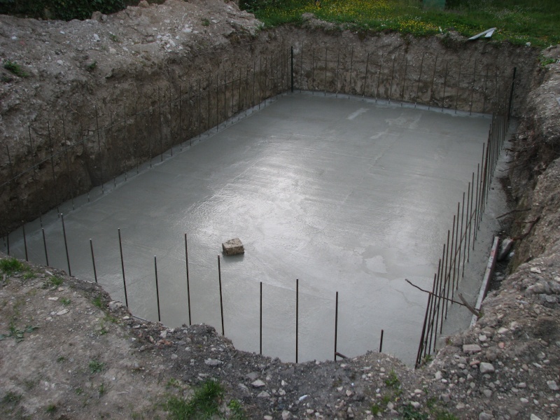

Etape 4 : le béton
Problème technique chez moi : sur le passage de la toupie, il y a une dalle béton, en dessous de laquelle il y a ma cave !! Hors de question de prendre le risque de la remplir de béton (plus de 40t), la seul solution et de rester au plus près et d’amener le béton par d’autre moyen … c’est là que mon copain Thomas (l’agriculteur) revient nous donner un coup de main ou plutôt de manuscopique …après étayage un minimum de la cave !!!
![Autoconstruction d'une piscine 2014-019](https://i.servimg.com/u/f39/16/64/26/26/2014-019.jpg)
Le 7 mai donc, grosse journée : deux toupie de 7m3 chacune chez un des 3 autres baigneurs le matin, et 2 également chez moi, mais seulement 13m3, l’après midi… et tous ca à 4 pour étaller ... Oufff !! le 12, on remet le couvert chez les deux autres !!
![Autoconstruction d'une piscine 2014-025](https://i.servimg.com/u/f39/16/64/26/26/2014-025.jpg)
![Autoconstruction d'une piscine 2014-026](https://i.servimg.com/u/f39/16/64/26/26/2014-026.jpg)
![Autoconstruction d'une piscine 2014-022](https://i.servimg.com/u/f39/16/64/26/26/2014-022.jpg)
![Autoconstruction d'une piscine 2014-023](https://i.servimg.com/u/f39/16/64/26/26/2014-023.jpg)
![Autoconstruction d'une piscine 2014-024](https://i.servimg.com/u/f39/16/64/26/26/2014-024.jpg)

Le béton n'as pas d'adjuvant, pas besoin avec un liner ... Pourquoi un Liner ? parceque !!
En fait, j'aurais pu l efaire en carrelage, ce n'était pas un probleme, mais le liner est plus simple à mettre en place (le carrelage, c'est long, et facile de rater l'étanchéité). Ce sera un 150/100e, d'ordinaire, ceux qui sont tout fait et à poser sois même sont en 75/100e. Là ce sera donc le double d'épaisseur et c'est le pisciniste qui vient sur place avec des rouleaux, qui découpe et soude à la demande ... l'effet de groupe à eu raison sur le prix !!
Pour tous vous dire, pour le prix "normal" du 4x8 comme la mienne, j'ai obtenu un liner deux fois plus épais (garantie 30 ans (mais réellement 10 sur la facture)), la pose de ce dit liner par les soins du pisciniste, une bache de sécurité (sangle sur le pourtour et armature tubulaire alu) ainsi que le traitement au sel avec control et régulation du PH automatique ...

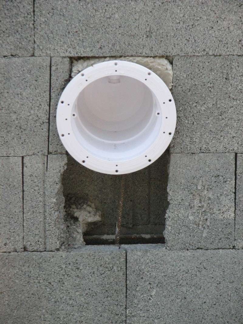

Mise en place des accésoires (Hublot pour lumiere, refouleur, prise balai, … les skimmer ce sera plus tard.
![Autoconstruction d'une piscine 2014-035](https://i.servimg.com/u/f39/16/64/26/26/2014-035.jpg)
![Autoconstruction d'une piscine 2014-036](https://i.servimg.com/u/f39/16/64/26/26/2014-036.jpg)

Etape 6 : on coule les murs
Allez hop, par une belle journnée on se releve les manches et après avoir fait les murs, au tapis, chez l’un le matin, on les fait au seau chez moi l’après midi !!!
(Photo smartphone
3 jours après on décoffre … Et voilà ou j’en suis !!

La "plomberie exterieure" est terminée. J'ai préféré faire un plot de béton au pied de chaque descente, sur le dur, pour qu'il n'y ai pas de risque d'affessement avec le temps.
![Autoconstruction d'une piscine 2014-047](https://i.servimg.com/u/f39/16/64/26/26/2014-047.jpg)
Afin de passer à l'étape des enduits intérieurs, des reperes ont été fait pour faciliter la mise en oeuvre:
![Autoconstruction d'une piscine 2014-048](https://i.servimg.com/u/f39/16/64/26/26/2014-048.jpg)
![Autoconstruction d'une piscine 2014-049](https://i.servimg.com/u/f39/16/64/26/26/2014-049.jpg)
![Autoconstruction d'une piscine 2014-050](https://i.servimg.com/u/f39/16/64/26/26/2014-050.jpg)
