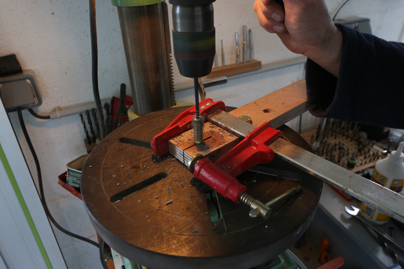

Alors voila comment j'ai procédé...
J'ai fixé sur la table de la perceuse une chute de CP de 22mm, dans laquelle j'avais au préalable donné un coup de scie. Après avoir percé dans l'axe du trait de scie un trous correspondant au Ø de la vis...
Dormant léger - Page 2 19_avr10
... je retire le foret sans toucher au bout de bois:
Dormant léger - Page 2 19_avr11
Il ne me reste plus qu'à bloquer par un serre joint la vis ou la tige filetée à percer:
Dormant léger - Page 2 19_avr12
Et voila, ça n'est sans doute pas aussi précis qu'au tour, mais bien suffisant pour la réalisation de serre-joints!
Dormant léger - Page 2 19_avr13
On peu évidement imaginer des systèmes plus sophistiqués avec une tôle épaisse filetée par exemple...
