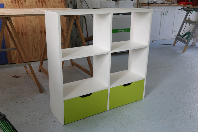

Bonjour pilpoil. Voici donc ma méthode pour poser les glissières.
J'utilise encore une fois un gabarit.
Plus précisément: La hauteur (flèche bleue) du gabarit, correspond au positionnement de la glissière sur le tiroir (flèche jaune) plus le jeu (ici 2mm). L'épaisseur du CP (flèches vertes) correspond a l'épaisseur des façades.
Et voila! Les tiroirs montés sur leurs glissières, sans aucune mesure et sans aucun tracé, uniquement à l'aide de deux gabarits très simple à réaliser!
On sent bien que ces glissières ont vécues... mais elles fonctionnent parfaitement.
La première couche de peinture, meuble démonté.
Seule les façades sont en couleurs.
Remontage à faux frais, demain on va essayer de la mettre dans la voiture pour voir si ça rentre, si oui je pourrais la coller et la terminer sur place.
Je ne m'explique pas pourquoi les deux tiroirs sont décalé vers le droite , et les intervertir ne change rien...
Cela dit, ça ne gène en rien leurs bon fonctionnement...
A suivre...

"Je ne m'explique pas pourquoi les deux tiroirs sont décalé vers le droite "
Cela vient du positionnement des tourillons sur ta façade.Même bien centrés,il y a toujours une droite et une gauche et il vaut mieux quelquefois bien excentrer son assemblage pour les repérer.C'est le même problème avec la Domino ou la lamello.
D'où la nécessité, d'établir ces pièces au départ.
Toutefois,en agencement ,pour faciliter la pose de meubles fabriqués en série,on pose des façades rapportées qui permettent de rectifier ce genre d'erreur ,en toute fin de pose.Mais ça alourdit un peu le tiroir.
En tous cas, encore bravo pour ce reportage et cette réalisation.

Bonjour Marty,
Je pense que ça vient des glissières, un peu fatiguées.
En les déposant pour y mettre les fonds, celui de gauche à retrouvé sa place...
De quels tourillons parle tu?marty a écrit:Cela vient du positionnement des tourillons sur ta façade.

Combien de jeu as tu mis entre le bas des faces de tiroirs et le sol ?

Si tu as de la moquette c'est peut être un peu juste

Elle est prévue pour un sol en parquet. Cela dit, il seront très simple à recouper.camopi a écrit:Si tu as de la moquette c'est peut être un peu juste
Il n'y a pas de quoi! Je me doutais bien qu'il y avait un détail qui t'avais échappé!marty a écrit: Sorry !!! Je relus ton fil et je m'aperçois que tu as fais un assemblages à rainures .

J'ai finalement fini par le coller...
Voila donc un meuble tout simple et sans fioriture, qui pourrait être fabriqué avec un simple outillage électroportatif.
Je l'ai fait avec ce que j'avais sous la main, mais il aurait tout aussi bien pu être en médium, agglo ou en panneau de résineux.
La finition fait appelle à trois couches de peinture en phase aqueuse étalée au rouleau. Le fait de l'avoir finalement collé, m'a permit d'améliorer la finition, avec notamment un masticage des joints dessus/cotés.
Les tiroirs ne sont pas très grands: 270 X 205 (hauteur) X 444. Les glissières aurait gagnées à être plus longues... mais bon, n’oublions pas qu'elles ont été sauvées de la déchetterie!
