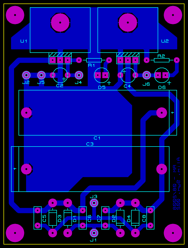

Circuit imprimé de l'alimentation. Réalisation alimentation symétrique 001
Un interphone (un vrai) Inter07
Début du montage des composants. J'attend les deux transformateurs ainsi que les régulateurs (il m'en manque trois)
Un interphone (un vrai) Inter06

Bon voici la suite de mon interphone, quelques photos de l'alimentation.
Le reste des composants sont maintenant monté sur les deux circuits.
Un interphone (un vrai) Inter08
Un interphone (un vrai) Inter09
Le branchement du transfo est fait à l'arrière, encore un composant puis le fusible.
Un interphone (un vrai) Inter10
Mais pourquoi cela ne fonctionne-t-il pas? Normalement les leds devraient s'allumer, le courant continu devrait sortir des bornes, le transfo ne devrait pas chauffer autant et aussi vite... Bizare!... scratch
Un interphone (un vrai) Inter11

Message  ducran lapoigne Lun 17 Mar 2014 - 21:17
bonsoir Patrick
A vide ta plaquette ne doit pas chauffer
je pense qu' il y a des inversions sur ta plaquette !!   scratch
selon moi ton circuit devrait être câblé comme ceci:
Un interphone (un vrai) Alim_p10
pour dé-souder un petit truc: j' emploie une soufflette avec un trou de 1,5 mm
et une TRES BASSE pression d' air pour souffler l'étain
bon , après il faut gratter
mettre des lunettes
mais comme d' hab, je ne suis pas infaillible .....
Quand je câble une alimentation, d' abord le transfo, puis le redressement
-> test au voltmètre, rien ne chauffe ?
Puis au tour des condensateurs
Puis les régulateurs
Enfin les leds et autres composants
.... et c' est une erreur aussi de câbler la 2e plaquette avant d'être sur que la 1ere fonctionne correctement  Very Happy
certains vont trouver que je radote et que c' est une méthode de vieux
mais par expérience on gagne du temps et on évite pas mal d' énervements et autres jurons chinois
bon dépannage

Message  f1pzy Mar 18 Mar 2014 - 6:24
Patrick le Belge a écrit:Bon voici la suite de mon interphone, quelques photos de l'alimentation.
sur la 3eme photo coté soudure y a pas un court jus sur l'un des 2 régulateurs ?je sais pas comment on entoure sur la photo pour montrer...sur celui de gauche tjrs coté soudure

Message  Patrick le Belge Mar 18 Mar 2014 - 16:41
Non f1pzy, J'ai testé et y a pas de court circuit.
Je tout refaire mais en mieux Antoine et je vais le faire comme tu me le conseille. Même si quelqu'un penserait que tu est de la vielle école, tu m'a toujours donné de très bons conseils donc, je continuerais à te suivre. D'après le schéma, je pense qu'il n'y a pas d'inversions, maintenant on sait tous qu'il y a parfois des erreurs dans les schémas. Maintenant il est sûr de toutes façon que j'ai fait une boulette quelque part donc le mieux pour moi est de tout recommencer, même la plaquette car je ne la trouve pas très bien faite. Par exemple, mes trous dans l'une des deux plaque sont trop gros, l'autre ça va mais les "pastilles" ne sont pas assez grandes. Je vais donc transformer un peu le typon.

Message  Patrick le Belge Mar 18 Mar 2014 - 17:04
Je pense que j'ai trouvé, C2 et C3 seraient à l'envers!
Patrick

Message  ducran lapoigne Mar 18 Mar 2014 - 17:50
bonsoir,
comme tout le monde, sonelec montre son circuit cuivre vu par transparence
si je compare ton typon et celui de sonelec, tu as câblé
D1, D2, D3, D4 à l' envers
et aussi C1, C2, C3 à l' envers
assure toi aussi que U1 est bien le 78xx et U2 le 79xx

Message  Patrick le Belge Mer 19 Mar 2014 - 7:53
Oups! je m'étonne que ça chauffe après ça, je vais vite tout recommencer à zéro... Merci Antoine.
