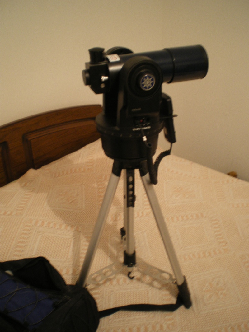

bonsoir les amis, voilà je veux vous montrez mon meade etx 70at motorisé que je n'ai jamais fait fonctionner mais je vais me lancer et pourquoi pas faire des photo

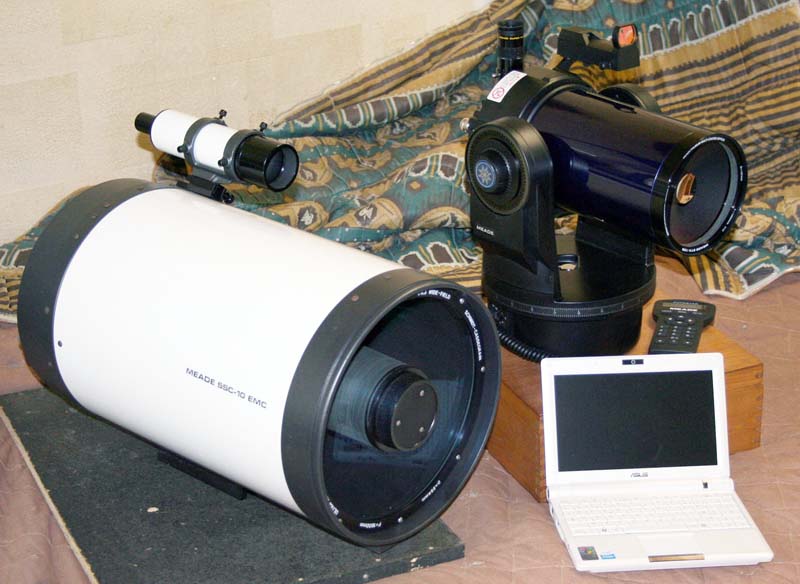

Super matos David

Super matos David
Bonjour Éric ; oui, super matos, beaucoup trop bien pour le peu qu'il sert.... et que je vais devoir vendre à regret car je ne peux plus le trainer ...

Sympa ce fil , un 400mm entièrement home made à l'exception du porte oculaire et du miroir plan qui finalement est plus difficile a faire qu'un miroir parabolique .
J'ai taillé le miroir principal en un peu plus de 6 mois , il a été contrôlé à L/16 et aluminé par Astam.
C'était il y a environ 20 ans ...
Je ne l'ai plus aujourd'hui , revendu en pièces il y a 12 ans lors de mon déménagement ...
J'ai repris depuis quelques années mais avec du matériel commercial un 300 mm :

J'aime bien le petit télescope monté en // sur le MEADE, ça doit être cool pour le contrôle du suivi .... je n'ai jamais aimé le diviseur optique pour le guidage, on y vois rien et c'est galère à régler
