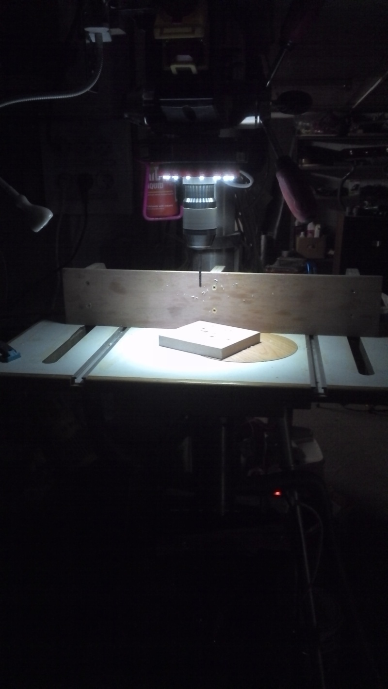

Moi aussi j'utilise sur ma perceuse une lampe a led de chez ikea, légère et suffisamment manipulable pour régler au mieux le flux vers la pièce... Mais en plus j'ai installer concentriquement au mandrin un anneau de led issu d'une lampe de chevet en solde trouvé il y a un moment chez LM.
Cet anneau est vissé sur un anneau en CTP vissé lui aussi sur le boitier "laser" d'origine qui n'a jamais vraiment fonctionné correctement.. Le transfo électronique est suffisament peiti pour être insérer dans le trou entre la colonne du mandrin et celle de la perceuse (voir les fils gris sur la photo), cet anneau de led est commandé en même temps que la mise en route du moteur...
Olivier

Message  noebus86 Dim 23 Mar 2014 - 12:12
p'tit  Question
n'y a t'il pas de zone d'ombre , par rapport au percement à réaliser  Question

Message  BOP95 Dim 23 Mar 2014 - 19:21
Aucune zone d'ombre, voir les photos que je viens de prendre dans le noir avec uniquement l'anneau de led...
Petit éclairage pour perceuse à colonne Img_2017
Vue de loin
Petit éclairage pour perceuse à colonne Img_2018
Vue avec le foret tangentant la pièce...
La lampe Ikea est généralement placée rasante pour supprimer l'ombre du foret.

Message  BOP95 Lun 24 Mar 2014 - 22:30
Comme déjà évoqué, il s'agissait d'une fin de série en solde chez LM, cela date de plus de 4 ans maintenant, je doute que l'on puisse retrouver le modèle...
En démontant cette lampe de chevet, je n'ai récupéré que l'anneau et l'alimentation 220V/6V. L'anneau est constitué de 16 leds sr un diamètre d'environ 90mm, la puissance consommée est de 1W.
En modélisant la chose cela donne à peut près ceci :
Petit éclairage pour perceuse à colonne Projec10
le câblage est resté apparent, voir le fil gris sur la photo :
Petit éclairage pour perceuse à colonne Img_2019
l'alimentation est montée dans le boitier électrique de la perceuse.
Petit éclairage pour perceuse à colonne Img_2020
J'espère avoir répondu à vous interrogations...

Bonsoir Guilhèlmus
Le porte biberon est un porte bidon pour vélo avec 2 aimants de disque dur (ceux autour de la bobine de la tête de lecture), vu la puissance des aimants aucun problème pour le laisser sur la colonne...
Olivier
