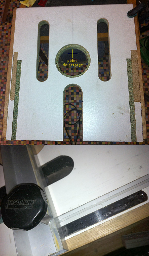

J'ai réalisé un plan de ma table de perçage. Je le poste au cas où certains voudraient s'en inspirer ;
toutefois, gardez en tête qu'elle est avant tout adaptée à ma perceuse Titan.
Voici la table avec ses découpes, pour le martyr excentré (je le déplace un peu à chaque changement de foret,
à noter qu'il est suffisamment large pour servir de martyr aussi avec une scie cloche ou un trépan jusqu'à 80mm),
les deux passages latéraux pour serre-joints, deux alésages pour les rails de mon guide parallèle,
et deux autres pour deux réglets dont le zéro correspond au point de perçage.
Table pour perceuse à colonne J-Max_PerceuseSurColonne000
Ci dessus, détail du réglet et du rail en T (réalisé à partir d'un profilé 20x10x1.5mm).
Les molettes de serrage sont celles qui tenaient les roues du premier vélo de mon fils. Recyclage...
Donc pour percer à 30mm du bord d'une pièce, je règle mon guide à 30mm de chaque côté,
et j'ai rapidement un perçage précis.
Le guide parallèle est réalisé à l'aide d'une chute d'un profilé de 60x30x3mm posé à plat
et coupé à 45° de manière à pouvoir être au plus près de la colonne.
Ensuite une cornier 50x50x2mm réunit les deux parties pour réaliser un guide assez haut.
Une encoche dans le guide permet au mandrin de percer très près du guide :
à 2mm du bord d'une pièce, à partir de 1mm de diamètre. En dessous, je sors l'étau.

desole d'etre lourd JM mais je ne comprends pas comment fonctionne ton martyr excentré. il n'est pas sur les photos ? c'est dans le trou rond que tu le places et tu le change souvent, c'est ça ? ou c'est un truc que tu rajoute carrement par dessus ?
cordialement,

Je pense qu'il est mieux de centrer le point de perçage normal sur le disque. Et en désaxant légèrement la table, on peu modifier l'amplitude de l’excentrique. = plus de surface de martyr "propre", et donc il sert plus longtemps.

Message  J-Max.fr Mar 28 Mai 2013 - 21:34
Antoine si tu excentre la table, alors tu ne peux plus régler finement ton guide.
J'ai préféré fabriquer un rail derrière la colonne pour que la table soit toujours centrée.
Par ailleurs, c'est le diamètre de l'excentrique au point de perçage qui conditionne le périmètre perçable.
Pour ma part, le point de perçage est à 45mm du périmètre du disque,
j'ai prévu large, ça permettrait de faire un trou de 90mm de diamètre.
Mon trépan ne va que jusqu'à 75mm et ma scie cloche 67 de mémoire.
Le point de perçage est aussi à 45mm du centre du disque, ce qui fait un périmètre de 280mm pour faire des trous.
Comme je ne traverse pas mes martyrs en perçant, ils ont deux faces utiles, donc je peux faire des trous sur un trait de 560mm.
Rien n'empêche de faire plus grand ou mieux, pourtant niveau martyr, je suis bordé.
Fred, mon martyr est un simple disque, c'est facile et rapide à faire.
Il s'insert dans un alésage avec un épaulement de 10mm pour qu'il soit de niveau avec la table.
Le point de perçage est situé à mi chemin entre le centre et le périmètre du disque.
Quand tu change d'outil, du fais faire une légère rotation au disque, pour pouvoir percer un trou un peu plus loin.
Les autres martyrs pour les accessoires de perceuse, ont simplement des trous du diamètre des différents accessoires,
répartis sur l'intérieur du disque. Ainsi, lorsque je change d'accessoire, (de diamètre de cylindre de ponçage par exemple)
je n'ai qu'à tourner le disque pour accéder au trou correspondant au cylindre choisi.
Je tenterai de te faire une photo quand j'aurais le loisir de descendre à l'atelier. Wink

je pige mieux , merci ! mais je ne crache pas sur une photo, ça me confirmera...

J-Max.fr a écrit:Antoine si tu excentre la table, alors tu ne peux plus régler finement ton guide.
C'est sur que si tu as bloqué la rotation, ça revient au même.
Je comprends pas trop l'avantage de bloque la rotation de la table autour de la colonne, c'est parfois pratique:
Perçage de longue pièce, cylindre ponceur sans table percée dédié:
Table pour perceuse à colonne Captur13
Tes cylindres rentrent dans le trou du martyr, mais bon, quand on a ma flemme de faire une bonne table: on trouve d'autre solutions ... Laughing
Au fait, parfait ta table Fred !

Message  FredM Dim 7 Juil 2013 - 10:24
Bonjour à tous..
Je déterre ce fil parce que je m'étais promis de le compléter en temps et en heure.. A ma décharge, j'ai eu très peu de temps disponible ces deux derniers mois..
Ma table de perceuse est maintenant terminée !
j'ai effectué un perçage excentré afin de pouvoir mettre un martyr amovible :
Table pour perceuse à colonne Tabl_p10
quelques chutes de contreplaqués ont trouvé leur utilité :
Table pour perceuse à colonne Tabl_p11
Me voilà paré pour un moment, car en faisant tourner le martyr et la table, il devrait rester efficace un moment...
J'ai également réalisé un guide sommaire sur une idée de Pierre (Pili) : un simple morceau de 3plis fixé d'un coté sur un axe et de l'autre par un serre joint.
Table pour perceuse à colonne Tabl_p12
j'en ai profité pour réaliser ma première molette maison (merci Pierre et Antoine pour l'exemple !) avec un boulon poëlier meulé et un bout de cp, le tout collé à l'époxy et verni.. elle n'est pas très jolie mais fonctionnelle.. la prochaine sera plus belle !!
Table pour perceuse à colonne Tabl_p13
Et voilà , une dernière photo pour le plaisir et c'est fini !!
Table pour perceuse à colonne Tabl_p14
merci à tous pour vos idées , vos conseils et tout et tout !!!
Fred M
