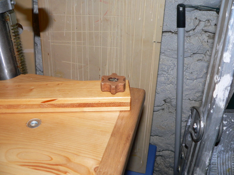

Ma table de perceuse est maintenant terminée !
j'ai effectué un perçage excentré afin de pouvoir mettre un martyr amovible :
quelques chutes de contreplaqués ont trouvé leur utilité :
Me voilà paré pour un moment, car en faisant tourner le martyr et la table, il devrait rester efficace un moment...
J'ai également réalisé un guide sommaire sur une idée de Pierre (Pili) : un simple morceau de 3plis fixé d'un coté sur un axe et de l'autre par un serre joint.
j'en ai profité pour réaliser ma première molette maison (merci Pierre et Antoine pour l'exemple !) avec un boulon poëlier meulé et un bout de cp, le tout collé à l'époxy et verni.. elle n'est pas très jolie mais fonctionnelle.. la prochaine sera plus belle !!
Et voilà , une dernière photo pour le plaisir et c'est fini !!
merci à tous pour vos idées , vos conseils et tout et tout !!!

Et même double face si tu fait gaffe à ne pas traverser !Fred a écrit:Me voilà paré pour un moment, car en faisant tourner le martyr et la table, il devrait rester efficace un moment...
Pour ta petite poignée, tu as fait 6 perçages et un découpage du tour à la scie cloche ?
On voit un bout de la nouvelle kapex !
Antoine- complétement accro
- Messages : 2191
Re: Table pour perceuse à colonne
bien vu !! j'y avais meme pas pensé...
tout à fait... c'est de t'avoir vu faire les tiennes et d'en avoir eu une faite par Pierre qui m'a incité à me la faire moi même... j'ai tendance à me "brider" et de voir les autres se debrouiller me pousse du bon côté ..
Les plus grandes limites sont bien souvent celles qu'on se met soi-même...
pas raisonnable... mais un régal à utiliser... C'est honteux comme ça coupe bien !!!
Commencer de travailler avec du Festool c'est vraiment dangereux... pour le portefeuille !!!

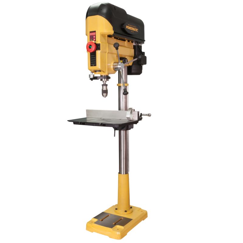

Aux USA ils ont des perceuse sur colonne dédiées au bois, ici on peut se brosser !
Par exemple la Powermatic 1Cv, avec guide, butée et extension de table télescopique :
Là, pour le coup, pas besoin de s'esquinter à fabriquer une table maison...

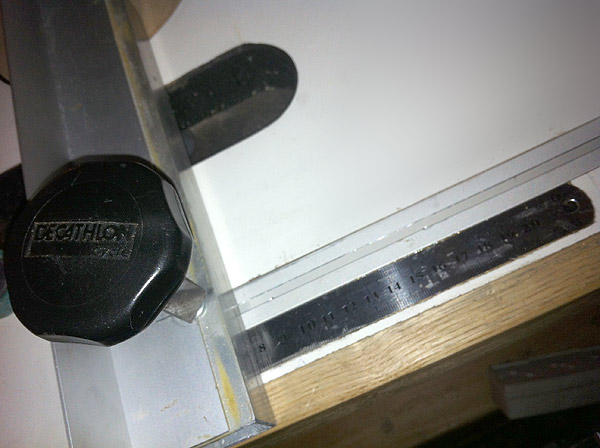

J'avais fait un sujet là dessus qui n'avait pas passionné les foules.
Le principe est simple, c'est le guide qui se déplace d'avant en arrière :
Comme vous pouvez voir, la table à bien servi dès sa construction, et c'est encore pire aujourd'hui !
Il est réglable grâce à deux reglets dont le zéro est le centre de l'outil.
