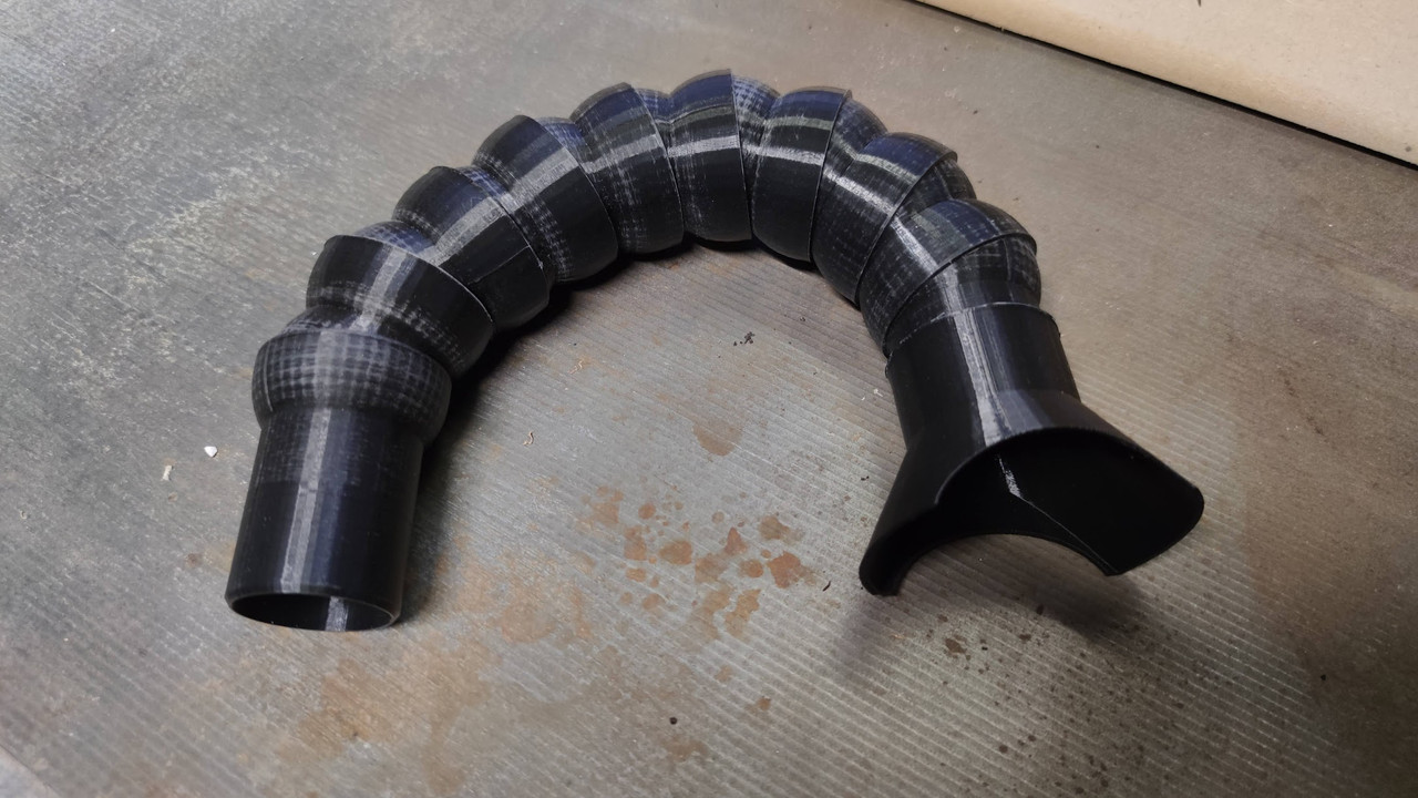

Je m'amuse comme un fou avec ma nouvelle imprimante 3D.
Petit projet bien pratique pour l'atelier : l'aspiration pour perceuse à colonne ! C'est une zone où on galère à chaque fois je trouve pour amener l'aspiration proche du percement et surtout, l'y maintenir.
Bref, un modèle récupéré tout fait, mais tellement pratique !
https://www.printables.com/fr/model/107125-flexible-segmented-vacuum-hose-40mm-fits-dn40-pipe
J'ai un peu poncé les sphères pour faciliter le coulissement, ce qui donne un mouvement suffisamment fluide, tout en gardant suffisamment de frottement pour que ça se maintienne correctement

Cool, voila ou je vais passer mon reste de filamant noir et testé si ma buse est debouchée.
- Messages : 14642
Points : 21607
Re: Aspiration pour perceuse à colonne
C'est le genre de projet que j'avais depuis un moment (système de bras pour maintenir le tuyau d'aspiration) et que je n'avais jamais pris le temps de faire. Avec l'impression 3D et les fichiers partagés librement, il suffit de lancer l'impression et laisser faire la babasse durant la nuit... le projet se fait tout seul ou presque, et encore mieux que ce que j'aurais pu faire.

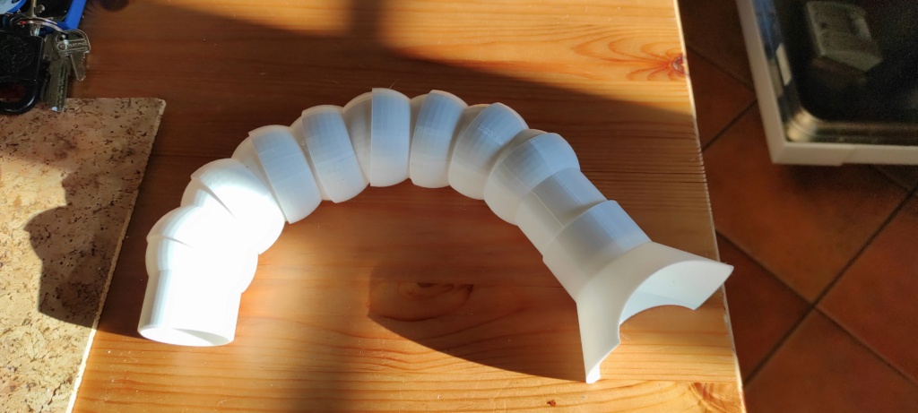

en suivant le lien du post de BZHades j'ai téléchargé les stl pour les imprimer car j'en ai déjà essayé quelques un sans réel succès; j'ai même essayé de dessiner ma propre version, sans obtenir un résultat satisfaisant, mais je ne désespère pas !
Bref j'ai donc utilisé les STL proposé et imprimé en Petg en couche de 0,2 comme indiqué. Le résultat est très propre mais contrairement à l'impression de BZHades mes articulations sont un peu lâches, je dois légèrement tirer sur elles pour qu'elles se "bloquent", autrement impossible de lui faire prendre une courbe et la garder.
Pour y remédier j'ai pensé à ajouter un bout de scotch pour faire une épaisseur supplémentaire ou une légère déformation avec de l'air chaud, ...
Avez vous d'autres idées pour resserrer tout ça afin que ça coince un peu et que le tuyau puisse garder facilement la forme imposée ?

Pour ma part, les gcode fournis étaient vachement serrés (et c'est la qu'on voit que c'est solide le PLA, j'ai du tirer comme un bourrin pour les déboiter) et du coup, j'ai fini par retrancher le stl et ca va nickel, juste ma première couche un poil trop écrasée dont j'élimine le surplus avec un bout de papier abrasif.
Et pour ceux que j'ai trop poncé qui était un peu lâche, j'ai mis du ruban de masquage dans les parties femelles.

Pour ma part, c'est sorti en PLA sur une Ender3, nickel directement (avec Creality slicer, buse de 0.4mm, qualité standard - 0.2mm et 20% de remplissage (qui en principe n'existe pas vu l'épaisseur... c'est juste que par défaut, je laisse comme ça).
A voir si effectivement un petit scotch ne règle pas le problème en ajoutant une micro épaisseur.

Et les copeaux ne se coincent pas dans le tube ? ... pour ma part j'avais essayé l'aspiration sur le tour et c'était la cata, les tortillons bouchaient le tube d'aspiration en 5s, même en Ø50, et misère pour le déboucher ; bon les copeaux de perçage sont moins longs que ceux de tournage mais ça coince quand même. (je n'ai pas de tube articulé, j'utilise directement l'aspi une fois les perçages fait)
Et pour ceux qui veulent faire le même tube articulé pour l’arrosage (en plus petit), une ruse des Chinois consiste à faire passer un tuyau souple en plastique à l'intérieur du tube articulé pour éviter les fuites au niveau des articulations (il n'y en a pas sur les systèmes d’arrosage de qualité, mais les ajustements sont mieux faits et ça ne fuit pas)
