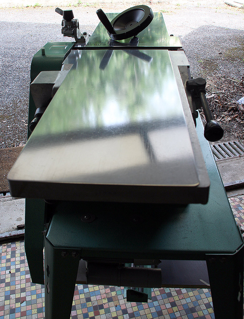

Niaproun , je suppose que tu parles de ça ?
Le vendeur m'a dit que le moteur faisait 1,5 chevaux est ce suffisant ?
Nouvelle venue dans l'atelier : une Kity 635 Kity635_033
zesingle
zesingle
Messages : 42
Points : 101
Date d'inscription : 27/12/2013
Localisation : Bourges
Nouvelle venue dans l'atelier : une Kity 635 Empty Re: Nouvelle venue dans l'atelier : une Kity 635
Message  niaproun Mar 11 Fév 2014 - 19:23
zesingle a écrit:Niaproun , je suppose que tu parles de ça ?
Oui tout à fait, cest mieux avec, et comme je ne la voyais pas.
1,5 cv c'est ce qui va bien pour cette machine.

J'ai piqué la photo de JMAX pour illustrer mon post !!!! Mais je ferais attention dimanche pour vois si elle est bien présente.
