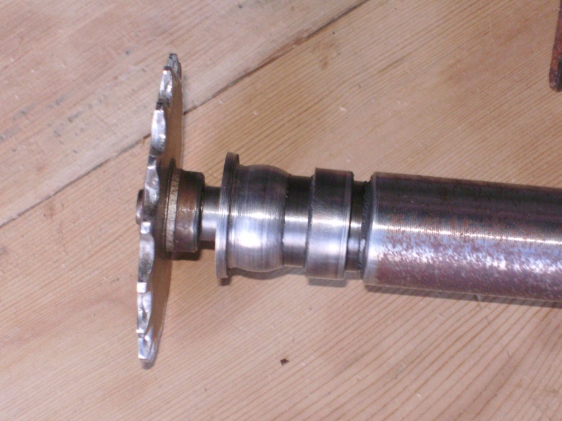

Message  tomailya Mar 27 Mar 2012 - 12:45
voici donc les photos des arbres d entrainement de la rabo;on voit bien comment les ressotrs ont limer les bagues jusqu a les diviser en 2 parties et attaquer les arbres .
J ai trouvé sur un autre forum des cas similaires explicants bien comment les bagues se mettent en rotation alors qu elles devraient rester fixes autour de larbre .
Je m imagine mal demonter tout cela avant d acheter une machine et l essai rabo pendant l achat a ete fait sur une piece deja rabotée sur une passe fine ,ne mettant pas en évidence les symptomes du carnage.
Je suis donc dans l attente de nouvelles bagues et de l arbre cranté commandés à kitypour povoir finir mon etabli:placage en chene de la facade avant et installation d une presse verticale et d un etau menuisier que je ne commanderai que le mois prochain compte tenu des frais non prevus sur la rabo.
Enfin y faudra d abord remonter tout ca et démonter les pignons des arbres..

Ah oui en effet,gros dégats , Dudu a raison kity Rouen commercialise des pièces détachées pour les anciennes
gamme. Il va te falloir reprendre également le carter en tôle. Peut être faire une soudure
sur la partie usée puis mettre un coup de lime pour ramener a la dimension.

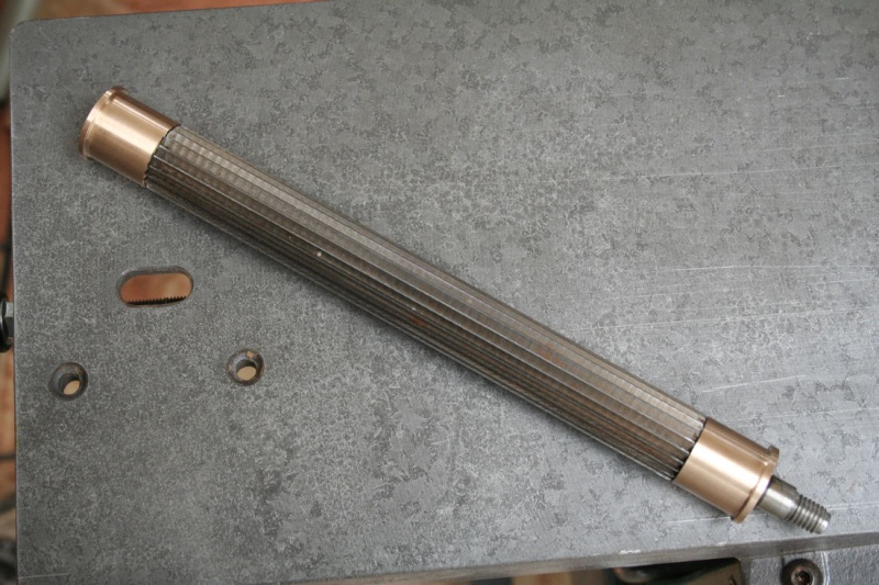

Il m'est arrivé la même chose:
woodster combi bois 12_avr37
woodster combi bois 12_avr38
Pour la réparation, j'ai usiné de nouvelles bague en bronze:
woodster combi bois 13_avr10
woodster combi bois 13_avr11
Je conseillerais à tous les possesseurs de ces petites machines, de contrôler si ces bagues ne tournent pas avec l’arbre.
Les machines concernées sont les 439, Bestcombi 2000 et leurs équivalent woodster
Les dommages de la tôle du châssis sont sans conséquence, on peut les laisser telle quelle.
A Noter que cette panne c'est également vue sur certaine Lurem.

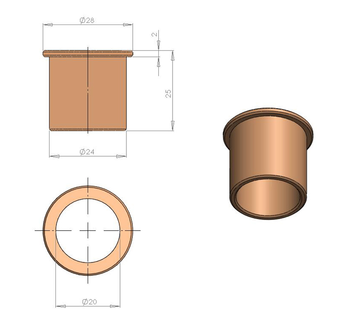

Message  diomedea Lun 16 Avr 2012 - 11:56
Milles excuses tomailya, j'ai oublié de te répondre... Embarassed
Voici les cotes des douilles:
woodster combi bois Bague_10
