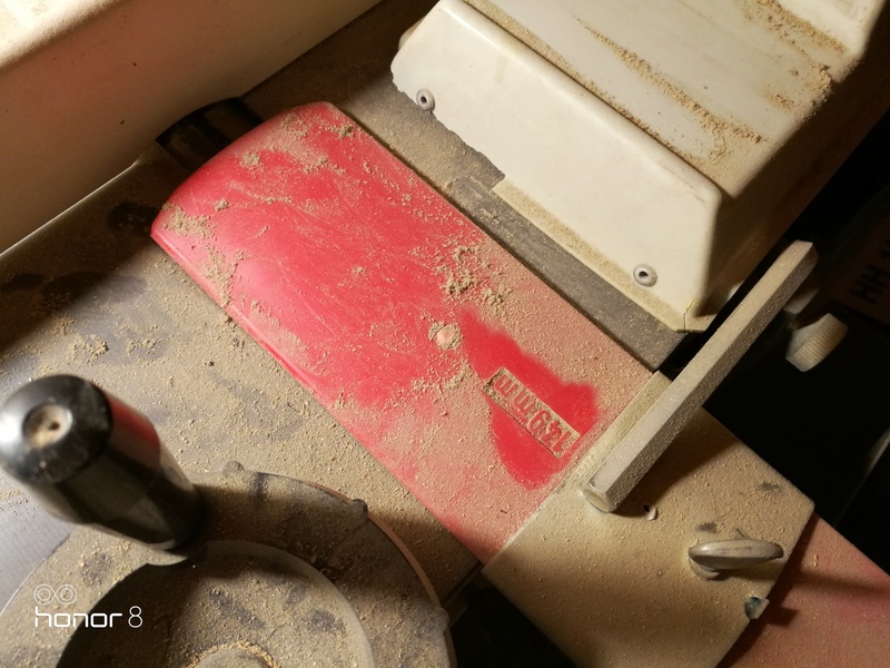

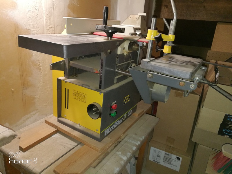

bonjour a tous
voila j'ai un ami qui a acheté cette combiné il y a une vingtaines d'année et il s'en ai très peu servi , aujourd’hui il veut sens séparé et la vendre .
avant de lui acheté j'aurai aimé avoir vos avis sur cette combiné
c'est une combiné woodster 3 kity qui n'ai pas très puissante , par contre elle et en très bon état
type : LS D25 P
P ABS : 1100W
P UT : 740W
220/240 V
3000 T/MN
5.1 A PH :1
capa 16 microfarad
je voudrais m'en servir pour des petites bricoles quelques tenons mortaises et quand même pas mal de rabo/dégauchissage
voila quelques photos qui sont pas super car la combi était dans un coin pas très accessible
![combiné woodster 3 Img_2020](https://i.servimg.com/u/f62/17/01/49/91/img_2020.jpg)
![combiné woodster 3 Img_2022](https://i.servimg.com/u/f62/17/01/49/91/img_2022.jpg)
![combiné woodster 3 Img_2021](https://i.servimg.com/u/f62/17/01/49/91/img_2021.jpg)
![combiné woodster 3 Img_2023](https://i.servimg.com/u/f62/17/01/49/91/img_2023.jpg)
![combiné woodster 3 Img_2018](https://i.servimg.com/u/f62/17/01/49/91/img_2018.jpg)
![combiné woodster 3 Img_2019](https://i.servimg.com/u/f62/17/01/49/91/img_2019.jpg)
![combiné woodster 3 Img_2025](https://i.servimg.com/u/f62/17/01/49/91/img_2025.jpg)
![combiné woodster 3 Img_2024](https://i.servimg.com/u/f62/17/01/49/91/img_2024.jpg)
![combiné woodster 3 Img_2026](https://i.servimg.com/u/f62/17/01/49/91/img_2026.jpg)
merci pour vos avis et conseils![Very Happy](https://2img.net/i/fa/i/smiles/icon_biggrin.png)

Mon avis
J ai déjà essayé plusieurs de ces petites machines aussi la K5 , je trouve que c' est idéal pour quelqu ' un qui veut se lancer.
Car moins d' appréhension niveau toupie ( arbre bien plus petit ) très silencieux aussi , donc pour les débuts parfait !
Après certes , il n' est pas très puissant , et pourtant !!! j ' ai franchement était étonné sa puissance , malgré le peu qu 'il annonce sur papier. Si il y a le chariot à tennonner et toutes protections , presseur , aussi les portes outils d'origine vendus avec , tu devrais foncer , à voir à quel prix tu peux l avoir ?
En l état , je dirais entre 300e et 400e et encore si c est un ami , il pourra bien tirer sur la corde lol

Prends comme base la 636 Kity
En 260mm, bonne puissance, se trouve entre 250, avec un peu de travail dessus jusqu'a 400/450 avec table particuliere et moteur en très bel état, mais sans mortaiseuse.
Donc ici rabo dégau en 200 mm et mortaiseuse devrait entre 250/300, ce qui reste moins cher que les sino-bricoles de GSB.
Plus un bonne défonceuse et on peut envisager de la menuiserie pas très lourde.
Bon début, après suivant gout on remplace piéce par piéce.
Ne pense toutefois pas faire des choses trop importantes, il faut rester dans les limites, mais ça laisse de quoi faire.

un collègue vient d'acheter une woodster 3K (donc 200mm de rabotage) complète avec 2 guides mais sans mortaiseuse pour 130 €.
La Woodster 3 que tu nous montres ressemble comme 2 gouttes d'eau à ma kity K5. Largeur 150 mm ?

Salut à tous............au cas où cela vous aurait échapé,elle fait 149mm

C'est donc une K5 rebadgée (et on pas re badger).
C'est pas fait pour de grandes longueurs et grosses sections, mais ça marche très correctement et c'est simple mécaniquement.

Bonjour Michel,
Tout dépend de ce que tu veux faire, si c'est vraiment de petites sections, comme la fait remarquer Koko57, ce n'est pas très large, ça ira, mais à mon avis ça va vite te lasser.
Pour le prix, je ne sais pas ce que ça vaut réellement, mais je ne mettrais pas plus de 100 euros, et si c'était un ami, je lui parais un coup à voir en lui expliquant que je veux bien le débarrasser de son vieux tas de déraille, car pour 200 euros tu peux trouver facilement une kity en 260 et peut être la table entière pour moins de 500 euros.

oui je veut faire des petites sections , mes planches font en largeur maxi 11.5 cm je pense que ça peut aller , je veut surtout me faire la main car je veut faire des petits banc et petites chaises pour de la déco et divers objets de déco style (brouette en bois , porte manteau , petites étagères de différents modèles voila en gros , mais ça restera des petites choses

pourriez-vous me donner votre retour d'expérience suite à l'achat de votre machine?
En effet, j'en ai trouvé une à vendre à peu près dans le même état que celle en photo ici pour 150€.
J'ai peur que la largeur de travail soit rapidement frustrante, qu'en pensez-vous?
