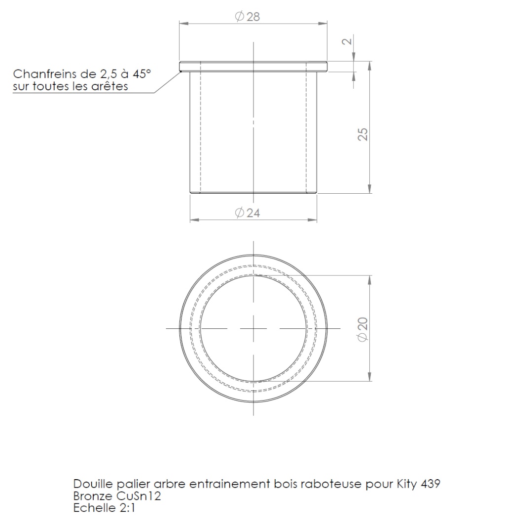

J'en ai encore refait une il y a peu.
C'est en connaissance de cause que j'ai fait acheter cette Kity, à un ami qui cherchait une petite R/D en occasion, car malgré le problème connu des paliers, ça reste quand même une bonne machine.
Au démontage, pas de surprise, les quatre paliers étaient HS.
C'est à chaque fois le même scénario, les bagues tournent avec les arbres.
Les nouvelles sont en bronze CuSn12
Voici les cotes des bagues montées en 2005:

Decidement quand je vois ca il va faloir que je pense à me trouver un tour metal
quand je vois ce que l'on peu faire et surtout ca depanne enormement
encore une belle demonstration de JP

Je pense que je vais acheter des coussinets aux dimensions de diomedea, meme si ce qui m'embete, c'est que la bague soit juste en appui sur la colerette ...
Sinon, comme je disais, ces coussinets s'achetent, et pour le prix (3€65 l'unité), ca vaut pas le cout de les faire soi meme, et c'est meme moins cher que les bagues d'origine. Voici ou je vais surement les acheter : http://shop.hpceurope.com/fr/produit.asp?prid=1008&lie=0&nav=3

Je me posais des questions au sujet de la forme de ces bagues, j'ai la réponse! Kity à simplement utilisé au mieux des pièces standards...

L’avantage des bagues en UE12 (CuSn12), c'est qu'elles sont usinées dans un alliage prévu pour faire des paliers avec fortes charges.

Ah mais, je te rassure, c'est des coussinets en bronze prévu pour ca, et qu'on utilise en mécanique, meme pour des machines spéciales ...
Pour la matière, c'est du BP25 (FU-E10-62) : charge statique maxi : 20N/mm²
charge dynamique maxi : 10N/mm²
vitesse linéaire maxi : 6m/s
Je pense que c'est largement suffisant pour c'est petite machine, et l'alliage et vraiment fait pour l'utilisation prévu, et en +, c'est du bronzé fritté auto-lubrifiant
Bref, comme tu disais, ca vaut pas le coup de s'emm...der ...
