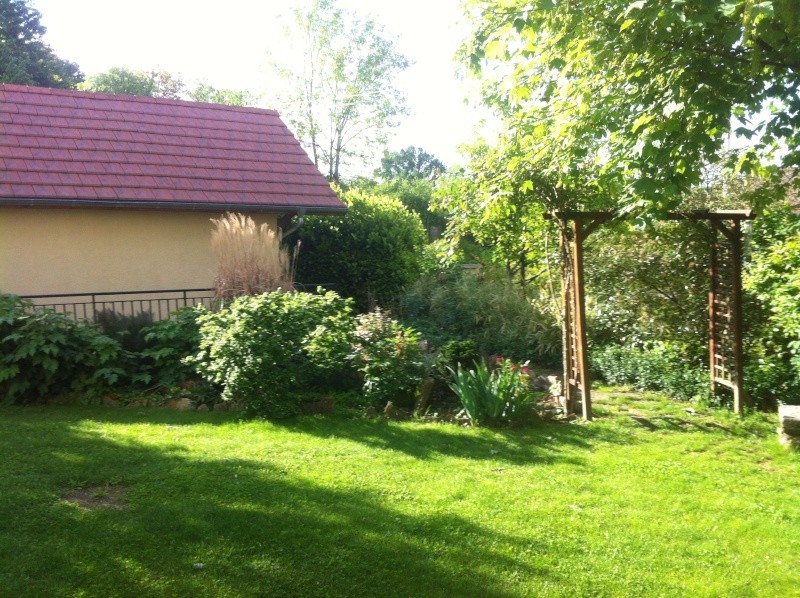

j'ai découvert ce forum, et je m'y suis inscrit, en cherchant des idées pour réaménager mon atelier.
certain l'ont peut être aperçu de l’extérieur sur un autre fil ...
mais si j'ai soigné les abords, l’intérieur, lui, laisse franchement à désirer!
Donc, j'ai décidé de ranger mon foutoir, afin de retrouver mes affaires, et d’éviter les accidents stupides, liés à tous ce bazar!
Par contre, même si il y a un vrai potentiel : 6 m x 4 m de surface ; 30 m entre l'atelier et la maison, une cave et un grenier (bas) , il y a un problème important.
La construction de cette "annexe" date d'il y a plus de 100 ans, et est faite en "pisés de mâchefer".
j'ignorai que cette technique existait, ça consiste à ramasser les galets du terrain , les mélanger avec du mâchefer, du sable , de la chaux et un peu de ciment, mouiller le tout et couler cette mixture dans un coffrage.
le résultat n'est pas mal, la preuve, il tien debout depuis nettement plus longtemps que moi, par contre, il est impossible de fixer quoi que ce soit aux murs.
Si on essai de percer un trou avec une mèche de 10 au perfo, la moitié du mur vous tombe sur la tête!
C'est pour cette raison, que j'ai cherché sur le forum des solutions à mon problème.

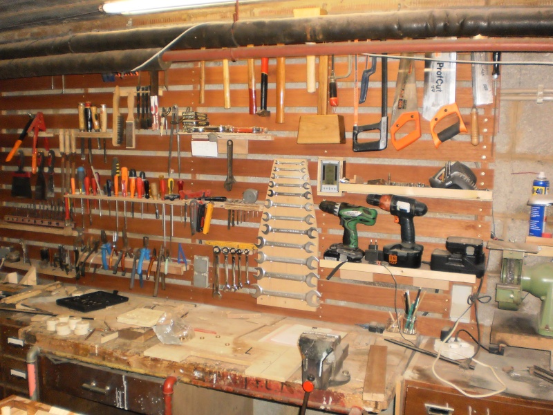

A mon avis faut faire un doublage, cela va te prendre un peu de place mais tu pourras suspendre pas mal d'outils, ou alors un rail au sol et un rail au plafond, un panneau sur la hauteur avec des roulettes et tu y accroche tes outils.

Je pense que nous avons le même lutin farceur qui mélange tout nos outils le soir venu....
Ayant été confronté au même pb voici comment je l'ai abordé
Pour vraiment y voir plus clair, je te conseille de profiter des beaux jours et de carrément tout sortir dehors sur palette et bâche de protection.
De ne garder que l'essentiel des outils qui te serviront aux travaux.
Une fois réalisé, j'ai doublé avec des rails placo et en ai profité pour isoler, tu passes l'élec derrière c'est un régal voir un réseau d'aspiration.
Après j'ai fixé un OSB sur les rails et j'ai depuis une superbe surface qui m'a permis d'accrocher sans pb.

En effet doubler les murs avec des plaques type osb sur une ossature metal de façon a laisser un vide d'air pour la ventilation c'est une solution. Je suis moi aussi en train de réaménager mon atelier, et c'etait pas triste avant, j'avais évoqué dans un autre fil un concour de "merdier" mais personne n'a donné suite ( tu m'étonne il doit y avoir une sacrée equipe de winner). Bon trêve de plaisanterie, une fois aménagé cet atelier sera des plus sympa. Dans quelques jours je poste des photos du mien.

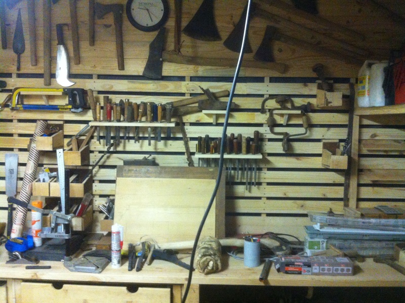

merci à tous pour vos réponses.
C'est effectivement la solution que j'ai retenu, tout du moins en partie.
Le tutoriel de Pompom sur le rangement m'a beaucoup inspiré .
J'ai fixé au sol et aux poutres du plafond, verticalement, tous les 50 cm un "bastaing" de 40x60mm
entre chaque, j'ai inséré des plaques de polystyrène récupérées il y a de nombreuses années, au cas ou...
par dessus, j'ai cloué un géotextile , pour éviter, les poussières, gravats, et autres.
Ensuite j'ai déligné des planches de pin lamellé collé de 19mm en bandes de +/- 7cm que j'ai fixé en laissant 2 cm entre chaque.
J'ai acheté trois plateaux de 65 cm x 150 cm pour faire un plan de travail tous le long du mur.
Mais comme je suis loin d’être un pro du bricolage, j'ai commis pas mal d'erreurs.
Surtout que je réfléchi au fur et à mesure que j'avance, et donc chaque c---eries me fait revoir ma stratégie.
La première erreur, avoir voulu fixer le plan de travail au sol (à cause de la faiblesse de mon piètement).
comme il était plutôt branlant je l'ai calé avec mes bastaings.
Là c'est sur, ça ne bouge plus, par contre, si je quitte un jour la maison, je serai obligé de laisser tout en place.
Deuxième erreur, le délignage.
je n'avais qu'une vieille scie circulaire de plus de vingt ans, pas de lame adéquate, pas de guide ( une règle de maçon tenue par deux serres joint) , et surtout aucune expérience!
C'est pourquoi les planches de 7 cm sont +/-!
En plus, elles ont la fâcheuses manie de se tordre dans tous les sens, au point qu'il me faille parfois les maintenir avec des sangles pour les fixer à peu près droites, et respecter (encore +/-) les deux cm entre chaque, malgré l'utilisation de cales.
C'est pourquoi, quand je vois l'apparente simplicité avec laquelle la plupart des posteurs de se forum, se joue des difficultés, je suis toujours admiratif, et parfois jaloux!

Bonsoir VIP,
Moi, j'ai tout fait en CP comme tu peux le voir sur les photos. J'ai passé dessus du vitrificateur qui me restait.

bonjour à tous,
merci pour les commentaires.
Cette année, le beau temps se fait attendre, donc dur de tous sortir dans le jardin pour bosser à l'aise.
j'ai décider d'attaquer par un coin ( au fond à gauche), puis de remonter à mon rythme.
lorsque le coté gauche sera fini, j'attaquerai le droit, puis le fond et les éléments mobiles.
Ça, bien sur, c'est la théorie, dans les fait je passe mon temps à déplacer des tas de choses.
J'ai oublié de préciser que mes planches de 7 cm , je les fixe sur des tasseaux de 24mm ( fixés sur les bastaings) pour avoir un espace suffisant au système d'accroche .
Jean Luc, ce que tu as fait, c'est exactement ce que je cherche à faire!
Seulement, comme il me restait des plateaux de lamellé en 19 mm j'ai voulu les utiliser, et puis le coté tout en bois, me plait bien.
Par contre, pour la finition, je n'ai encore rien fait comme traitement.
voila le premier "module" de 1,5 mètre est posé.
Le plateau du plan de travail est à 95 cm de haut, il reste à peu près 56 cm de profondeur utile.
la base des poutres du plafond est à 2,60 m de haut, donc je n'ai pas voulu monter mon système de rangement trop haut pour y avoir accès facilement.
j'ai habillé les 80 derniers cm avec du lambris déclassé.
Et j'en ai profité pour y fixer une partie de ma collection de haches!
Sous l’établi, j'ai aménagé des tiroirs, qui sont en fait des caisses posées sur tasseaux, mais ça fait illusion, pour l'instant.
Comme la nature à horreur du vide, à peine fini, c'est déjà le foutoir...
j'ai donc attaqué le deuxième module.

Et voilà le troisième plateau installé. Cela me donne un plan de travail de 4,50 m de long ( sur un mur de 6m).
je n'ai pas voulu le faire plus long, car sinon j'allai réduire considérablement la largeur de mon entrée.
Comme vous pouvez le voir, je me suis fait quelque rangement: des plaques trouées pour les tourne vis, ciseaux à bois, limes, des boites pour la visseries, et quelque caisses à vin customisées pour l'occasion.

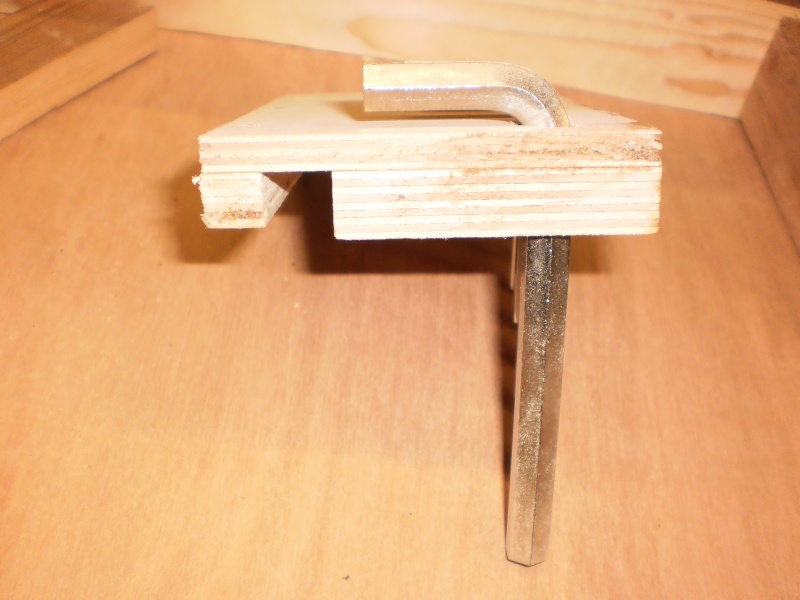

notamment celle là: perçage en trois fois avec trois diamètres différents et trois profondeurs, puis chauffage de la base d'un vieille meche pour faire des trous carrés, merci Vincent91

Bien belle collection d'outils tout en haut.
Tu t'en sers ou ce n'est que pour la déco?
J'ai pas mal d'anciens outils de ce type et c'est un vrai plaisir de s'en servir.
Stéphane.
Stéphane.

bonjour à vous.
Depuis une dizaine d'année je collectionne les haches.
essentiellement récupéré dans des vides grenier, il faut qu'elles soient forgées de façon artisanale, et signées de préférence.
Je ne sais pas le pourquoi de cette collection, et heureusement ce n'est pas un forum de psy!
Oui, je m'en sers, chaque fois que j'ai l'occasion, que ce soit pour bucheronner, pour ébrancher ou pour fendre.
Je suis pépiniériste de formation, donc j'ai aussi des sécateurs, serpettes, greffoirs, couteaux, etc...
Certaines haches ne sont pas encore emmanchées, il y a d'ailleurs deux fils intéressants à ce sujet, mais je ne me suis pas encore lancé dans la réalisation de manches "maison".
En général je les achète dans une petite fabrique en Savoie, et je les adapte à mes outils.
Elles ne sont pas toutes là, j'en ai une pour laquelle j'aurai besoin de vos lumières, je n'ai pas de photo, j'en ferai pour vous la montrer.
Pour le reste des outils, j'aime les objets qui ont une histoire, qui ont servi.
c'est le cas des vilebrequins, entre autres, quand je vois qu'il est possible d'acheter pour trois francs six sous, des outils de cette qualité, et qu'ils risquent de finir dans une benne, je craque à chaque fois.
Et même si pour l'instant je ne m'en sers que occasionnellement, je suis content de les avoir " sauvé" et de leur donner une seconde chance.
Bien sur, mon épouse ne comprend pas mon gout pour les vieilleries (et pas de commentaires, je vous entend d'ici!) donc je me fais discret et ils passe directement à l'atelier pour un petit lifting et un rangement ad hoc

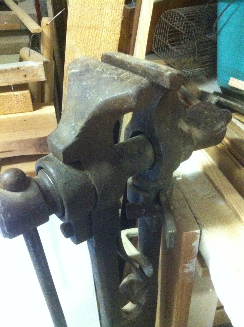

VIP , étau de 45 KG
c’est un étau a feu ou de forge , 45 kg tes mâchoires doivent faire 140/150 mm
il y a quelque temps ,j'en ai loupé un sur le bon coin , pour me faire un autre établi pour dehors quand je soude ou chauffe ...
enfin comme ça , mes c'est du solide ces étaux, car en général ils sont forger
@+ Yves
VIP , étau de 45 KG

Yves je viens de mesurer le mors de mon étau à 140mm, mais il est très usé, donc sans doute 150 mm neuf.
