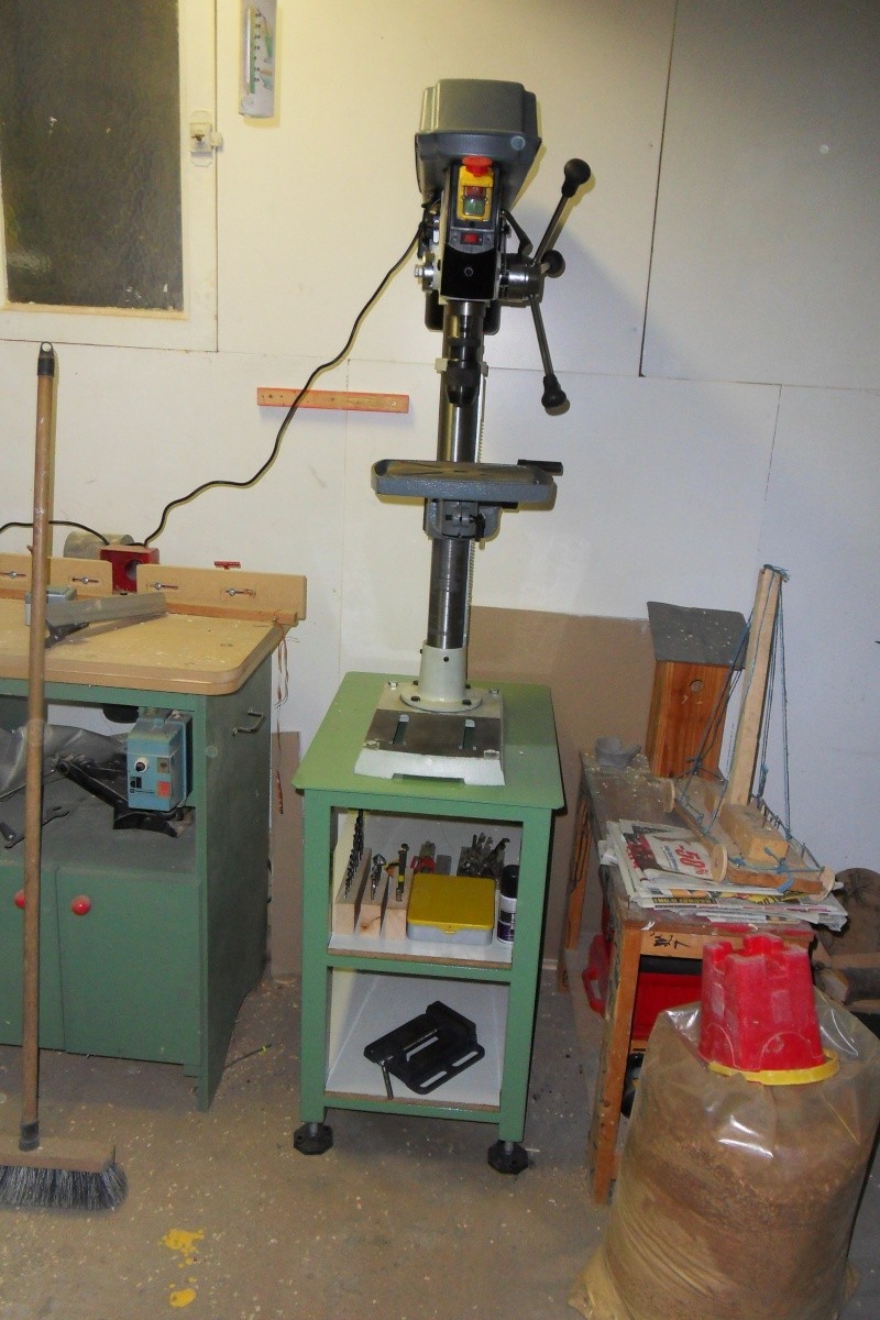

Cela faisait un moment que je souhaitai remplacer ma perceuse à colonne (une vielle petite chinoiserie)
J'avais fait une premier tentative il y a de cela 2 ans en rénovant une perceuse à colonne PRECIS. Je n'avais pas mené cette rénovation au bout car la broche de cette perceuse était équipe d'un Cône Jacob N°1 qui autorise une capacité maximum de mandrin de 8mm. C'était trop peu pour moi.
C'est maintenant chose faite avec une perceuse à colonne LEMAN
Quelques caractéristiques:
- Puissance moteur 550W
- Nombre de vitesse 12
- Capacité du mandrin 16mm
- Cône de broche CM2
Et comme elle est plus imposante que l'ancienne il ma fallu lui trouver une nouvelle place. C'est chose faite entre le poêle et la défonceuse sous table. Par contre il ma fallu lui fabriquer un support. J'ai décidé de le faire en fer avec 2 étagères. Je me laisse la possibilité de le fermer sur trois côté avec de la tôle.
Le socle n'est pas encore terminé, pour le moment il est en peinture et ensuite il me faudra fabriquer les 2 étagères dans une chute d'aggloméré.

bonjour Bruno et bonne année,
joli support, tu les as eu où tes semelles de pied de table?

Bonjour JB53 et bonne année à toi.
Les pieds de table sont de la récupérations ils étaient monté sur une ligne de production et permettaient de régler la hauteur des modules les uns par rapport aux autres.

Merci pour vos commentaires.
Pour le moment j'ai peu utilisée cette perceuse, car je l'ai depuis peu. Les seuls trous qu'elle a fait sont ceux de son support, diamètre 5mm dans du profilé et de la cornière et diamètre 16mm dans du plat de 8mm pour la fixation des 4 pieds réglables.
Ce que je peu en dire c'est: moins bruyante que l'ancienne, plus de couple (merci les 12 vitesses) et donc pas de calage lors de perçage en gros diamètre. La précision de perçage n'a rien à voir non plus, fini les trous ovales...
Bruno

La peinture est fini et la perceuse mise en place:
Vue d'ensemble:
Détail du support avec ces étagères partiellement remplies:
Lors de l'installation j'en ai profité pour faire des supports, dans de simple tasseau, pour les fraises à chanfreiner, les pointeau et les forêt à bois. Pour parfaire l'installation il me reste à installer une prise murale dédié à la perceuse, pour le moment elle la partage avec la scie.

Bonjour et meilleurs voeux à tous,
merci pour ce sujet bien fait et rondement mené !! j'ai besoin de me faire un meuble pour une perceuse a colonne et même si je vais le faire en bois, je vais m'inspirer de ta réalisation !!
Bien vus les pieds réglables ( mon "garage-établi" n'ayant pas un sol tres droit...)
D'ailleurs je suis preneur de conseil sur le type de pied le plus adapté ( à fixer sur des pieds en bois)
Peux-tu nous dire quelle est la hauteur de la "table" , et si tu est bien placé point de vue hauteur avec cette hauteur ? ( pas de mal de dos, bonne vue sur le travail en cours) stp ?? ( et quelle est ta taille si ça n'est pas indiscret !!)

Bonjour à tous, merci pour vos commentaire.
Pour Fred M:
Perso je fait 1.75m.
Le support de la perceuse à une hauteur réglable de 68cm à 80cm de haut. Pour ce qui est de la hauteur de la table de la perceuse elle est réglable de 80cm à 1.3m de haut par rapport au Sol. Lorsque je suis en face de la perceuse j'ai les yeux au niveau des boutons Marche/Arrêt.
Pour Guillaume22:
Je n'ai pas souhaité monter ce meuble sur roulette car j'avais peur de perdre en stabilité. Et puis là où est placé la perceuse dans l'atelier j'ai environ 1.5m de chaque côté, cela me semblait suffisant pour les réalisations que j'ai l'habitude de faire.
