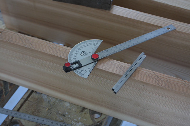

Le traçage.
Avant toute chose, j'ai matérialisé l'emplacement des futures encoches des ventelles, histoire de valider les plans! Le fraisage ce fera bien sur avec un gabarit.
Petit outils bien pratique dans un ateliers, ces barreaux traités. Prévu pour être transformé en outils de tour (par exemple), leurs tolérances dimensionnelles les rends également intéressant pour le traçage (ils existent en de nombreuses tailles).

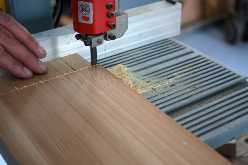

Ma scie à ruban est (comme ma mortaiseuse) une Delta (ref: 28-185) à volants de 200. Bien que de petite taille, c'est une machine solide et bien construite. Je m'en sert assez peu.
A noter: Il ne faut pas confondre Delta et Fox! Cette confusion est fréquente car en France ces deux marques ont le même importateur, mais ça n'est pas du tout la même chose! Les machines Delta sont spécifiques à cette marques, alors que fox comme bon nombres de marques se contente d'importer à bas prix des machines Chinoises de mauvaises factures...
Pour scier 200mm d'épaisseur, il faut au minimum des volants de 400mm, et à la condition qu'ils acceptent les lames de 30! il ne faut pas rêver, couper sur toute la hauteur permise par les scies à rubans n'est possible que sous certaines conditions!
Bien! maintenant que l'on sait qu'il s'agit de lames arasées, il n'y a plus qu'à ce mettre à l'ouvrage!

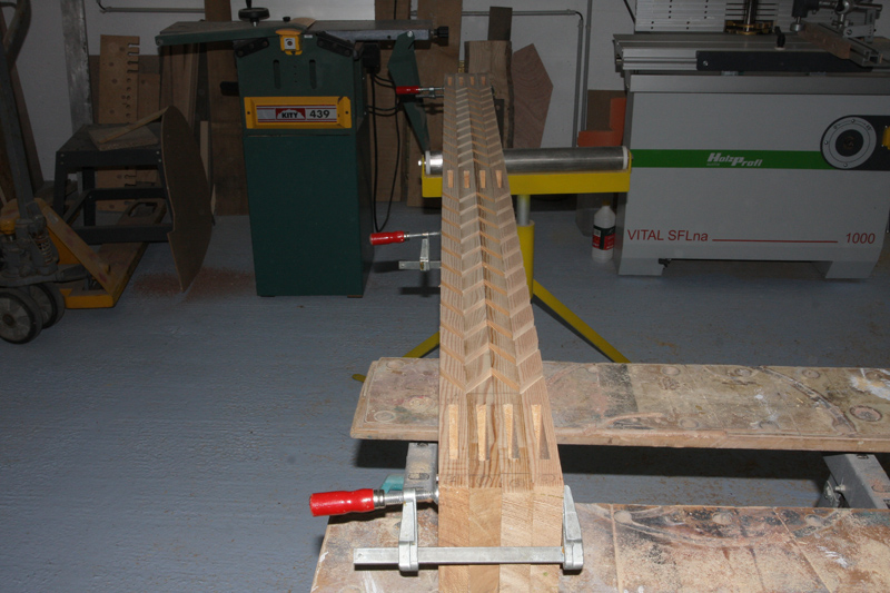

Première étape, le gabarit:
Je l'ai voulu sous la forme d'un peigne, un peu dans l'esprit des peignes pour queue d'aronde.
Pour ça, j'ai réalisé un premier gabarit qui m'a ensuite servit a fabriquer le fameux peigne.
Première étape:
Avec une fraise droite de 12, je fais une première découpe avec un angle de 35° dans un CP de 10.
Ma bague guide faisant 14, j'ai du élargir mon premier fraisage. Pour ça, je me suis arrangé pour mettre ces deux bout de Cp bien parallèles avec un espace de 14 mm. Mon gabarit cette fois est un bout de clé allène de 14. (A noter: j'aurais pu passer directement à cette étape!... )
Je retourne le tout, et cette fois c'est avec une fraise à affleuré (Pour Christian, c'est une CMT !) que je fini ma première encoche.
Contrôle avec la bague, histoire de voir si elle coulisse bien et sans jeu:
Après avoir tracé le CP qui deviendra le gabarit définitif, je n'est plus qu'à le découper à l'aide du premier:
Voila ce que ça donne
Les dents de ce peigne étant assez souples, elles sont fixées sur deux tasseaux de sapin. Ces dernier auront également deux autres fonctions, celle de maintenir le gabarit bien en place, et celle de pare éclat.
Premiers fraisages. Ils sont réalisés en une seule passe avec une fraise droite de 10 et une bague guide de 14. Ça va très vite! Le temps consacré à la réalisation du gabarit est largement récupéré lors de son utilisation!
Encore trois autres à faire, et on pourra retourner les tasseaux du gabarit.
Voila, on dirait une trace de pneu!
Le mélèze est un bois qui éclate facilement, plus qu'avec d'autres essences, les pares éclats sont obligatoires.

Pour faire les ventelles, je me suis servi (en parti) ce ces vieilles plinthes en chênes que j'avais faites pour un amis et qui n'ont finalement pas été posées.
Le reste, (il en faut près de 18ml!) viens de feuillet de la même essence.
Dernier ajustages et assemblage des montants et traverses:
Aïe! On ne se méfie jamais assez! Je suis quitte pour changer mes fers...
Pour faire les ventelles, j'ai donc raboté toutes ces plinthe à 10x65.
Puis je les ai chanfreinées à 35° à la toupie. Nombreux sont les boiseux qui vous diront que l'arbre inclinable est un gadget inutile, bien souvent c'est parce qu'ils possèdent une toupie à arbre fixe, et donc ce débrouille d'une autre façon! Pour ma part, je trouve cette option bien pratique, et je m'en sert très souvent!
Les bois fins ne sont pas toujours facile à toupiller, mais ça c'est fait sans problèmes.
Voila il ne reste plus qu'à débiter tout ça en morceaux et à les assembler! Un jeu d'enfant!
Ce montage à été fait à blanc. Il ne reste plus qu'à tout démonter pour l'encollage. Les talons des montants seront coupé au dernier moment.

J'ai donc pris la décision de pas les coller, les assemblages seront simplement vissés.
Les ventelles tiennent grâce à deux vis de 25X3, quant aux tenons des traverses, ils reçoivent 4 vis de 25X4
Notez la présence de la presse, pour bloquer et empêcher la ventelle de glisser lors du vissage.
Dernière étape, scier ce qui dépasse! Quand je fabrique une porte, je m'arrange toujours pour laisser dépasser les montant de quelques centimètres. Ça facilite les démontages lors des assemblages à blanc.
Voila, après un petit coup de ponçage.
