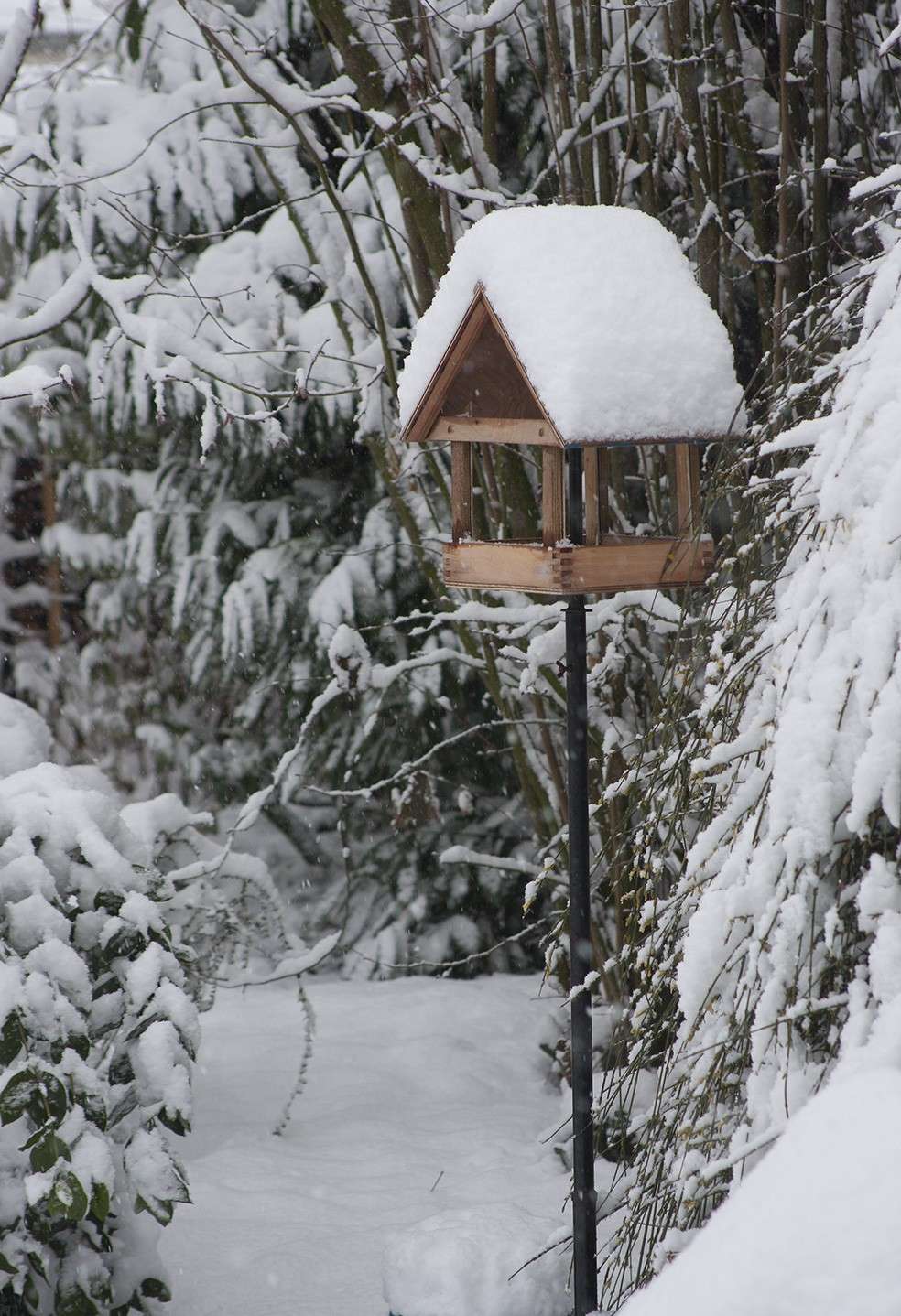

Message  guillaume22 Mer 22 Jan 2014 - 6:44
Voici une commande de mon voisin qui n'a pas pu acheté sa mangeoire sur le site www.sod.pl vu qu'il me restait du bois je lui ai proposé de réaliser sa mangeoire il se joint à moi pour la réaliser car il aime les fabrications maison et comme j'ai le matériel. Il me reste des lames de parquet en chêne de mon premier établi, ce sera donc l'essence principale.
Tout d'abord la photo
réalisation d'une mangeoire pour oiseaux P1050311
pour le toit j'ai préférè faire des gabarits au cas ou...
réalisation d'une mangeoire pour oiseaux P1050312
pour l'assemblage des lames j'utilise la domino
réalisation d'une mangeoire pour oiseaux P1050313
réalisation d'une mangeoire pour oiseaux P1050314
pour le collage je prends la bostik polyuréthane exterieur, super comme colle mais par contre ne pas s'en mettre sur les doigts.
réalisation d'une mangeoire pour oiseaux P1050417
Pour le moment ce petit projet n'est pas très avancé mais nous le faisons selon les travaux et le temps "libre"
Amicalement guillaume.

Message  FredM Jeu 23 Jan 2014 - 15:07
pouvant de nouveau poster des images (!! rien compris..) j'en mets une de ma mangeoire (finition vernis cuisine ultramoche... c’était mes tout débuts ...)
réalisation d'une mangeoire pour oiseaux Mangeo10
bien cordialement,
fredM
