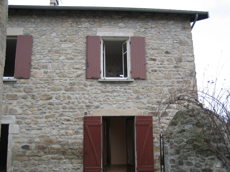

je ne suis pas sur que de "cacher" l'humidité soit une bonne idée.
Dans mon hameau, la plus part des maisons sont en pierres, les joints ont été refait il y a plusieurs années (surement plus de 30 ans) avec du ciment. Et toutes ces jolies maison reposent sur de la roche (même si de visu on ne voit que de la terre). Quand il pleut, ou quand les agriculteurs arrosent, et bien le sol se sature très vite d'eau. En faite ça fait comme des piscines à 40/100cm sous la surface du sol.
Et avec cette grande idée d'avoir jointé les murs avec du ciment et bien les murs des maisons se gorgent d'eau, pompe littéralement et l'évacue à 80cm du sol, car le ciment empêche le mur de "respirer".
je vous montre une jolie photo du résultat :
Le plus drôle, c'est que la plus part des maisons ont cette espèce de tache. Il y a même un mur de séparation qui s'est effondré cette automne à force de se gorger d'eau.
J'ai résolu le problème en retirant tout le ciment sur les murs à l'intérieur de la maison, et en percant les murs pour qu'ils respirent. Bien évidement à l'intérieur de la maison j'ai refait un espèce de caisson étanche en polystyrène extrudé. La tache a disparu sur ma maison, les maisons juste à coté l'ont toujours.
Tout ça pour en revenir à : l'humidité elle ne va pas disparaitre parce qu'on lui colle quelque chose dessus. Il faut soit l'empêcher d'arriver (c'est plutôt risqué), soit l'aider à partir.

aie aie aie,
comme je le craignais, lors du montage des murs aucune séparation hydrolique n'a été posée entre le mur (en parpaings?) et les fondations (c'est une sorte de joint bitumeux, je n'ai plus le nom en tête, de toute façon c'est trop tard), donc comme l'explique mieux que moi Fred, le béton pompe l'eau comme une éponge... et la rejette à l'intérieure.
Peut-être que la pose d'un drain en périphérie du mur extérieur diminuerait fortement les remontées, chez moi un drain a été posé tout autour de la maison lors de sa construction (terrain très humide), beaucoup de travail pour le faire maintenant mais le drain lui-même ne coute pas bien cher (drain, gros gravier et film géotextile)...
Je ne vois malheureusement pas de solution à mon niveau d'incompétence
Les anciens faisaient des enduits à la chaux ou badigeon pour l'intérieure, les murs respiraient et l'humidité n'était pas stockée, par contre les maison étaient humides, mais bien ventilées elles restaient saines.
D'autres avis sur une solution possible, de toute façon c'est un problème à traiter si tu veux pouvoir utiliser ton atelier sans que tout rouille dedans.
Amicalement, Bernard.
