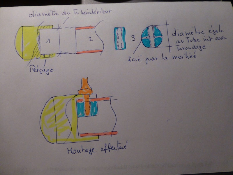

Bonsoir Minifree
J'ai un peu réfléchi à ton projet, je trouve un peu compliqué de fabriquer le burin pour une seule utilisation !!!
Je te propose une autre solution plus facile, un petit croquis pour te guider !
Carottage au tour: Patère de poignée [Fabrication] P1010810
je pense que le croquis dit tout..... !!!
Amicalement      Pierre

Message  pili Lun 23 Déc 2013 - 18:20
Bonsoir Minifree
Je suis comme David, j'ai de la peine à suivre aussi !!
Si tu fais attention à ce que je t'ai dessiné, tu peux sans autre coller l'écrou, et ensuite monter ta pièce et tu peux serrer à fond sans problème !
Et ce sera bien plus facile !!!
A+ Pierre

Message  minifree Mar 24 Déc 2013 - 8:23
Autant pour moi, je n'avais pas pensé le coller.
Si je fais zainsi, je n'aurai pas de mal à tenir l'écrou en place pour le vissage.
J'étais focalisé sur le maintien et n'ai pas fais travaillé mon imagination: Grave erreur Very Happy
Merci pour l'astuce.

Dans l'idéal, je verrouillai A, B et C par une même vis.
Carottage au tour: Patère de poignée [Fabrication] Soluti10
Ici le montage simple sur lequel je me rabat:
Seul A et C seront verrouillé par une vis, B sera libre entre les 2 patères (pas bien grave).
Carottage au tour: Patère de poignée [Fabrication] Soluti11
