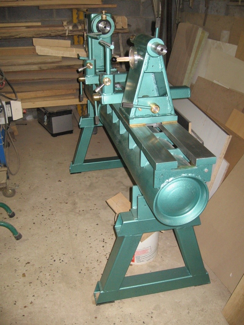

bonsoir a tous
je me suis fabrique un tous a bois avec 2 bouteilles a gaz oxygène et acétylène
![fabrication tour a bois Poupee10](https://i.servimg.com/u/f68/16/71/57/69/poupee10.jpg)
voulez vous d autres photos

Bonjour et bravo pour cette superbe réalisation, bien-sûr que l'on veut d'autre photos enfin moi, je veux bien voir d'autre photos.
Les deux glissières du banc sont rectifiées ?

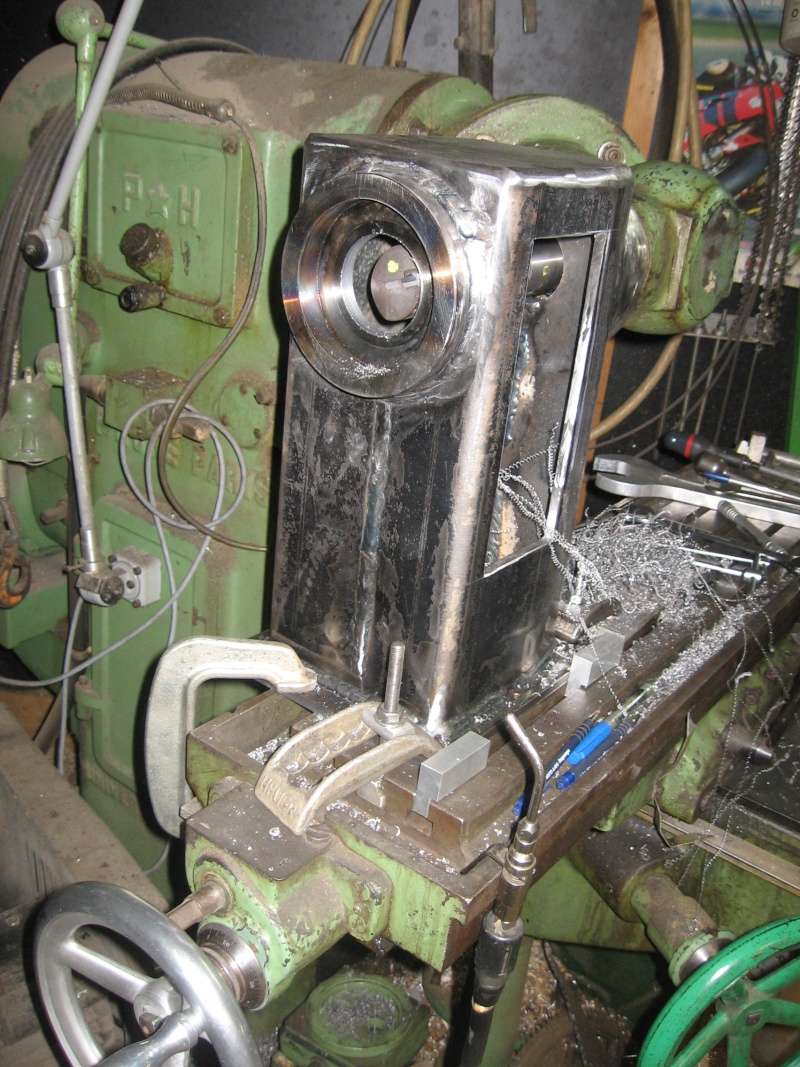

on va commencer par le debut
realisation de la poupée fixe fraisage après soudure
![fabrication tour a bois Tour2010](https://i.servimg.com/u/f68/16/71/57/69/tour2010.jpg)
reprise des alesages pour les roulement de broche
![fabrication tour a bois Tour_a10](https://i.servimg.com/u/f68/16/71/57/69/tour_a10.jpg)
![fabrication tour a bois Tour_a11](https://i.servimg.com/u/f68/16/71/57/69/tour_a11.jpg)

Magnifique ton tour maison, félicitations.

Chapeau, un vrai tour de pro. En ce qui concerne la rigidité, ça devrait aller, on dirait presque un Oneway

pour la rigidité, ça doit etre superieur à bien des tours pour metaux.
belle machine en tout cas.

Bonjour ,
très belle construction sur le principe des Oneway
peint en blanc on pourrait y croire

Bonsoir michel80
Oui très belle réalisation.
Je peux avoir plus de détail sur l’usinage des portées de roulement s.t.p. ?
Notamment pour avoir l’alignement des deux roulements.
BOB
michel80 a écrit:on va commencer par le debut
BOB

Re: fabrication tour a bois
bonsoir a tous
merci pour vos commentaires
pour les roulements conique montage en x celui du devant de broche diamètre 125 a l autre bout 110mm
entre les deux roulements environ 360mm le sépare
bob sur la 3eme photo j ai fraise la face et l alésage sans démontage j ai alésè un diamètre au fond
j ai démonté tourne la tete
dégauchi sur l alésage et voila
alésage et fini par surfaçage de la portée
![fabrication tour a bois Tour_a12](https://i.servimg.com/u/f68/16/71/57/69/tour_a12.jpg)

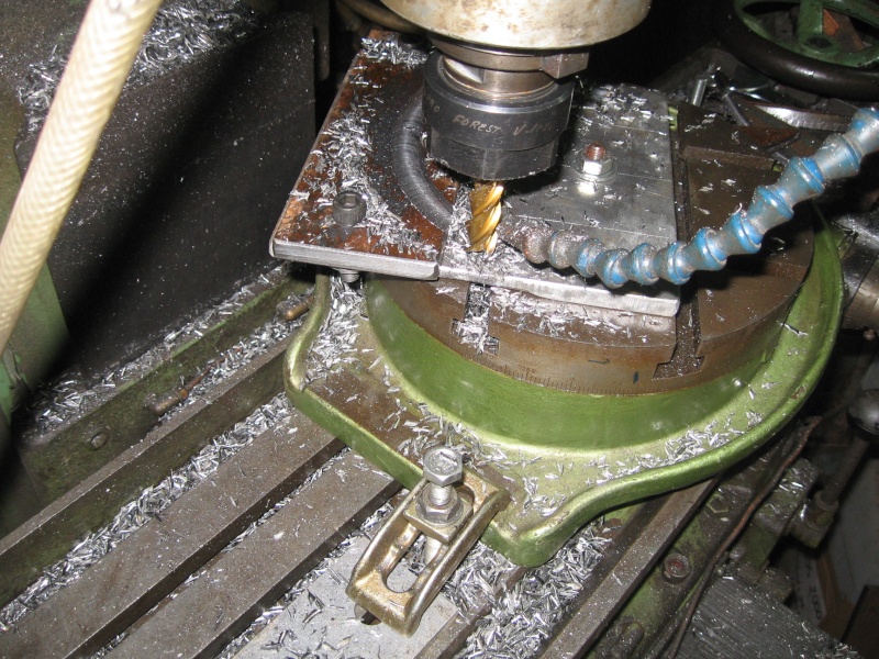

fraisage des arcades pour glissières
![fabrication tour a bois Tour1310](https://i.servimg.com/u/f68/16/71/57/69/tour1310.jpg)
![fabrication tour a bois Tour1110](https://i.servimg.com/u/f68/16/71/57/69/tour1110.jpg)

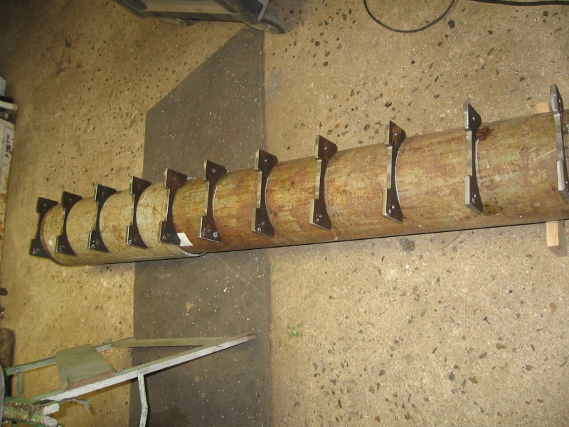

positionnement des arcades sur les bouteilles
comme les bouteilles sont différentes les diamètres change ainsi que sur les extrémités les bouteilles sont conique
![fabrication tour a bois Tour1710](https://i.servimg.com/u/f68/16/71/57/69/tour1710.jpg)
![fabrication tour a bois Tour1510](https://i.servimg.com/u/f68/16/71/57/69/tour1510.jpg)
Salut michel 80
Merci pour la réponse je penser que tu avais fait les deux logements en une foi avec la barre a aléser.
Cela doit quand même etre coton pour le réglage après retournement.
BOB
michel80 a écrit:bonsoir a tous
BOB
bob
si tu as 0.05 mm de centrage au max sur une longueur de 350mm
cela ne represente pas grand chose comme defaut
je te rassures j avais moins que 0.02mm de defaut
Tu te prends la tete pour rien a corriger les centièmes.
Il suffit juste de monter des roulement auto aligneur et le tour est jouer.
Par contre, fallait le prévoir avant car je vois que tu as tout soudé, et ça, c'est pas top je pense.
gaetan 16- très actif
- Messages : 368
Points : 725
Localisation : Charente
Pour michel80 Je vais essayer cette méthode la prochaine foi.
Pour geatan ????????? Peut tu développer ? s.t.p.
BOB
gaetan 16 a écrit:Tu te prends la tete pour rien a corriger les centièmes.
BOB
bob47- complétement accro
- Messages : 2565
Points : 3345
Localisation : THONON
Si tu prends le modele des tours a bois de marque BEZOMBES,
l'axe est montée sur des paliers auto-aligneurs. Ces paliers sont justes fixès par 4 boulons CHC.
Pour aligner l'axe, il suffit de dévisser ces boulons et de corriger en déplaçant les paliers. Du moins, un seul suffit car ils
s'auto-alignent tout seul.
