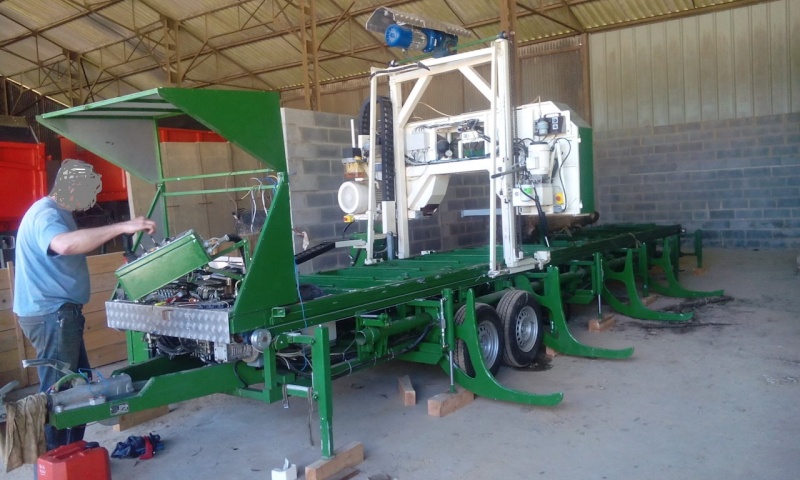

koko bien vu pour la scie mobile tu as de bon yeux
c est ma 2eme (annee2000) volant alu diamètre 0.6m
la 1eme année 1995 volant en cp diamètre 0.6m
la 3eme année 2011 volant fonte diamètre 0.9m
michel80- complétement accro
- Messages : 3130
Points : 3290
Localisation : picardie
Re: fabrication tour a bois
Re.............mais t'es un sacré grand malade toi,la 3 ème scie mobile à ton actif,un tour de ouf,et je suppose encore bien d'autres réalisations cachées,et il vient comme ça,tout simplement nous montrer ses chefs d'œuvres,que ne donnerais je pas pour te voir transformer tous ces bouts de ferraille avec autant de facilité en ces splendides machines (grrrr,encore un transformer,ou magicien,au choix),ça doit être comme tes machines que de passer du temps à tes côtés, "géant",bon allez,j'arrête de baver en écrivant,et continues de nous faire rêver...
- Messages : 9868
koko voici les 3 realisations
la premiere que de la recuperation
la avec un chassis rectangulaire lg de coupe 5.5m elle se plie lg plié 4m déplié7.5m
tout manuel
la tout hydraulique avec division lg plie 5.5m lg deplie 10m lg de sciage 7.6m avec rallonge 11m diametre de sciage 1.1m
tout manuel
