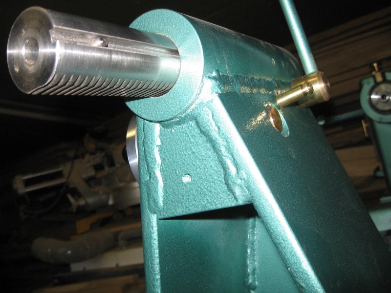

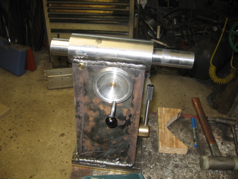

Message  michel80 Mer 9 Déc 2015 - 22:19
voici la poupée mobile
embase 220x250  ep 25mm
 épaisseur des plaques 15mm
blocage par excentrique
déplacement du fourreau creux   par crémaillère  et pignon
cône morse numéro 3
longueur du  fourreau lg 350 blocage  excentrique
vis sens fin pour réglage  fin
2 portées  bronze  pour  le frottement  des glissières
fabrication  tour  a bois  - Page 2 Tour610

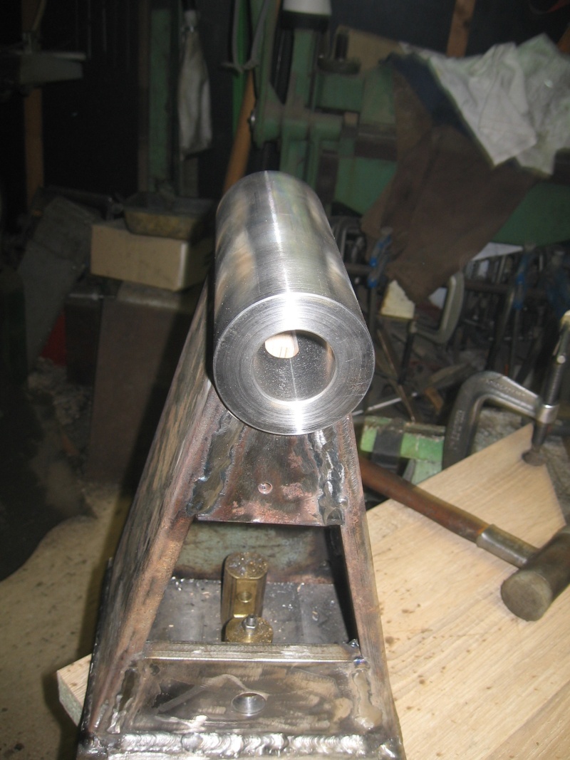

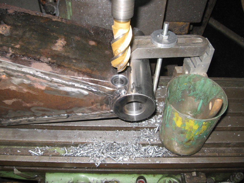

Message  michel80 Jeu 10 Déc 2015 - 22:20
suite
les diamètres corespondent
fabrication  tour  a bois  - Page 2 Tour910
avec  la  piece avant soudage  a  l arc
fabrication  tour  a bois  - Page 2 Tour_a16
pointage
fabrication  tour  a bois  - Page 2 Tour_a17
percage et lamage du trou pour  le serrage  part excentrique
fabrication  tour  a bois  - Page 2 Tour_a18

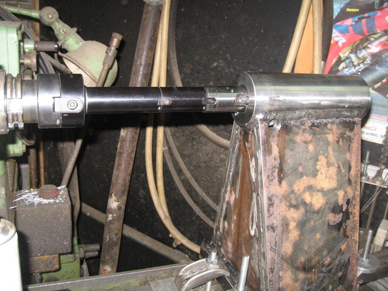

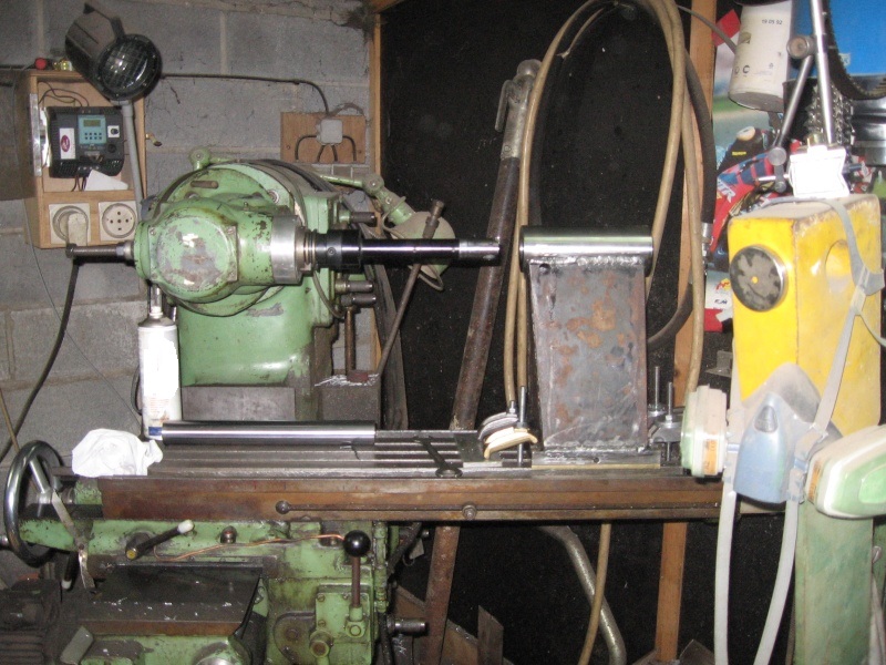

Message  michel80 Sam 12 Déc 2015 - 18:01
alesage pour  le fourreau long 200mm diametre 42mm
prise de passe 0.1 au rayon
fabrication  tour  a bois  - Page 2 Tour_a22
fabrication  tour  a bois  - Page 2 Tour_a23

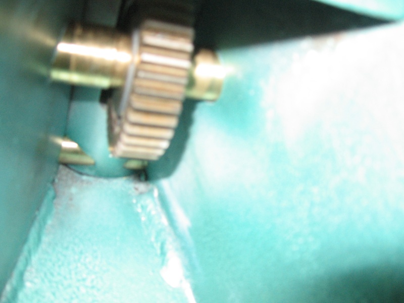

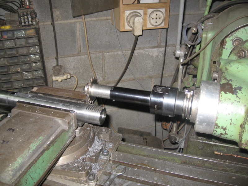

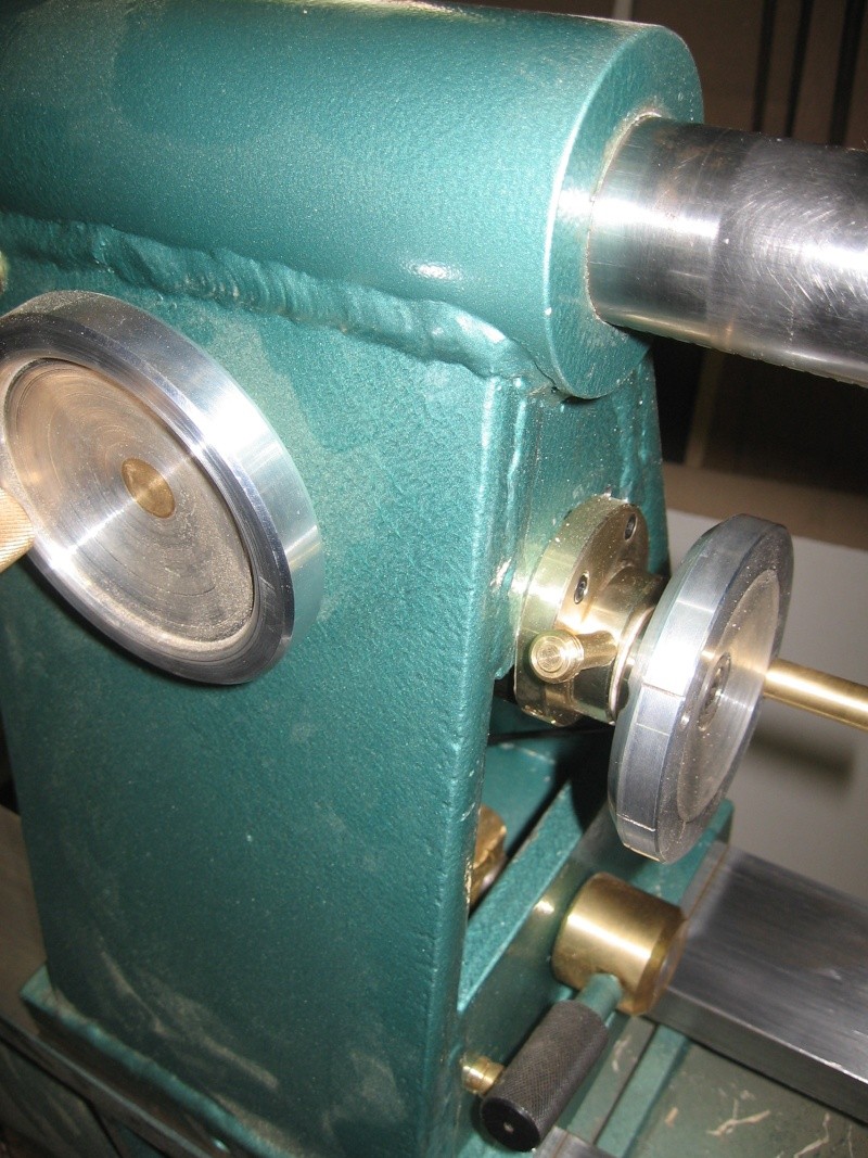

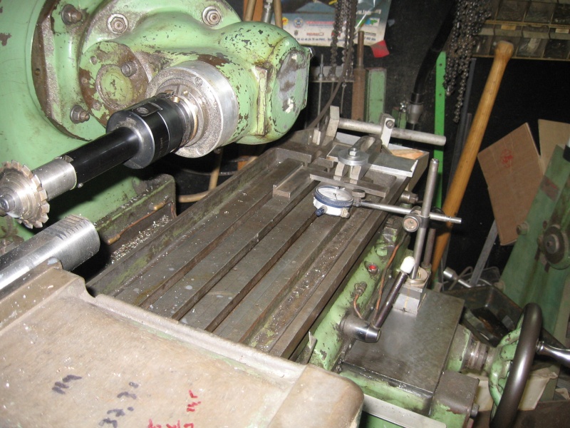

Message  michel80 Dim 13 Déc 2015 - 12:41
le déplacement  du fourreau se fait pignon crémaillère  et (vis sans  fin (prochain episode))
taillage  du  fourreau fraise  a modul
déplacement de la table  longitudinale a la cale  étalon  et comparateur
fabrication  tour  a bois  - Page 2 Tour_a24
fabrication  tour  a bois  - Page 2 Tour_a25
je ne voulais une broche creuse pour passer un furet
c est pour ça que je me suis fait plaisir
Messages : 3130
Points : 3290
Localisation : picardie

Message  Zeb West Mar 15 Déc 2015 - 16:49
Bonjour Michel et à tous,
Je reste admiratif de tes connaissances et maîtrise du travail du métal.
Peut tu m'expliquer l'utilisation du comparateur en appui sur l'équerre ?
Zeb West
Zeb West
Messages : 289
Points : 350
Localisation : 49

Message  michel80 Mar 15 Déc 2015 - 19:57
bonsoir a tous
pour faire une crémaillère a la fraise il faut la casse-cade de pignon accouple sur le longitudinal
comme je n ai pas tout le matériel la roue de secours déplacement du pas a la cales étalon
donc tu fais un point fixe avec ton équerre comparateur zéro
et tu intercales ton empilage de cales étalon
comme ça c est le seul moyen de te déplacer précisément (c est du fraisage pur les bases)

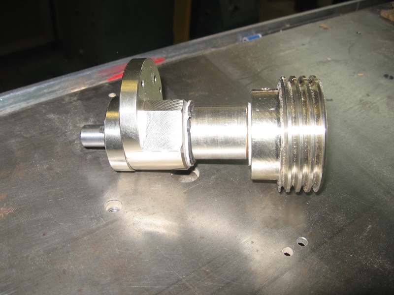

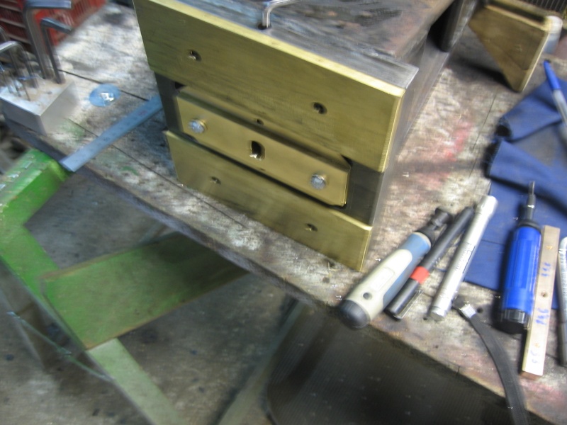

fabrication  tour  a bois  - Page 2 Empty Re: fabrication tour a bois
Message  michel80 Jeu 17 Déc 2015 - 21:42
semelle  reglable bronze
fabrication  tour  a bois  - Page 2 Pouli_10
ensemble  monte
fabrication  tour  a bois  - Page 2 Skis_210
realisation vis sans  fin pour la démultiplication avance  du fourreau
fabrication  tour  a bois  - Page 2 Modif_10
Message  bob47 Ven 18 Déc 2015 - 11:36
Tel l’aigle je te suis et la je plonge.
Il y a un truc qui me chagrine le déplacement du fourreau tu peut développer ?
Il me semble qu’il manque un renvoie ou autre. scratch
Photo du milieu.

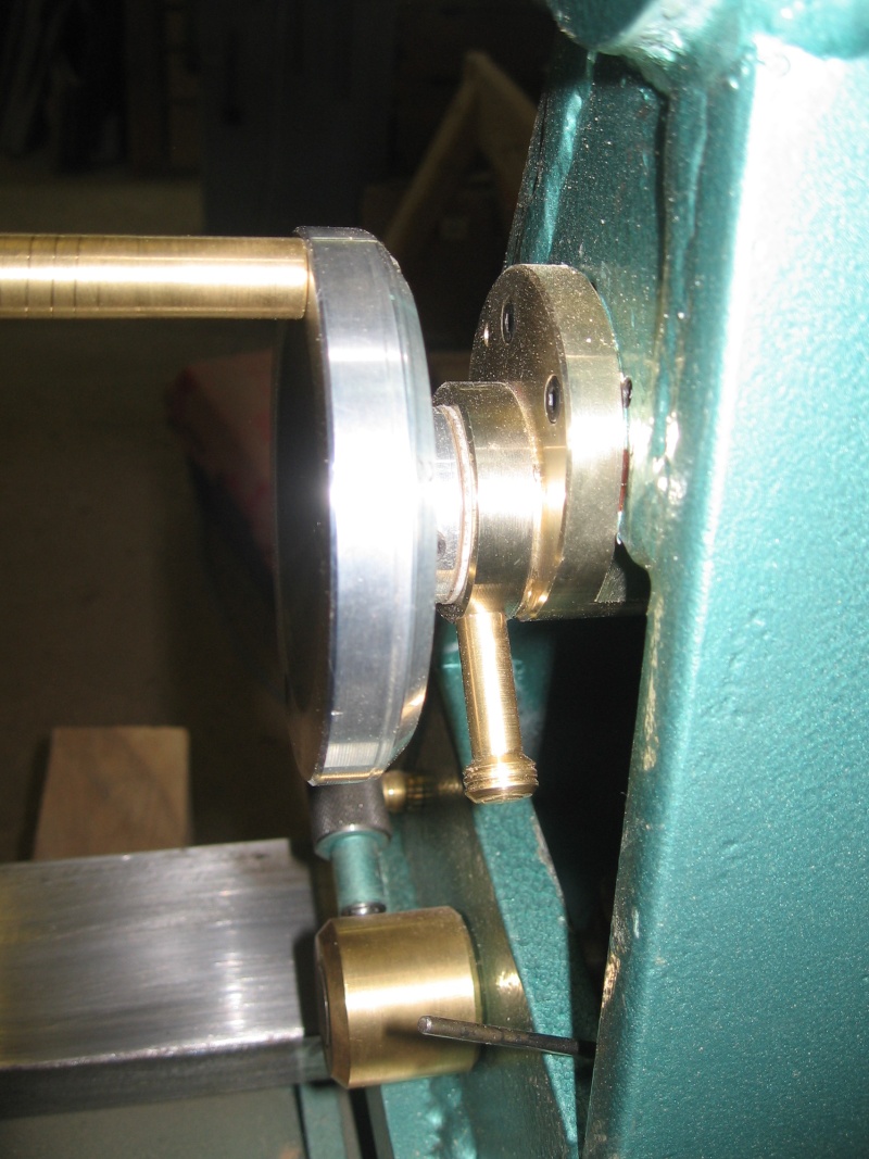

Message  michel80 Ven 18 Déc 2015 - 18:43
c est ca que tu veux  voir
fabrication  tour  a bois  - Page 2 Poupee11
Messages : 3130
Points : 3290
Message  michel80 Ven 18 Déc 2015 - 18:53
voici  l ensemble  monte
fabrication  tour  a bois  - Page 2 Modif_11
vis  sans fin monte sur poupee mobile et désaccouplé c est  le petit  levier
fabrication  tour  a bois  - Page 2 Mod2_010
le levier de  l autre  cote  vis  sans  fin  accouplé
fabrication  tour  a bois  - Page 2 Mod2_011
j ai intercalé des rondelles de teflon pour avoir une rotation douce
Messages : 3130

Message  michel80 Lun 21 Déc 2015 - 22:30
vue  de la poupée  mobile  arrière  sans le système sans fin
fabrication  tour  a bois  - Page 2 Poupee12
