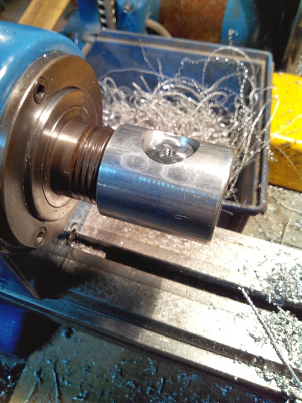

Ce WE j'en ai enfin fini de ce projet.
Même s'il n'a pas passionné les foules, je tenais à cœur de le finir et de vous le montrer en photos.
Après l'étape de CN sur le dia 45mm, il me restais un taraudage à faire pour finir cette pièce:
Donc perçage:
Puis taraudage:
Je peux ensuite la reprendre sur un manchon:
Pour le prendre dans un pince et y passer un coup de bande abrasive pour la finition:
J'ai utilisé du BELGOME:
Le résultat est pas mal (dur à voir sur la photo):
Même traitement de finition pour les autre le dia 25:
Maintenant il faut que je fasse mes 2 rondelle de fixation.
Donc retour aux débit.
2 rondelles de 5-6mm d'épais sur 45mm de dia... à la main !
Je m'en sort plutôt bien, pas trop de travers:
Je récupère le centre avec un foret centreur dans les mors du mandrin:
Je je passe par une prise ne pince sur une vis M4.
La tête fait un peu moins que 6mm de dia, comme ça quand je percerais à 6, le décalage due à la tête de se verra plus (dans la théorie)
J'essaye de dresser la face pour récupérer ma coupe à la main.
Le problème c'est que ça vibre et sur les bordure, c'est pas net:
Première idée pour corriger, je rigidifie ma rondelle en ajoutant la seconde derrière:
Mais le résultat est pire, je casse ma vis (M4 c'est petit quand même...):
Je change radicalement de méthode du coup.
Je passe au quil de fraisage. Je me dis que si la pièce ne tourne pas mais seule la fraise ça devrait le faire:
Mais non, ça ne marche tjs pas, alors je prend les grand moyens, je plaque ma rondelle sur le plateau, au moins, ça ne vibre plus:
L'usinage est propre:
Une fois la première face dressée, je passe au perçage M6 tête noyée:
Puis rebelote pour la seconde face mais avec M6 c'est mieux maintenu:
Du au montage, il reste une sur épaisseur sous la tête de vis:
Un coup de touret et le tour est joué (pas grave ça ne se verra pas une fois monté:
Pour répartir 1/3, 1/3, 1/3 mes 3 vis de maintiens, j'utilise le diviseur du tour: Plateau de 60 pour obtenir 3 trou, je pointe tout les 20 divisions:
Un dernier usinage d'un arrondis:
J'en profite pour faire la finition BELGOME:
Je perce M4 et fraise les têtes de mes pointages:
Un nettoyage générale et le montage final:
Avec ma barre INOX le montage complet à blanc:
Enfin installé sur ma poutre:
Et déjà employé par la serviette de mon fils:
En voila un projet qui m'aura pris pas mal de temps (petit bout par petit bout).
Mais j'en suis arrivé au bout.
Aussi simple soit-il, j'en suis fière.
Merci pour vos commentaires (notamment si vous avec une technique pour faire les rondelles...)
A plus !

Re: Carottage au tour: Patère de poignée [Fabrication]
Merci pour le lien WMLogistic.
J'ai bien pensé à cette solution, mais mon barreau 45mm fait 500mm de long.
Ça ne rentre pas dans mon tour.
Pour le faire, il faudrait que je coupe à la main un morceau de 50mm pour en faire des rondelles... A penser pour la prochaine fois
perso au lieu de faire un trou lisse dans la rondelle, je fais un taraudage
je visse une vis sans téte (ou tige filetée) dans la rondelle, la vis prise en mandrin ou pince
et je dresse la face,( la vis peut etre usiné en méme temps ce n'est pas un probléme)
je démonte et refais la mème opération pour la seconde face
les faces étant dressées je contre perce le taraudage si besoin au diamétre voulu
plus facile à faire qu'à expliquer !
Beau résultat
Il y a part contre un truc qui me choque, ou je n'ai pas tout compris à ton montage ; est-ce que tu serre le filetage de ta vis directement en pince ?
Si oui, ce n'est pas une bonne idée ; les pinces sont faites pour serrer sur une surface usinée, et même mieux, rectifiée ... en serrant n'importe quoi tu vas les abimer !! (marquage, défaut de concentricité)
Une méthode plus sure pour ne pas tuer les pinces serait, à mon avis, de:
- tourner un bout de cylindre en acier mi-dur (genre 35CD4) d'un Ø rentrant pile dans une "grosse" pince avec un bon état de surface (il pourra resservir), éventuellement poli au tampon Gex + WD40
- monter ce cylindre dans la pince, et percer tarauder au centre.
- ensuite tu visse ta rondelle directement dans le cylindre. Une rondelle éventaille en plus peux aider à éviter que la rondelle ne tourne. (ou plus exactement qu'elle arrête de tourner pendant l'usinage)
Il faut prendre des passes fines (0.1mm) pour éviter que ça vibre et/ou que la rondelle ne soit plus entrainée (elle tourne autour de la vis)
Merci pour vos 2 avis éclairé Lulu et David.
Les 2 se complète d'ailleurs, si j'ai bien compris...
J'ai effectivement mis le filetage de ma vis dans la pince
Je ferais plus...
Par contre si je prend l'idée de Lulu, je peux très bien tarauder ma rondelle, la visser sur une vis et plasser la partie non filetée dans une pince?
Ça devrais aller non?
Merci pour vos conseils.
Ta proposition ricoud, rejoint celle de David.
On obtiendrais qqch comme ça:
Il fraudais que je m'en fasse avec un M4, M5, M6 et M8 en fonction des rondelles que je veux faire.
Je garde l'idée.
En fait pour ce travail, je ne vois pas l’intérêt d'utiliser des pinces ; tu peux tout aussi bien te serrer dans le mandrin 3 mors ; j’imagine que tu ne cherche pas une concentricité au 1/100ieme pour un porte serviette ?.
salut,
bah ... vous avez chacun votre méthode, mais si moi j'avais à le faire et si j'avais un tour à dispostion, je le ferais comme ça ..:: ICI ::..
c'est le plus rapide à faire et moins de chipotage ... maintenant c'est vrai qu'il faut avoir en possession l'outil de tronçonnage ^^
