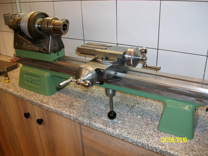

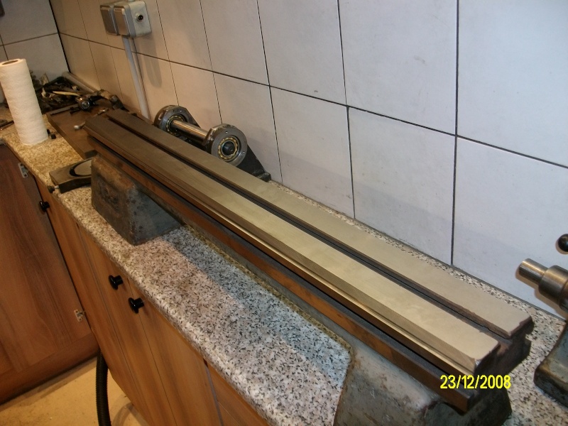

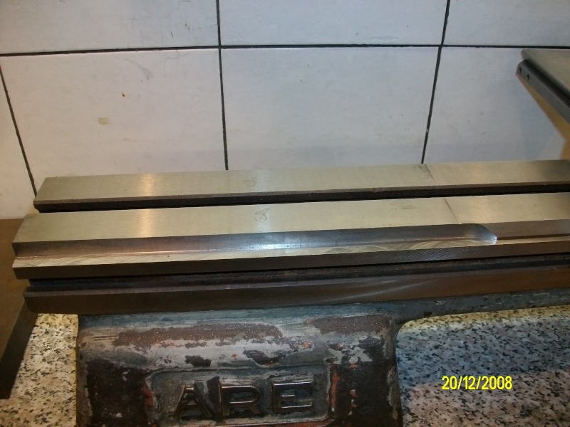

Bonsoir, je vous mets quelques photos de la fabrication/restauration/modification d'un tour ARE en tour CN. Ce tour est composé d'un banc ARE (acheté rectifié chez un pro), d'une poupée fixe de fraiseuse horizontale de marque inconnue et donnée par un de mes collègues de travail, d'une poupée mobile de mikron T90 ,et de chariots de Schaublin 102 de reprises que j'ai modifié et numérisés.

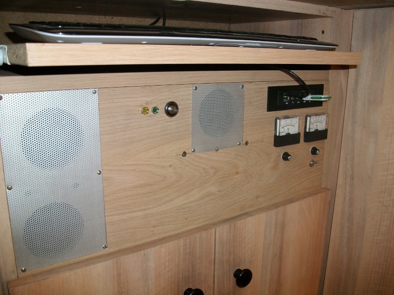

J'ai ajouté un panneau de commande qui comprends les joysticks, boutons marche/arrêt, afficheur numérique, variateur de vitesse etc afin de garder une utilisation manuelle.
Je peut maintenant réaliser des filetages ce qui a été le but de cette réalisation.
Le reste en images:

Bonsoir christian
Houa! bien sympa la modif![Wink](https://2img.net/i/fa/i/smiles/icon_wink.gif)
Quelques Questions:
Tu l'as laissé en vis Trapézoïdale ?
Tu tourne avec quoi comme logiciel de pilotage ?
@++ Eric

Oui, vis trap car pas la place de loger les écrous à billes, j'utilise mach3 en logiciel de pilotage

Superbe, un travail très soigné ... je vois que je ne suis pas le seul à aimer le "vert machine outil"
Merci pour le reportage
Comment fait tu pour l'utiliser en manuel, tu fait sauter les courroies crantées, tu a un débrayage, ou tu fait tourner les moteurs avec ?

Salut, depuis j'ai viré les manivelles et je ne l'utilise en manuel qu'avec les joystick

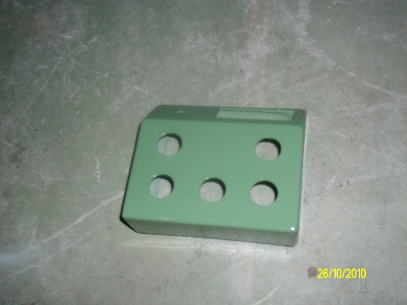

dh42 a écrit:Salut,
je vois que je ne suis pas le seul à aimer le "vert machine outil"![]()
Le vert est un RAL 6011 , l'application est un peu "spéciale" elle est faite en bombe ,mais 2 composants (peinture polyuréthane bi-composants) pour plus de résistance (appro chez CIR France car j'habite à coté de la maison mère)
