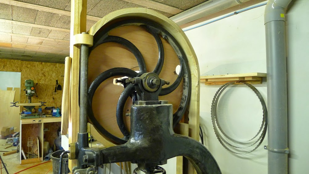

avant de vous donner des nouvelles de la scie, quelques photos des joint de colle de mes essais de placages.
Je les trouve corrects, non?
Sinon ce qui peu laisser à penser que la pompe manque de patate, alors quelle exerce exactement la même pression ( je devrais dire dépression) que celle du commerce. C'est d'une part le tissu poumon, j'utilise du géotextile et il met du temps à bien diffuser. D'autre par mon sac est rigide, il n'épouse pas les détails. Enfin j'ai découpé mon placage à l’arrache les 4 feuilles n'avaient même pas la même épaisseur et elles ont été collées brut de sciage.
Coté scie
J'ai assemblé le carter haut et fait à la toupie l'arrondi. Je n'ai hélas pas plus que du quart de rond de 20mm en stock.
Puis j'ai découpé le logement de la fourche qui soutient le volant
on commence à voir ce que ça donnera
Coté scie

Re: Ancienne scie à ruban Jacquin... La restauration est finie
Il y a quelque temps que je ne vous ai pas donné de nouvelles de la vielle dame... J'ai fait une pose, j'en avais un peu mare! ...
Ce qui est vraiment long, c'est qu'il n'y a pas moyen de se projeter et de faire un plan précis, tout est arrondi, la prise de cotes est presque impossible. Du coup, depuis le début, je dois réfléchir étapes après étapes au bon mode opératoire, je dois sans cesse ajuster mes pièces... bref vivement la fin !
Cette semaine, j'ai donc fait le carter du bas et le système d'aspiration en m'inspirant d'un dossier technique de INRS.
Le résultat est très efficace, il était temps car j'avais de la poussière qui volait partout dans l'atelier
L'aspiration:
Les deux carters en place
Prochaines étapes:
Arrondir le carter inf
Mettre en place la charnière à piano
Solidariser les deux carter
Finition

Pourquoi dis tu qu'il y a du plexi dans l'air... je ne pense pas en utiliser pour le moment ce qui est en place fonctionne très bien. Je n'ai pas d'autre photo pour le moment mais je peux te dire ce qui est différent ici par rapport au doc INRS.
Ils ne parlent pas des tables pivotantes, et donc ils font une colonne aspirante qui monte jusque sous le plateau! ça ne peu pas être mon cas...
Ils font une sortie vers la droite la mienne est par le fond!
Par contre j'ai garder leur principe de base:
Il est encore tôt pour dire que c'est très bien mais pour le moment c'est plus que correct, du coup cette après midi après avoir posé la charnière j'ai enfin fait un ménage dans l'atelier, je sais que ça ne va plus voler partout!
Samuel
- Utiliser le courant d'air généré par la rotation du volant et de la lame!
- Canaliser au maximum l'aspiration en plaçant des baguettes de chaque coté du volant.
Samuel
Fin d'une histoire... quelques photos pour vous montrer le résultat
Je vous fais rapidement un petit film de présentation
merci pour vos conseils tout au long de cette aventure
Sam
Sam
