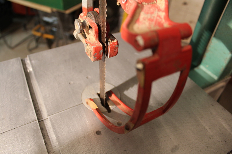

Bonjour à tous.
Comme annoncé dans ma présentation, j'ai fait l'acquisition hier d'une scie à ruban Kity 612 qui fonctionne (à noter).
Plutôt en bon état bien que quelques pièces me paraissent bizarres (merci d'avance de vos remarques et conseils).
Quelques photos de la bête.

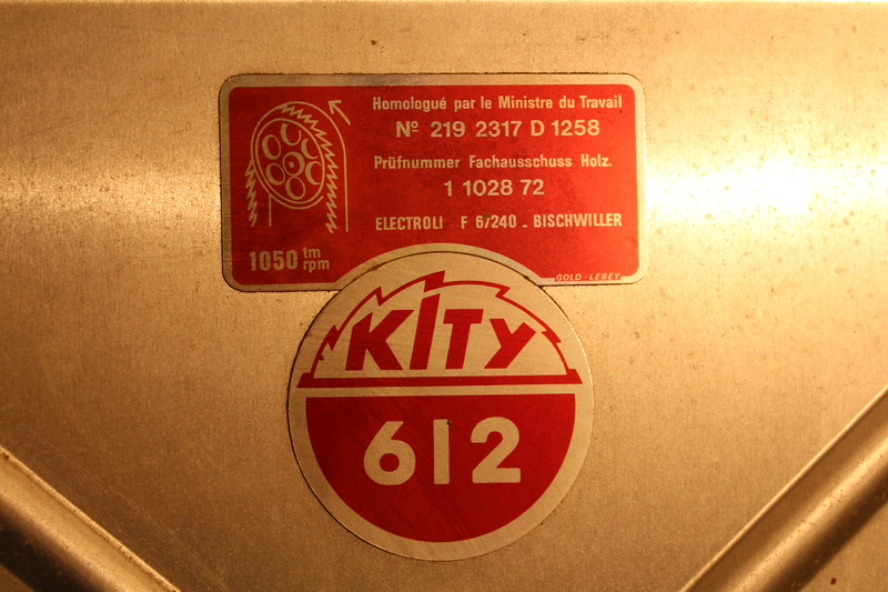

La plaque d'identification (si cela parle à quelqu'un?)
Scie à ruban Kity 612 (petite restauration, j'espère) Img_8312

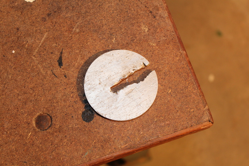

C'est là que ça commence un peu à se gâter, (le vendeur m'a dit que cela venait d'un mauvais réglage de la lame lors d'un de ses essais). Je suppose que ça se change, maintenant est ce que ça se trouve pour cette "vielle dame"? vais chercher. Ah oui, le cache de protection en plastique à gauche de la sécurité est cassé, ça, je le referai avec du plexiglas.
Scie à ruban Kity 612 (petite restauration, j'espère) Img_8315
Scie à ruban Kity 612 (petite restauration, j'espère) Img_8314
Scie à ruban Kity 612 (petite restauration, j'espère) Img_8313

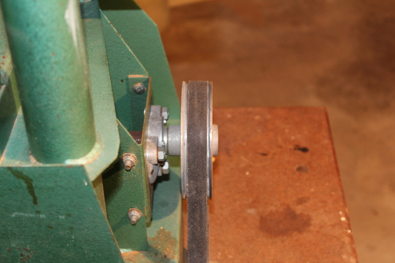

Plus ennuyeux, la courroie qui n'est pas dans son logement et à priori, ça fonctionnait comme ça sans inquiéter l'ancien propriétaire.
Scie à ruban Kity 612 (petite restauration, j'espère) Img_8316

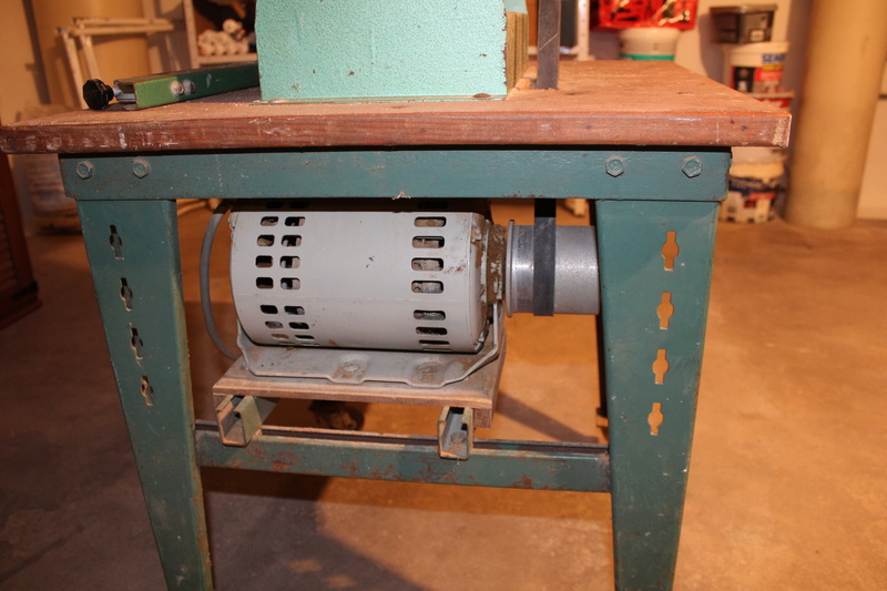

Et la poulie du moteur me semble bizarre, ça n'a pas l'air d'être un montage d'origine mais plutôt une bidouille. De plus, pour aligner la courroie (qui est un peu déformée), pas facile et encore moins pour la tendre (montage sur un chariot en bois?). Vos avis "Kitymam"?
Scie à ruban Kity 612 (petite restauration, j'espère) Img_8317
Scie à ruban Kity 612 (petite restauration, j'espère) Img_8318
Scie à ruban Kity 612 (petite restauration, j'espère) Img_8320
Bon, avec de la persévérance, on y arrive mais je suis à moitié satisfait, faut que je trouve autre chose comme système de réglage.
Scie à ruban Kity 612 (petite restauration, j'espère) Img_8319

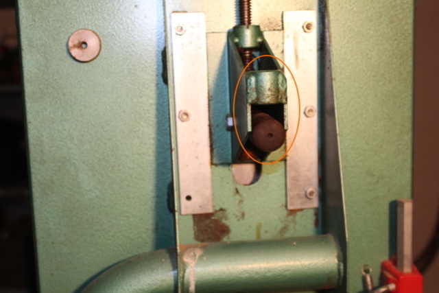

Et pour terminer (enfin de ce que j'ai vu jusqu'à maintenant), le système de tension de lame et de réglage de l'inclinaison de la roue supérieure était un peu dur à manœuvrer, nettoyage, lubrification, ça a l'air d'aller maintenant. Je ne l'ai pas testé car la lame a eu quelques soucis (quelques dents parties en voyage) et j'attends mes lames neuves d'ici quelques jours. Oui, il manque un boulon sur la plaque guide de gauche, c'est fait...
Scie à ruban Kity 612 (petite restauration, j'espère) Img_8321
Par rapport à ce que j'ai déjà lu sur cet outillage, j'ai eu le plaisir de constater que le support de table (les pièces en demi lune) étaient en excellent état, j'en déduis que cette machine a peu servi même si elle a eu quelques soucis. Les deux roues tournent parfaitement et sans aucun bruit de roulement (j'ai du nettoyer et lubrifier celui qui est derrière la lame.
Question: Est ce normal les petits carrés en bois au niveau du guide de lame, de chaque coté au niveau du roulement, idem sous la pièce amovible (premières photos) de chaque coté de la lame? Bois spécial ou pas?
Ah oui, il manque aussi le cache de protection de la courroie (à priori livré en option), je le ferai en bois.
Je n'ai rien vu qui pourrait faire office de système d'extraction sur cet outil, normal?

Pour l alignement de la poulie il faut jouer sur la fixation du moteur qui a des trous oblongs, ca m a pris pas mal de temps et d'énervement mais maintenant la courroie reste dans la gorge de la poulie
Les carrelets de bois servent de guide lame et sont donc changeables, quelqu un sur le site les avait remplacé je crois par des roulements à bille.
Le "couvercle" rond, 4 ème photo se remplace aisément ou se fabrique en cp ou plexiglas
Le protège lame, j ai enlevé le plastique pour justement dégager la zone de sciage et avoir ainsi une meilleure vue

Pour les guides lames en bois, c'est normal. J'ai les mêmes. Je dirais qu'il faut juste veiller à utiliser un bois dur.
Ne te manque-t-il pas une pièce pour régler l'inclinaison du volant supérieur ?

tvtorre a écrit:Ne te manque-t-il pas une pièce pour régler l'inclinaison du volant supérieur ?
Si!
Scie à ruban Kity 612 (petite restauration, j'espère) P1030406_mb

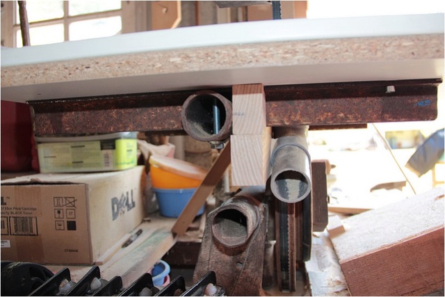

Pour l'aspiration, voici la solution de Chado :
Scie à ruban Kity 612 (petite restauration, j'espère) Img_5710
Scie à ruban Kity 612 (petite restauration, j'espère) Img_5711
La solution me plaît bien. A voir comment adapter ça sur la 612...

Non, il ne me manque pas la pièce pour régler l'inclinaison du volant supérieur, elle était déposée pour nettoyage. Je serais curieux de voir une photo de vos machines, surtout la partie poulie moteur et fixation de celui-ci afin de voir si la mienne a un montage "d'origine" ou si c'est une bidouille.
Merci pour l'info de fabriquer la pièce amovible en plexiglas, cela permettra aussi de voir les guides lame inférieurs en bois.

avec et même sans plexi. latéral, je trouve ce protecteur gènant, notamment à la vue.
en général, je le maintiens soulevé, je ne pense pas que ce soit dangereux de travailler ainsi, si le guide lame est positionné bas.
par contre, ce qui manque et que j'aimerais fabriquer, c'est un protecteur pour la partie au-dessus du guide lame, là je crois qu'il y a danger, et pas de protection d'origine.
si quelqu'un a déjà réalisé cela, je serais curieux de voir sa solution.

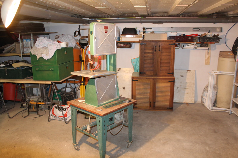

@ Helix : ta scie est sur une table séparée d'origine, c'est assez rare.
Messages : 3700
Scie à ruban Kity 612 (petite restauration, j'espère) Empty Re: Scie à ruban Kity 612 (petite restauration, j'espère)
Message  meles Mer 17 Jan 2018 - 12:35

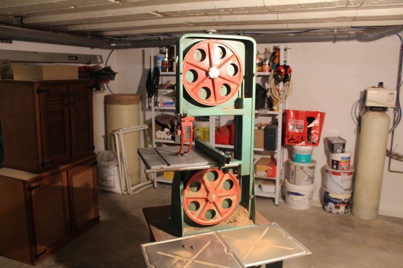

HELIX1408 a écrit:Je serais curieux de voir une photo de vos machines, surtout la partie poulie moteur et fixation de celui-ci afin de voir si la mienne a un montage "d'origine" ou si c'est une bidouille.
Pour la miemne, c'est rapé, j'ai viré la poulie pour mettre une trapézoidale (c'est d'ailleurs peut être pas l'idée du siècle).

Je ne peux t'aider non plus pour la position du moteur, la mienne est montée sur table avec d'autres machines autour et le moteur au centre...

meles a écrit:, j'ai viré la poulie pour mettre une trapézoidale (c'est d'ailleurs peut être pas l'idée du siècle).
salut Blaise,
si c'est une machine indépendante, c'est plutôt bien, il me semble,
par contre si c'est une sur grande table, où il faut changer tout le temps la courroie, ce n'est effectivement peut être pas une très bonne idée ...
++[/quote]
Messages : 3700
Message  meles Mer 17 Jan 2018 - 19:18
bricoleux a écrit:si c'est une machine indépendante, c'est plutôt bien, il me semble,
Oui, sauf que l'ai l'impression que la courroie garde une forme qui fait tressauter la scie en marche, ce qui ne gène pas le fonctionnement mais nuit un peu à la précision.

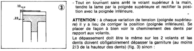

Seconde question: quand je monterai le ruban en 15mm, je crois que les dents doivent être à l'extérieur du chemin de roue, correct?

Seconde réponse : Oui. Selon la notice :
Scie à ruban Kity 612 (petite restauration, j'espère) Captur13

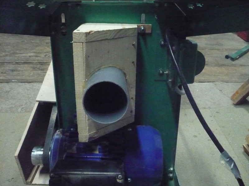

et aujourd'hui une boite d'aspiration de la sciure:
Scie à ruban Kity 612 (petite restauration, j'espère) P1170212
Scie à ruban Kity 612 (petite restauration, j'espère) P1170213
Il me reste à tester cette boite dés que possible.....

Merci ALCAY, très bonnes idées.
Je suis un peu occupé à autre chose en ce moment mais je reviendrai vite sur mon projet donc je vous tiendrai informé de la suite.
Par contre, avec un ruban en 6mm, je n'arrive pas à mettre la lame en bordure de roue, en haut oui, mais pas sur la roue du bas, qu'en est il pour les utilisateurs de 612?

Bonjour Helix,
bonjour à tous,
j'ai le même problème, même avec un ruban de 15 : au bord au dessus, au centre en dessous.
j'ai déjà exposé ce problème, sans réponse satisfaisante.
le mode d'emploi de la 612 affirme que la position sur la poulie inférieure est réglée par la tension de la lame, mais il n'en est rien en pratique.
je suppose que je vais désavoyer les dents sur la poulie inférieure ?

Pour ma part, ,j'ai du régler l'équerrage de la poulie basse (là ou se prend la courroie sur la scie) car je n'arrivais pas à garder la courroie dans la gorge par rapport au moteur.
En mettant cette poulie à l'équerre, qui est prise sur l'axe de la roue inférieure, il y a certainement eu un impact sur l'inclinaison de la roue inférieure, il faut que je vois comment vérifier l'alignement des deux roues.
C'est bon, ça fait travailler les méninges, c'est ce qu'il faut pour éviter Alzheimer (Lol).

HELIX1408 a écrit:
En mettant cette poulie à l'équerre, qui est prise sur l'axe de la roue inférieure, il y a certainement eu un impact sur l'inclinaison de la roue inférieure, .
il y a donc un réglage de la roue inférieure ?

A priori oui, si tu regardes les photos de mon premier post, celle qui montre la poulie et la courroie, le bloc est tenu par 4 vis dans des trous oblongs, donc réglables.... Bref, je tâtonne pour trouver le bon compromis.

oui, je vois bien le réglage du bloc moteur, mais ça ne modifie pas la position de la poulie inférieure ..
me semble t il ?

J'ai des doutes car l'axe de la poulie est aussi pris sur la roue inférieure donc je pense que si on joue sur la poulie on joue aussi sur la roue, enfin, c'est mon avis, à confirmer par les Kitymen...Lol

Message  mico31 Lun 22 Jan 2018 - 18:10
Pour ce qui est de l'entraînement de la poulie, je ne me souviens pas avoir eu de problème.
Une poulie bricolée en alu (peut-être légèrement arrondie sur les bords pour s'auto-centrer).
Un berceau en cornières perforées , donc positionnement facile; ça roule depuis de nombreuses années . La poussière en est la preuve, j'en ai honte. Prêt à répondre à une question si nécessaire, et si je peux !
Cordialement, mico31.

pour ma part, avec la SAR, c'est la lame qui ne se met pas au même endroit au dessus et en dessous.
faudrait pouvoir régler l'axe (ou la longueur) de l'axe portant le volant inférieur.
