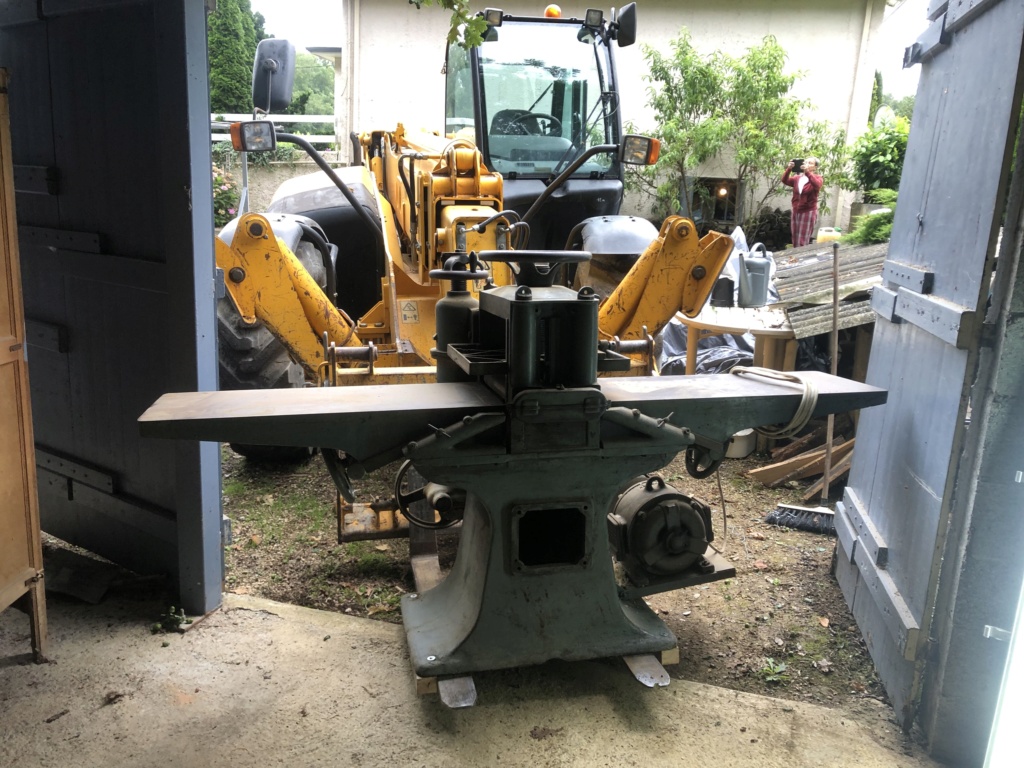

après avoir suivi vos passionnants débats en rénovation, je tente la mienne vive le faux rhum  seulement je n ai aucune doc et même pas le nom de la machine mais comme j ai pu constater de grands connaisseurs par ici, je ne doute pas que vous allez pouvoir m aider cheers
Donc il s'agit d un rabot dégau de 400mm, ahana c est tout ce que je sais pancoops j espère que les photos vous aideront plus que moi merci

Message  Patrick94 Mer 11 Aoû 2021 - 13:06
bon courage pour la rénovation. Vérifie quand même le type d'arbre de dégau: si c'est un arbre carré, c'est très dangereux. Si c'est un arbre à fixation par brides, méfiance: vérifie bien les fixations et la largeur des fers, s'ils ont été trop affutés et qu'ils ne sont plus assez larges, l'éjection est très possible (de toute façon, ce type de fixation par brides est intrinsèquement dangereux).
Par ailleurs, je n'ai jamais compris comment fonctionne ce type de raboteuse: qu'est ce qui plaque la surface dégauchie de référence sur la table de la raboteuse ?

Message  Antoniozo Mer 11 Aoû 2021 - 13:22
Bonjour Patrick, ok je regarderai pour les fers je ne vois pas ce qu est la fixation par brides mais je vais voir, la je sais qu il faut faire une sorte de petite lumière à chaque bout des fers, quand à l arbre il est bien rond Smile
En terme de fonctionnement les rouleaux entraîneurs plaquent la pièce sur une table montée à l envers au dessus des rouleaux et de l arbre… je ne sais pas si je suis très clair…

Message  Patrick94 Mer 11 Aoû 2021 - 13:53
la bride qui serre le fer se visse sur l'arbre, le fer n'est pas percé, il est juste pincé par la bride qui fait la longueur de l'arbre (c'est le système des anciennes Kity par exemple). Les fixations modernes utilisent des coins (il me semble que les brides sont interdites sur les machines commercialisées actuellement, voire sur les machines anciennes dans les ateliers professionnels).
Je ne comprends toujours pas où sont fixés les rouleaux d'entrainement qui plaquent le bois sur la table de la raboteuse....

Message  Antoniozo Mer 11 Aoû 2021 - 14:10
Ah ok bah je pense qu ils sont juste pinces oui je n ai pas encore démonté l arbre ni les fers…restauration rabot/degau marque inconnue et scie a ruban ACCM 8fc94410
Sur la photo tu vois le gros châssis au dessus des tables? Les rouleaux sont là et ils plaquent sur le bout de table que tu vois par dessous… et ce châssis se lève et pivote pour passer en dégauchisseuse, enlevant les rouleaux entraîneurs… c est plus clair? Sinon je posterai une photo un peu plus tard…

Message  Patrick94 Mer 11 Aoû 2021 - 15:52
Merci pour ta réponse, je crois que je commence à comprendre. Est-ce que les tables de la dégau sont relevables ou est-ce qu'elles descendent très bas pour laisser la place aux rouleaux?

Message  Fran Mer 11 Aoû 2021 - 16:15
avec une très bonne raison tu peu me croire , on est trois le même jour a avoir échapper a un mitraillage de morceaux de fer a dégau . quand on a reconstituer le fer , il en manquait + 10 cm sur les 60 d'origine
a la rotation les brides ne cherchent qu'a s’écarter par la force centrifuge . s'il y a le moindre défaut de serrage ou même de profil du fer ou simplement de déformation d'une bride le fer sort et vient exploser sur les tables
a l'inverse les montages actuel brides les fers par cette même force centrifuge quand bien même on aurait oublier de les serrer avec les vis .
garde ça bien en tête quand tu la met en route ............

Message  Antoniozo Mer 11 Aoû 2021 - 17:51
Patrick, oui elles descendent assez bas Smile
Fran, ok c est noté, merci pour l info 😬, je peux éventuellement changer l arbre non?

Message  micheld4036 Jeu 12 Aoû 2021 - 7:53
changer l'arbre !!! s'il y a des soucis de sécurité, il vaudrait mieux changer la machine pour une machine conforme
il ne faut tenir compte de la machine et du prix de cet arbre. On trouve assez facilement de pas trop vieilles machines tout à fait sécurisées

Message  Antoniozo Jeu 12 Aoû 2021 - 11:42
Voilà l arbre en question, il me semble que les rainures dans le fer l empêche de pouvoir sortir tout seul?

Message  Fran Ven 13 Aoû 2021 - 6:51
decidement cette machine ne fait rien comme les autres grimm
les rainures en bout des fers sont pour le réglage de ceux ci
il ne sont pas pincés sur l'arbre comme ici :
restauration rabot/degau marque inconnue et scie a ruban ACCM Images?q=tbn:ANd9GcQnAC1ORCkwS05Cka19JRa8wAjA7F5kQuKccA&usqp=CAU   ç'est le fumeux montage qui relâches  a l'occasion ses fers en marche.
les fers sont plus dans  position (en gros) de montage  que actuellement  ressemblerait plus a ça
restauration rabot/degau marque inconnue et scie a ruban ACCM Qj4UAAAAASUVORK5CYII= avec le contre fer en 2 pièces  scratch scratch scratch
ce serait intéressant de voir tout le monde en bout  pour avoir une idée plus précise du profil de chacun

Message  Antoniozo Ven 13 Aoû 2021 - 9:29
Bonjour Fran oui c est Clair c est une originale 😂😂😂
J avais compris oui que les molettes et rainures servaient aux réglages mais on peut aussi dire qu’elles protègent d une éventuelle éjection ?
Tu as compris le montage du mien? Il te paraît sécurisant?

Message  Patrick94 Ven 13 Aoû 2021 - 11:23
A partir du moment où il y a une vis ou une goupille qui passe dans la rainure du fer, je ne vois pas comment il pourrait être éjecté.

Message  Fran Ven 13 Aoû 2021 - 20:54
....... mais on peut aussi dire qu’elles protègent d une éventuelle éjection ?
Patrick94 a écrit:......... qui passe dans la rainure du fer, je ne vois pas comment il pourrait être éjecté.
l'acier rapide est plutôt cassant et c'est pas pour la largeur d'acier qui reste que ça compense .
ok pour la facilitée de réglage , rien a dire c'est même plutôt favorable mais pas pour la retenue du fer
... oui l ancienne propriétaire faisait les rainures lui même…
a partir du moment ou tu fait ça tranquillement pas de soucis . l'acier rapide se retrempe a l'air mais t'est pas obliger de la faire rougir non plus

Message  Patrick94 Ven 13 Aoû 2021 - 22:04
Il faudrait que le fer casse avant l'éjection pour cela, cela me parait peu probable....

Message  Fran Sam 14 Aoû 2021 - 7:22
faut pas compter la dessus
j'ai des vieux fer reformer ici depuis un bon moment , le dernier en date est tomber par terre et s'est briser en plusieurs morceaux , après avoir regarder les cassure , elle était déjà bien sombre sur une bonne longueur donc fissures présentes depuis un bon moment mais bien sur invisibles .
bref on peut l’espérer mais pas trop compter la dessus histoire de pas se faire avoir
