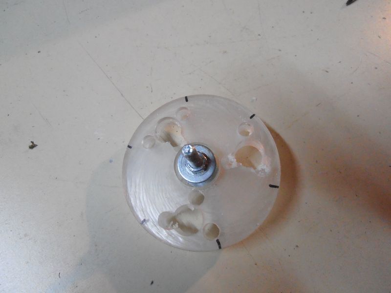

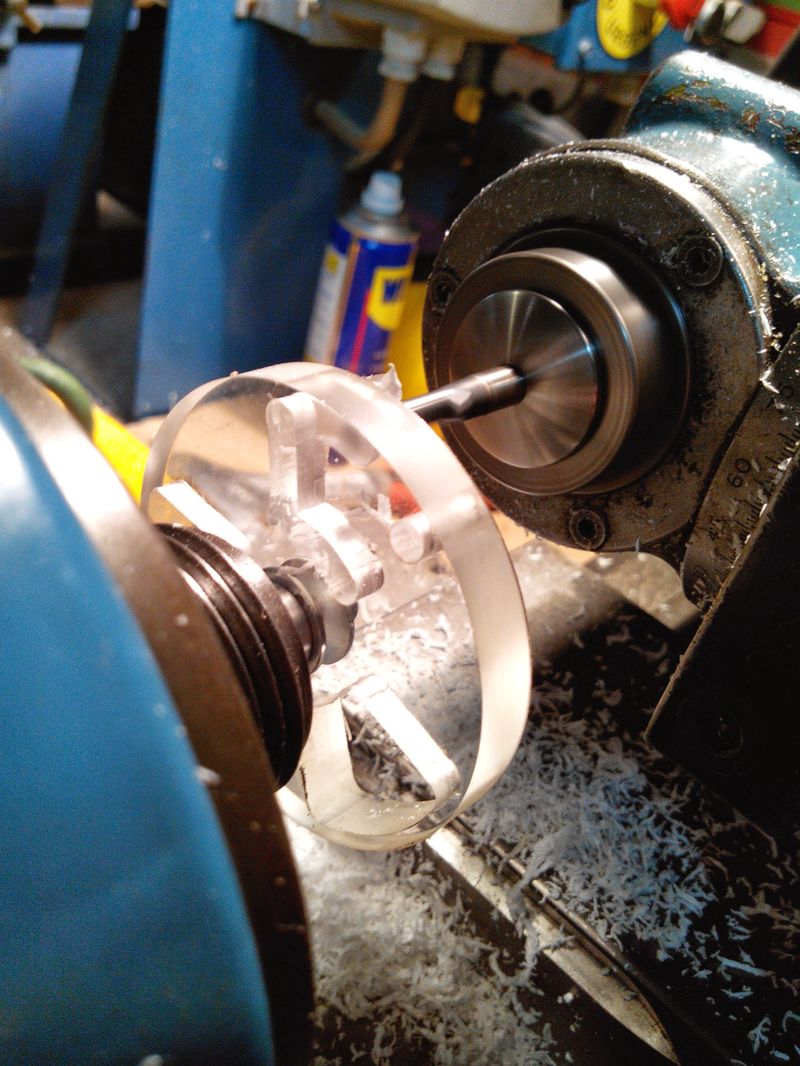

Je remonte un peu mon sujet, car comme je vous l'avais dit, je ne suis pas satisfait des 2 ailettes taillées à la main.
Donc j'ai repris les premières étape jusqu'à avoir 2 rondelles prêtes pour l'usinage des camembères.
Je me suis creusé un peu la tête avec mon diviseur, pour avoir le recouvrement qui va bien:
Et j'ai commencé l'usinage:
J'ai 3 camembères sur 2 rondelles à creuser.
Je poursuit et vous montre la suite !

Voilà pour la suite.
Juste pour expliquer le fraisage des camemberts.
Dans un premier temps je perce les 4 coins du camembert:
Puis je relie ces 4 coins pour 'découper' le camembert:
Ce n'est qu'une succession de passes, et de reprise des repères d'angles...
Mais le résultat est là.
Version fraisée au tour à gauche, et à la main à droite:
Les bords sont bien net et les camemberts bien réguliers.
Si j'aligne mes 2 rondelles sur mon axe, c'est IM-PE-CA-BLE:
Mais c'est la que ça se complique.
Je 'rotate' ma première rondelle pour me mettre en position 'fermée' et que remarque-je?
Dans le bas des camemberts, je ne recouvre pas totalement !!!! Je suis dégouté !
Je n'ai pas réduit mes ouvertures suffisamment, donc mes 'pleins' ne sont pas assez large pour les recouvrir totalement...
J'avais pourtant vérifié, mais sur le haut du camembert...
(pour le coup, une modélisation 3D m'aurait avertis de ce détail à ce qui le recommandent...)
Bon comme j'ai pas envie de faire une 3ième version (c'est tout de même un pu long comme manip), je mets une rustine: Un ptit bout de ruban adhésif pour couvrir les quelque mm qui ne le sont pas.
Je ré-assemble le tout comme dans la première version:
L'important c'est que ça fonctionne, et c'est le cas: MISSION RÉUSSIE !
