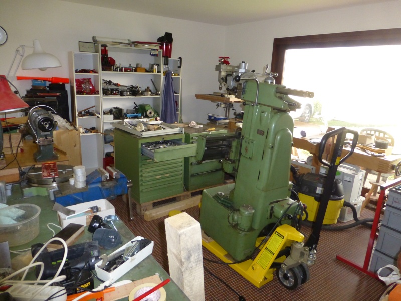

voilà l'état de mon atelier mécanique pour le moment !!!
