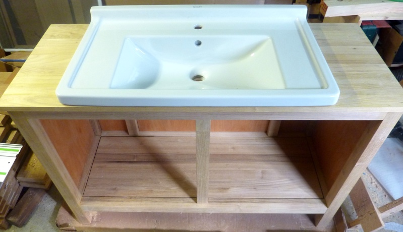

Message  tvtorre Mer 26 Mar 2014 - 21:04
M. Starck m'a fait l'honneur de confectionner un lavabo rien que pour mon meuble  tongue :
Meubles de salle de bain en robinier - Page 3 Lavabo11
(La photo est moche. Ça rend mieux en vrai!)
Une question se pose. Faut-il (ou comment) fixer le lavabo sur le meuble?
Une photo pour vous montrer le dessous du lavabo :
Meubles de salle de bain en robinier - Page 3 Dessou12
Merci d'avance pour vos commentaires.

Message  WMLogistic Mer 26 Mar 2014 - 23:01
yop Smile
ben tu t'es fais rouler par Mr Starck ... tu lui a pas dit qu'il te fallait une vasque à encastrer ou à poser ? ^^ lol ^^
non blague à part, d'après ce que je vois, ce n'est pas une vasque à poser ni à encastrer, mais une vasque murale celle là théoriquement.
pour la fixation "normale"
dans les trous encadré en vert fixé au mur avec ceci :
Meubles de salle de bain en robinier - Page 3 Fixation-lavabo-cheville-cloison-creuse-image-26531-grande
dans le grand espace encadré en vert, la position pour les équerre de maintien a fixer également au mur.
exemple:
Meubles de salle de bain en robinier - Page 3 Equerre_stone
ou autre voir options de la marque pour ton lavabo
dans le renfoncement autour du trou d'évacuation, on y glisse une colonne en céramique pour cacher un peu la misère ...
maintenant, pour le fixer sur ton meuble (oui oui c'est préférable de fixer et d’empêcher les infiltrations d'eau),  tu fais en sorte de rajouter une latte qui vient juste dans l'emplacement des équerres de maintien (ou pas si pas possible) et tu mets du silicone (colle ?)  la ou il y a du rouge tout autour ... un bon gros boudin vu l'épaisseur entre le renfoncement plat et le bord mais à mon avis ce n'est pas une bonne idée car d'après ce que je vois tu ne pourra pas en mettre à l'arrière il me semble et puis ca va pas être beau ce gros joint de silicone à l'arrière même si on le voit pas une fois le meuble en place :/
moi perso à ta place je la ramènerai et je prendrai une adapté à l'encastrement dans un meuble, ou une à poser si tu n'a pas encore fais le trou dans ton plateau, avec les fixations qui vont avec pour le faire.

Message  tvtorre Jeu 27 Mar 2014 - 9:12
Slt WM,
Et merci pour cette longue réponse.
En fait, je savais bien que la pose de ce lavabo sur mon meuble n'allait pas être très catholique... Mais c'est ce modèle qui me plaît et qui plaira à mon meuble! En effet, les plages latérales de la vasque et le petit rebord diminueront grandement les arrivées d'eau sur le bois.
Donc, j'ai pensé, comme toi, à le poser sur des lattes fixées au plateau. Ces lattes seraient orientées perpendiculairement au sens du fil du plateau. Si le plateau se dilate ou se rétracte, ça ne pose pas problème?
Pour l'instant, je me consacre à la réalisation des portes... donc il n'y a pas le feu!

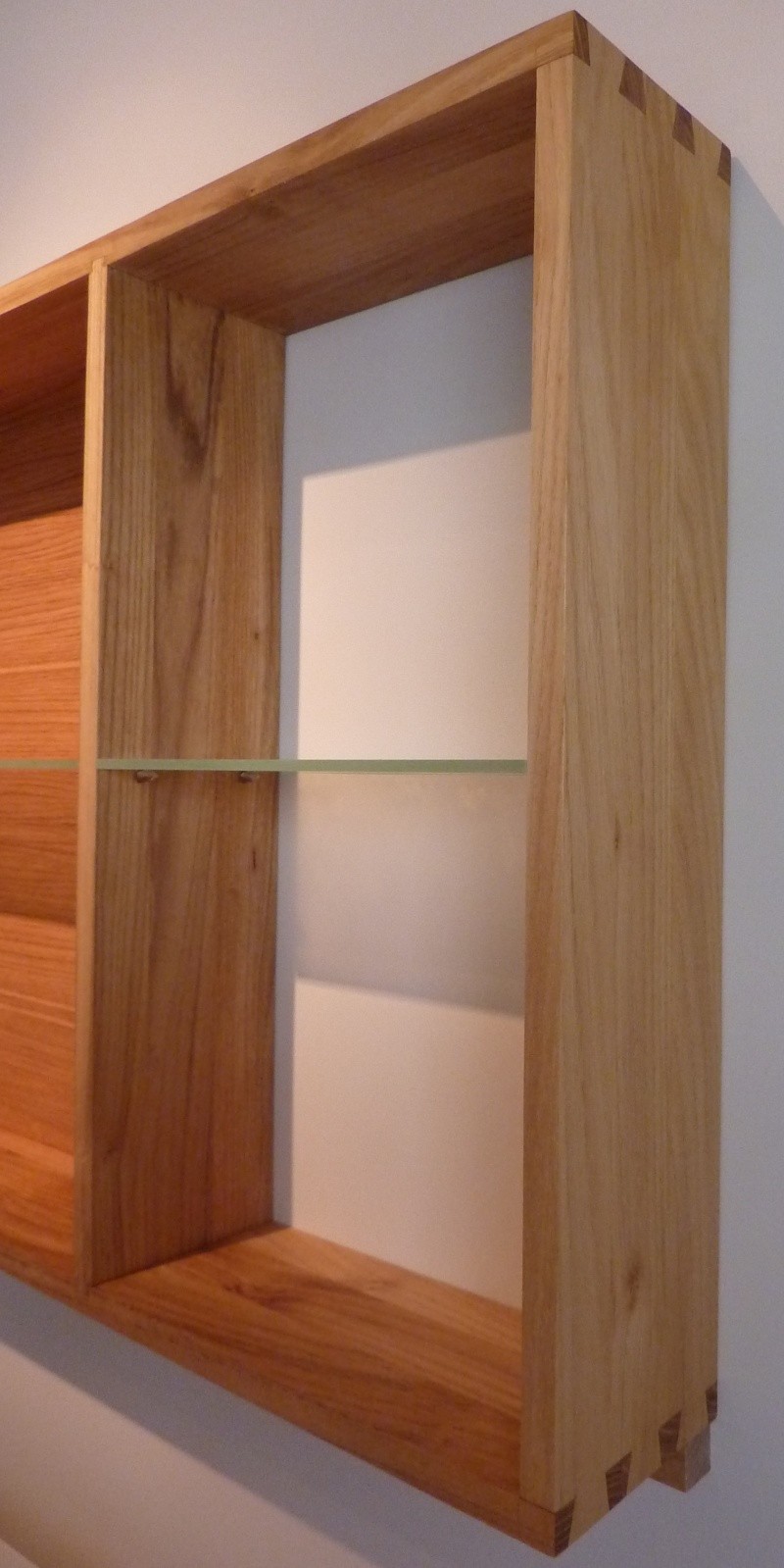

Message  tvtorre Lun 14 Avr 2014 - 18:42
Enfin, mon premier meuble en robinier est terminé! Il ne reste qu'à le poser à sa place, faire les raccordements et aussi fixer l'évier.
Depuis mon dernier message, j'ai réalisé les portes et la finition. Cette dernière est faite à l'huile de bois de chine (= huile de Tung ou huile d'abrasin) : 5 couches. Et entre chaque couche, un petit coup de laine d'acier 000 + dépoussiérage à l'aspirateur. C'est long!
Voici les images :
Meubles de salle de bain en robinier - Page 3 Face10
Meubles de salle de bain en robinier - Page 3 Face_d10
Meubles de salle de bain en robinier - Page 3 Face_g10
Meubles de salle de bain en robinier - Page 3 Face_o10
A l'intérieur, je compte rajouter une tablette intermédiaire. J'attends de voir la place que vont prendre les tuyaux (j'ai également une évacuation de machine à laver qui passera dans le meuble).
Je suis plutôt satisfait de l'ensemble. Mais avant de crier victoire, reste à voir comment le meuble va s'acclimater à la salle de bain...
Je posterai prochainement des photos du meuble en place. Et puis je prolongerai ce sujet par la réalisation des éléments prévus au dessus du lavabo et un autre petit meuble avec portes coulissantes qui aura également sa place dans la salle de bain. Je n'en ai donc pas fini avec le robinier!
A bientôt.

Message  Rcz21 Lun 14 Avr 2014 - 18:48
Bonjour a toi
je dois dire que c'est une magnifique réalisation je te félicite
j'adore tes poignées de porte ...non ce n'est pas une blague j'adore sincèrement !
un grand bravo
plus qu'à esperer qaue çà ne bouge pas trop ,mais y a pas de raison au vue de ce que tu nous as expliqué
 cheers cheers cheers

J'ai terminé et posé l'armoire de toilette venant donc au dessus du meuble lavabo. J'ai un peu modifié le plan de départ pour gagner en simplicité :
Meubles de salle de bain en robinier - Page 3 Plan10
Au final, ce petit meuble comprend donc l'armoire de toilette et deux espaces de rangement ouverts sur les côtés.
Meubles de salle de bain en robinier - Page 3 Face11
Côté réalisation, rien d'original. La profondeur du meuble est assez faible (14cm). Mes planches brutes de robinier étant aussi larges, j'aurais pu les utiliser telles quelles. Mais pour éviter les déformations potentiellement importantes après corroyage, j'ai préféré reconstituer des planches à partir de 3 lames assemblées par entures multiples.
Les planches faisant office de montants et de traverses sont assemblées par queues d'arondes. Les montants intermédiaires sont assemblés sur les traverses par rainure/languette en queue d'aronde.
Meubles de salle de bain en robinier - Page 3 Datail10
La porte est réalisée à partir d'un CP de 13mm sur lequel j'ai collé le miroir partiellement encadré par des lattes de robinier. La latte inférieure possède un petit congé pour faciliter l'ouverture.
Meubles de salle de bain en robinier - Page 3 Intari10
Le meuble est fixé à l'aide d'un tasseau qui supporte le poids et deux petites équerres qui collent le meuble contre le mur.
Voilà! Il me reste à faire un petit meuble à portes coulissantes et quelques petits accessoires (boîtes de rangement, marche-pied,...) toujours en robinier (il m'en reste pas mal tongue ). Mais cela va devoir attendre un peu. J'ai au moins un dressing commencé il y a longtemps à terminer.
