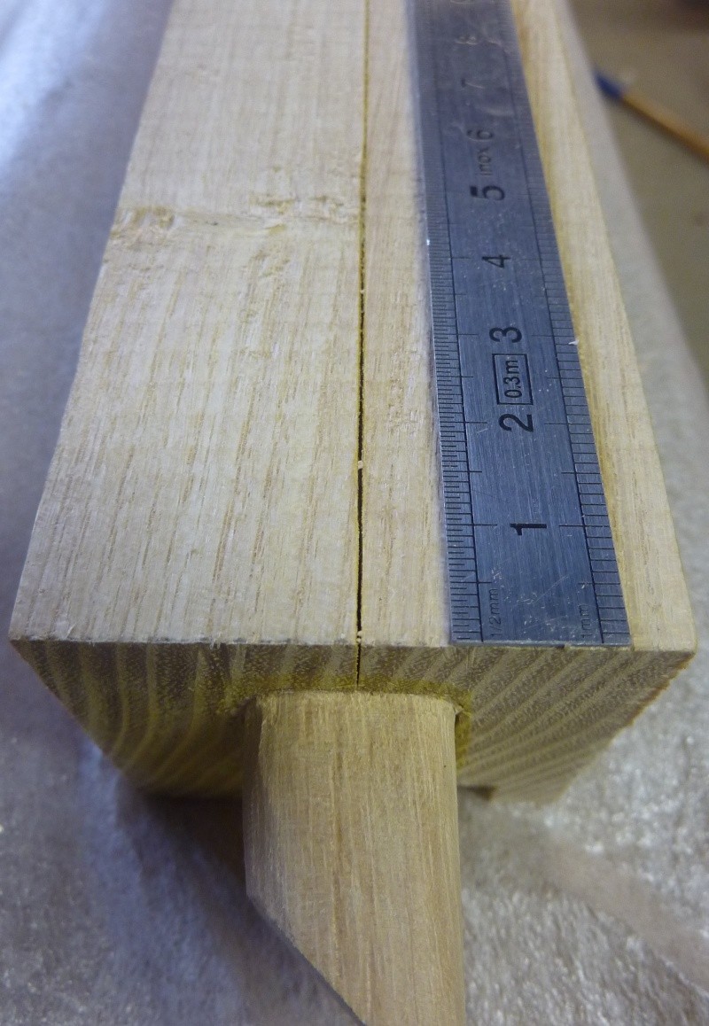

J'ai avancé dans la structure de mon meuble de lavabo. Elle est presque terminée. Mais je rencontre une première déconvenue de débutant! La plupart de mes pièces sont des lames assemblées par deux pour obtenir une section de 50x50mm. J'ai utilisé la colle Titebond III et respecté scrupuleusement les conditions d'applications (T°, temps de serrage,...). Le bois semble avoir travaillé depuis.
Les pièces les plus "moches" :
Meubles de salle de bain en robinier - Page 2 Prob110
Meubles de salle de bain en robinier - Page 2 Prob210
Meubles de salle de bain en robinier - Page 2 Prob310
Dans certains cas, c'est moins prononcé.
Meubles de salle de bain en robinier - Page 2 Prob410
D'autres pièces, heureusement, sont intactes.
Vous remarquerez que ces fentes apparaissent à chaque fois aux extrémités des pièces...
Comment puis-je éviter cela dans le futur?
Et pensez-vous qu'il faille refaire les pièces qui ont bougé? Ou existe-t-il une autre solution?
J'attends vos commentaires avec craintes! pale
P.S.: Pour tester la solidité de ces pièces, j'ai tapé (comme un dingue) avec un marteau sur l'une des deux moitiés d'une chute. Ça ne bouge pas. Par contre, si je place un ciseau à bois au niveau du collage, j'arrive à décoller les deux lames en quelques coups de marteaux.

Sauf erreur de ma part, le robinier est un bois siliceux et un légèrement gras (un peu comme l'iroko auquel il ressemble parfois). possible donc que cela ait eu une influence sur l'adhérence du film de colle et ait réduit la solidité du collage.

Effectivement, le bois est gras et je "dégraisse" à l'acétone avant de coller.
Pour mon meuble de salle de bain, j'ai aussi utilisé de la colle PU.
Pour le moment je n'ai pas de problèmes,

Message  tvtorre Dim 9 Mar 2014 - 21:51
Slt boiseux33 et Renaud,
Ha, si j'avais su!
Du coup, nouvelles questions : Mes collages sont-ils assez fiables? Faut-il les refaire?
Que feriez-vous à ma place?
Voyons le positif, j'ai appris quelque chose!

Salut tvtorre. Au vu de ta seconde photo ( sur les 4 d' hier ), je me demande si tu n' aurais pas un talon en fin de passe !?

Compte tenu des variations d'humidité prévisibles dans une salle de bain, il pourrait être prudent de refaire les collages avec dégraissage préalable des plans de collage à l'acétone

Rémi(de la Montagne Noire a écrit:Salut tvtorre. Au vu de ta seconde photo ( sur les 4 d' hier ), je me demande si tu n' aurais pas un talon en fin de passe !?
Bien vue, il m'arrive d'avoir un talon mais c'est surtout en début de passe. Je dois régler les presseurs... J'ai également un léger problème d'équerrage (tout à fait acceptable). Je n'ai pas vraiment l'outillage qu'il faut pour vérifier précisément le parallélisme entre la table de rabotage, la table de sortie et l'arbre... Ça attendra un peu.
