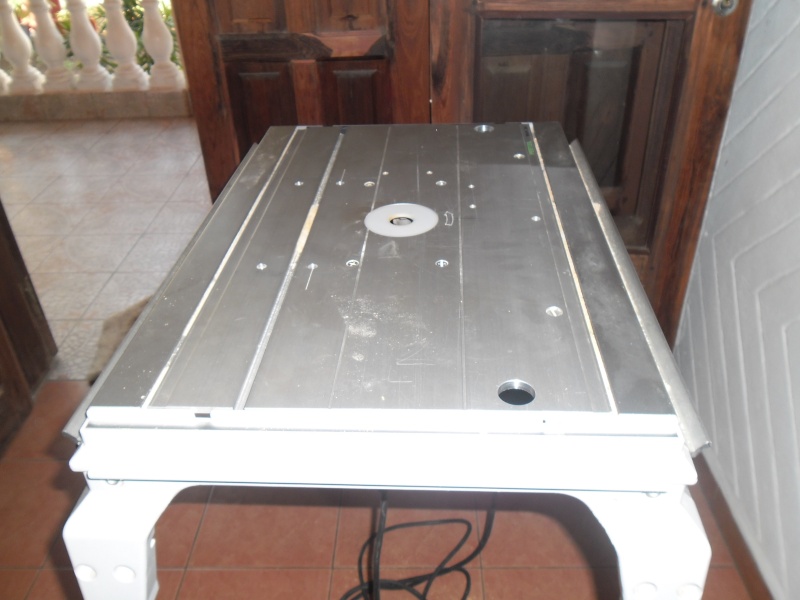

Bonjour;
Je recherche de l'aide concernant l'utilisation normale d'une OF 2000 montée sur un systeme CMS;
J'ai acheté une OF 2000 il ya quelques années alors qu'elle allait etre remplacée (ce que j'ignorais bien sur) par l'OF 2200,quelques mois plus tard j'ai acheté un systeme CMS complet avec table coulissante.Faute de temps je n'avais guère utilisé cet ensemble.
Je viens d'essayer de l'utiliser serieusement et je m'aperçois que certaines fraises dont les fraises a copier par exemple ou de petites fraises droites ne peuvent etre utilisées, la course ne permettant pas de faire depasser la fraise de toute sa hauteur.Je suis en butée et la fraise n'est pas completement sortie.Donc materiel quasiment inutilisable.
Je pense que le probleme peut venir de la plaque de base bien trop epaisse. 10 mm
Je fais appel au experts pour m'aider a trouver solutions ou modifications.
Le reglagle de hauteur se fait par en dessous et n'est pas efficace.
Les ronds de poeles livrés ne se montent pas tous et j'ai du en faire usiner d'autres.
Pour du materiel de ce prix je dois dire que je suis déçu par la conception.

Je pense que vos modules sont de générations différente. L'ancien celui de l'OF 2000 est peut pratique dans le montage et réglage. Il a subit une évolution à la sortie de l'OF 2200.
Avez vous des références ou cotation de fraise?

Bonjour;
Merçi de vos reponses.
J'ai fait quelques essais avec les premieres fraises que j'avais sous la main, je n'ai pas retrouvé celles qui posaient problemes .Je joins 2 photos.
J'ai acheté cette CMS il y a 4/5 ans.
J'envisage de modifier le bouton de reglage de hauteur en montant un volant claveté sur la vis.L'ideal serait de pouvoir regler "par dessus"

c'est un problème récurrent avec les fraises droites qui sont courtes.
J'ai aussi ce problème avec ma def sous table qui n'est pas une Festool, et ma table qui n'est pas une cms, mais une table maison.
2 façons de le résoudre :
on remonte un peu la fraise trop courte, parce que souvent il y a un petit peu de marge dans le serrage avec la pince,
mais surtout :
j'achète maintenant des fraises à queue longue, par exemple ici. et hop !
mais surtout :

Bonsoir;
Merçi pour ce lien.Je ne connaissais pas les fraises a queue longue.
Je joins quelques photos.

Pierre sera surement plus compétent que moi à ce niveau, mais je crois aussi qu'il y a clairement un problème de différence de génération entre la défonceuse et la table.
Si mes souvenirs sont exacts, l'OF 2200 a remplacé l'OF 2000 à peu près au même moment où le système CMS a remplacé le système Basis.
Peut-être une piste à explorer ?

c'est probable que Pierre puisse nous aider.
A savoir que jouer sur la partie de la fraise qui doit rentrer dans la pince de serrage pour gagner quelques millimetres peut étre dangereux. Car entre la vitesse de rotation de la défonceuse (surtout avec une OF 2000) et ce que l'on fait, il serait dommage de se retrouver avec une fraise volante arrivant en pleine face !
Et si certain n'ont jamais eu de soucis en allant dans les limites, il suffit d'une fois !
D'autres parlent de possibilités de rallonger les choses avec une extensions entre la pince et la fraise.
Ils m'est d'avis là encore meme si certain utilisent souvent cela, que si certaines marques comme Festool ne proposent pas se genre d'option c'est pas pour rien !
Donc la solution est en effet les fraise longues.
Si tu veux une fraise sérieuse, longue et pouvant encaisser des charges lourdes c'est CMT avec la série 177 en queue de 12. (ou 174 en queue de
177
http://www.cmtutensili.com/fr/show_items.asp?pars=RC~177%20HW
Tu en as qui font 110 mm ce qui fait la partie couteau de 60 mm. Là tu as de quoi
174
http://www.cmtutensili.com/fr/show_items.asp?pars=RC~174%20HW
exemple : fraise de "8" de 90 mm avec surface de couteau de 40 mm. ça laisse de quoi faire.
