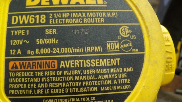

Message  Dxmax Mar 14 Jan 2014 - 11:36
je viens de passer sur ce sujet et je voudrais poser une question à Guilhèlmus:
La défonceuse Dewalt, c'est la tienne ou les illustrations viennent de chez Véritas ?
Je pose la question car j'envisage d'acheter une défonceuse aux USA mais la tension de 110V et la fréquence de 60Hz différentes de nos 220V/50Hz français me fait un peu souci.
Je sais qu'on peut facilement passer du 220V au 110V via un transformateur, mais pour la fréquence je ne suis sur de rien.
Un avis la dessus ?
Merci d'avance pour ta réponse.

Message  Guilhèlmus Mar 14 Jan 2014 - 12:26
Salve Florian et vous tous,
Oui, la def est mienne, achetée au Canada.
Pour la fréquence, je ne pense pas que ce soit un problème:
Table de défonçage Veritas - Page 2 Dsc00028
Indication 50/60 hz...
Par contre, attention, les frais de port, de douanes, plus le transfo, parce que pour cette puissance, il faut un bon transfo, ça peut chiffrer assez vite !
Si tu veux d'autres renseignements, photos, n'hésite pas !
