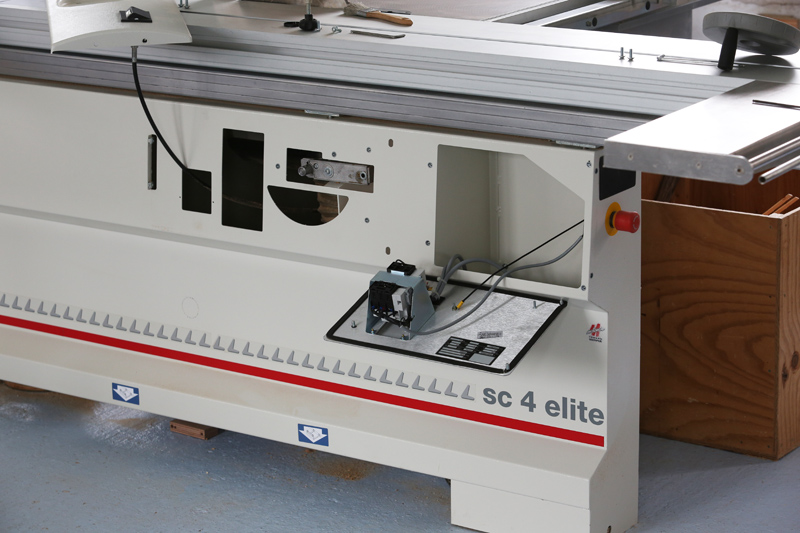

Voici mon problème:
Nouveau câblage électrique pour minimax SC4 elite 22_oct27
Comment faire pour démarrer la machine, sans jouer les contorsionniste!
Je vais donc créer une commande déportée.
La machine est équipée de ce type de bouton.
Nouveau câblage électrique pour minimax SC4 elite 20_oct11
Je pourrais me contenter de la déplacer comme je l'ai fait sur ma R/D, mais je voudrai pour celle ci faire deux pupitres.
Nouveau câblage électrique pour minimax SC4 elite 20_oct12

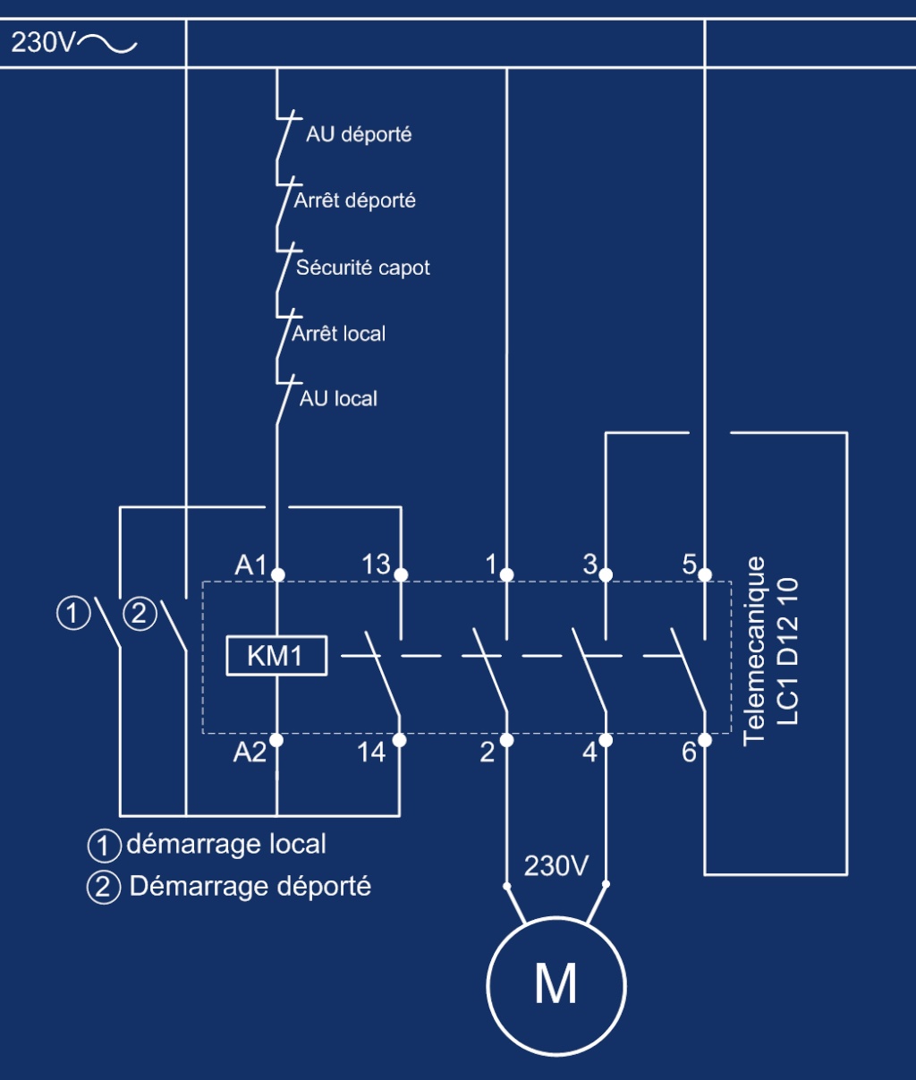

Je vais donc utiliser un nouveau contacteur. Je possède un Telemecanique  LC1 D12 10, qui devrait faire l'affaire.
Nouveau câblage électrique pour minimax SC4 elite Cont-110
Voici mon plan de câblage, pouvez vous me confirmer qu'il est correct?
Nouveau câblage électrique pour minimax SC4 elite Circui13
D'avance, merci.

Salut diomeda il y a des erreurs dans ton plan , pour les bouton marche il ne se branche pas sur le 13/14 sa ses l'auto alim mais il se branche en continuité avec tes bouton arrêt et qui dit un deuxième bouton tu dois le mette en parallèle et prendre un deuxième contact de ton contacteur ses a dire 23/24 si tu en as pas rajoute un bloc de contact auxilaire de type 2 ou 4 no
Si tu veux je te fais la modif de schéma

Re , j'ai fais ton schéma je le poste se soir mais pourquoi pas réutilisais le disjoncteur moteur qui est déjà utilisais en tant que protection ? Enfin si mais yeux ne se sont pas tromper
Je suis pas du tout d'accord pour l'idée de l'inter , ses surtout côté sécurité en cas de coupure de courant la scie redémarrera alors qu'avec le contacteur la bobine se déclenchera et pu de soucis a se faire !
Les commandes "démarrage" et le "contact 13/14" en parallèle, intercalés entre "AU local" et "A1".
J'appuie sur une commande, j'alimente la bobine : 13/14 se ferme et auto-alimentation...

Faut il désactiver la commande locale si utilisation de la déportée (vice versa) ?

Au début je te l'avais gribouller sur une feuille mais sa ne fessait pas très professionnel tongue désoler de pas l'avoir scanner mais j'ai un problème avec

Est ce que c'est mieux comme ça?
Nouveau câblage électrique pour minimax SC4 elite Sans_t13
Nouveau câblage électrique pour minimax SC4 elite Empty Re: Nouveau câblage électrique pour minimax SC4 elite
Message  zarok Jeu 24 Oct 2013 - 18:32
Non ton 1 et 2 doivent être brancher sur ton A1 en parallèle avec ton auto alim suit mon schéma, puis la ton 13/14 se ferme court circuit !
