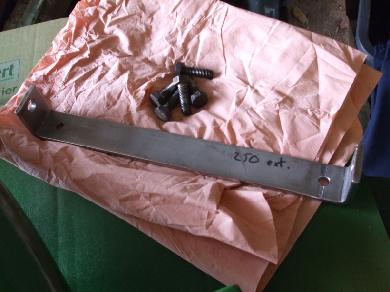

Bonjour a tous, je vous propose un post sur la restauration que j'ai effectué sur un vieux motoculteur que j'ai acheté en état d'épave, pour dire je ne savais meme pas quelle marque que c'était, seul bon point c'est un moteur diesel de 14 chevaux qui fonctionne a merveille mais à demarrer à la corde...... voici une petite photo de l'engin avant restauration, à noter l'affaissement des moyeux, tous boulons bloqués les roues avaient un peu de jeu: environ 6 à 8 cm, enfin quelques heure de taf en perspective..
C'est possible qu'aux premiers abords ça ne semble pas terrible et pourtant sous cette épave se cache un trésor, je n'ai pas regretté cet achat, le vendeur de cet engin ne savait pas non plus la marque ou le type et ne savait meme pas le fonctionnement de la boite, il couchait dehors sous une bache et des pneus. quel dommage!!
J'ai rechercher des pièces partout et j'ai trouvé des pièces d'un motoculteur ressemblant à tous point au mien, meme boite, et meme moteur mais essence. Les pièces que j'ai fini par acheté venaient d'un Ferrari 72 S, alors je suis parti sur cette version, recherche peinture, documentation, photo enfin tout ce qui me passait sous le nez a fini dans le garage.
Pièces arrivées a domicile, mais le mancheron est lui aussi cassé au meme endroit que le mien, alors il va falloir refaire ça avant peinture.
Préparation des pièces rachetées.
C'est parti , démontage, nétoyage, vidanges, nétoyage , renétoyage et encore nétoyage, découverte de casse, d'usure, de rouille et encore de rouille.
Les premières pièces arrivent a terme, il manquait la goupille diamètre 16 pour fixation des outils, j'en ai refait une en acier prétraité.
Ce motoculteur est monté en 6,5 par 12 pouces, j'aurai préféré en 15 pouces mais des roues en trois trous en 15 ça ne court pas les rues.
platine de fixation et d'orientation du mancheron remise à neuf.

Et si il y avait un peu de limaille, j'ai du faire trois vidanges dont une au fuel chaud et j'ai fait tourner le motoculteur quelques minutes avant de vidanger et là attention tout ce qui est sorti, impressionnant!! qu'est ce qu'une poignée homme mort ?
Fixations du capot faites à taton car aucune cote et aucun repères. alors ayant des chutes d'inox, je me lance pour la fixation basse avant et celle qui passe sur le dessus du reservoir.
Le guidon suit le mancheron, il ne reste plus qu'à finir de passer toutes les gaines, c'est un peu galère a faire tout rentrer dans le tube du mancheron.
Et voilà le capot qui vien coiffer toute cette bonne mécanique, une chance d'en avoir trouvé un en aussi bon état. Le capot est resté dans son jus, je ne l'ai pas repeint, et c'est bien qu'il est un peu de patine quand meme.
Je ne me sert pas du roto, je l'utilise en tracteur uniquement pour bricoler dans mon terrain et mon petit bois.
Par contre comment peut on faire cette fameuse moignée homme mort? sur cet engin je n'ai pas l'ombre d'un circuit electrique?
vue de devant on se rends bien compte de la garde au sol de l'empatement.
Au jour d'aujourd'hui il est toujours dans cet état, je n'ai rien refait dessus, par contre il démarre au quart de tour par tout temps, une merveille.
Et voilà, l'engin avec les roues en 15 pouces et les masses de roues qui vont bien avec, restaurées ainsi que les axes et les moyeux, les pneus étaient gonflées a l'antigel, c'est super lourd mais ça tient le pavé.
Cette photo a été prise a un défilé de véhicule agricole ancien, effet réussi.
La petite remorque derrière est une champenoise freinée, il a fallu l'adapter, elle provient d'un staub et la fixation n'était pas la meme.
Mes moyeux et axes étant mort de chez mort j'en ai retrouvé que je me gardais pour plus tard alors je les ai refait lorsque j'ai réussi a trouver des roues en 6,5 par 15 pouces en trés bon état, fixation trois trous.
Ces moyeux réglables n'ont pas un poil de jeu une fois restaurés ce sera neuf.
Ca c'est l'adaptation pour fixer la remorque sur le ferrari, tout en respectant le mouvement de pivot de la remorque different de celui de motoculteur.
pièce usinée dans la masse donc monobloc, solide quoi!
