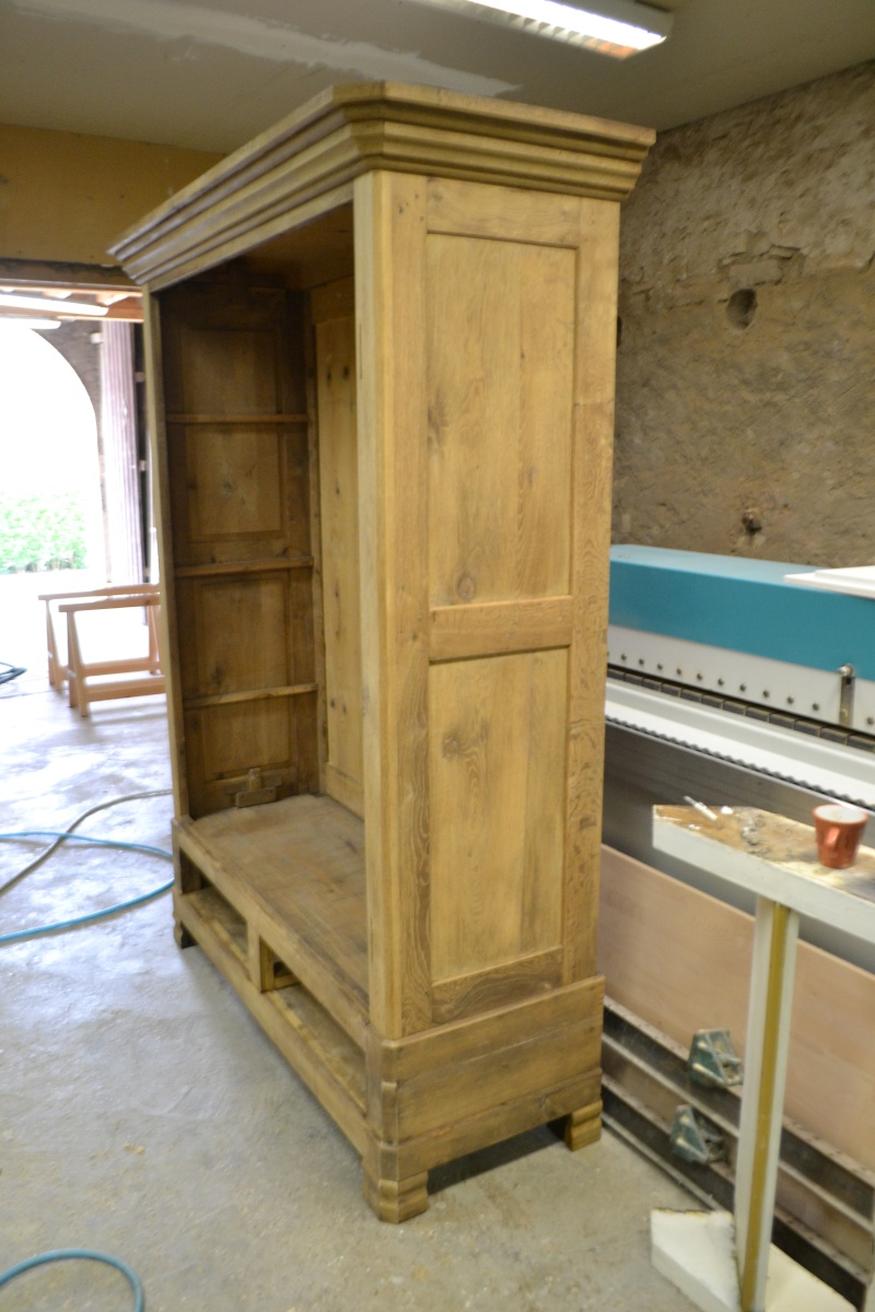

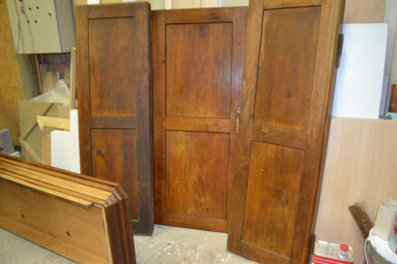

bonjour à tous.
quelqu'un m'a amené une vieillerie qu'il faut retaper,
éclaircir la teinte trop foncé au gout du client remplacer les pièces manquantes
recoller les pièces tombées.
![la restauration Dsc_0107](https://i.servimg.com/u/f55/18/32/05/48/dsc_0107.jpg)
il manque un petit morceau de bois.
![la restauration Dsc_0108](https://i.servimg.com/u/f55/18/32/05/48/dsc_0108.jpg)
là aussi.
![la restauration Dsc_0109](https://i.servimg.com/u/f55/18/32/05/48/dsc_0109.jpg)
après décapage et remplacement des pièces manquante ,
le remontage.
![la restauration Dsc_0110](https://i.servimg.com/u/f55/18/32/05/48/dsc_0110.jpg)
![la restauration Dsc_0111](https://i.servimg.com/u/f55/18/32/05/48/dsc_0111.jpg)
![la restauration Dsc_0112](https://i.servimg.com/u/f55/18/32/05/48/dsc_0112.jpg)
alors pour le décapage je l'ai réalisé a la térébenthine et à la laine d'acier pour enlever la cire,
et pour dégraisser de la soude caustique dans de l'eau très chaude, ce qui à pour but de dégraisser mais aussi de faire ressortir
le tanin du bois , je passe ensuite de acide oxalique pour supprimer ce tanin et ainsi éclaircir le bois./

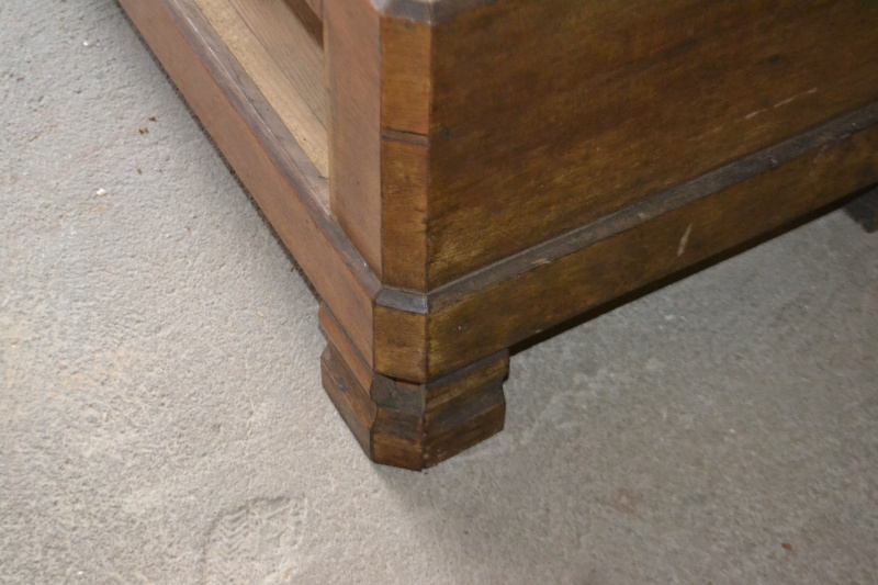

Peut tu nous détailler le système de clef d'assemblage que l'on peut voir sur les photos 2 / 4 / 5

l'assemblage par clés, la partie basse est assemblé par une clé traversante logé dans un bois fixer au caisson bas par des pointes
mortaise dans cette pièce de bois qui reçoit une clé, la partie haute est assemblé avec une pièce mobile dans le qu'elle on à évider
une queue d'aronde cette pièce coulisse sur 2 tasseaux gainé en queue d'aronde une fixé sur le montant et l'autre sur le fronton.

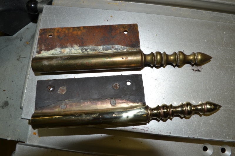

remise en état des ferrures.
![la restauration Dsc_0113](https://i.servimg.com/u/f55/18/32/05/48/dsc_0113.jpg)
![la restauration Dsc_0114](https://i.servimg.com/u/f55/18/32/05/48/dsc_0114.jpg)
donc un peu de nicoclair ( produit de finition des vernis tampons et nettoyant bronze laiton cuivre appliqué a l'aide d'un coton
hydrophile et passage au feutre rotatif .

cà y est, elle est fini
passage d'une couche de gomme laque
finition cirée.

Ouaf... C'est presque plus de boulot que d'en faire une nouvelle ça non ?
Très intéressant en tout cas et merci de partager.![Wink](https://2img.net/i/fa/i/smiles/icon_wink.gif)

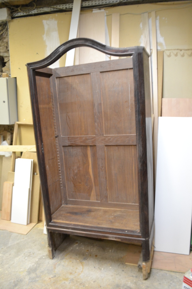

et voilà un nouvel arrivant' sachant que je n'aime pas restaurer les vielleries
![la restauration Dsc_0118](https://i.servimg.com/u/f55/18/32/05/48/dsc_0118.jpg)
![la restauration Dsc_0119](https://i.servimg.com/u/f55/18/32/05/48/dsc_0119.jpg)
le tiroir va falloir replaquer, c'est l'armoire d'un copain qui voulai en faire du boi de chauffage elle lui servais à ranger ces outils,
et je le vois faire et je lui dit mais t'es fou c'est une armoire en palissandre.
heureusement il m'en reste un peu d'il y à 25 ans en stock.

ok brice,
pour la seconde , il aurai été sacrilège de " l'ébouillée " ; la forme est plutôt sympa !!!
elle me paraît sombre d'aspect , mais tout dépend de l'environnement dans lequel elle sera à l'arrivé ( juste une ? d'harmonie ) ; et pas simple une rénov. de meuble plaqué
je prend mon ticket pour la suite
jean philippe
