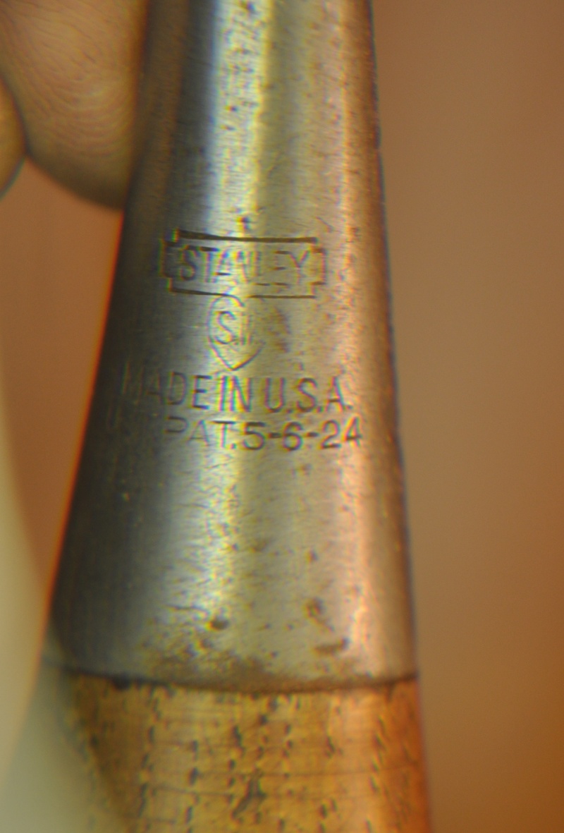

Vincent, un grand merci à toi pour ce cours magistral !
J'ai toujours acheté mes ciseaux un à un, selon les opportunités ou des besoins.
Certains, de piètre qualité ont vu leur fer fondre comme neige au soleil,
au fil des trop fréquents affutages qu'ils nécessitaient.
Toujours est-il que je n'ai pas deux manches pareil, ce qui à la fois me permet de les repérer facilement.
Si j'en avais autant que toi, je m'y perdrais sans doute. Heureusement, il y a de la marge !
Cependant, tous les manches ne sont pas confortables à ma main, loin de là.
Je déteste les manches hexagonaux, car il y a toujours un inconfort :
soit le poignet est confortable et il y a une arrête qui gène dans la main,
soit la main est confortable et c'est le poignet qui est mal placé.
J'avais un petit tour dans le temps. Dès que j'en trouve un autre, j'ai pour projet
de refaire tous les manches de mes ciseaux, tout du moins ceux qui le méritent.
Je voudrais avoir ton avis sur les formes les plus confortables, selon toi,
ou les avantages/inconvénients des formes traditionnelles.
En effet, j'apprécie particulièrement les formes ovoïdes, tant qu'elles sont assez larges.
Comme certains nouveaux Stanley, ou encore les Crown (au fer pas terrible) :
Ou encore les MGH, dont j'ai un exemplaire et qui me convient assez bien,
peut-être en revoyant une jante plus douce à la paume :
Par avance, merci

Il y a beaucoup de paramètres qui peuvent intervenir dans ton choix:
pour la lame on peut considerer :
la longueur
Une lame longue est un atout pour juger son orientation ou appuyer la lame sur une surface de réference
c'est un inconvénient en poids et en encombrement
la largeur
Les largeurs les plus utiles pour moi 12 et 20 mm . Avec ça on peut presque tout faire. Mais c'est agréable d'en avoir aussi deux ciseaux plus étroits et un plus large.
L’épaisseur
les ciseaux étroits doivent être plus épais, pour avoir une rigidité suffisante. Les ciseaux à frapper aussi pour être affuté à angle moins aigu (30° par exemple ) affin que le tranchant dure.
Le biseautage du dessus de la lame est à éviter pour un ciseau à frapper (firmer chisel) mais indispensable pour nettoyer les angles rentrants, notamment pour les queues d'arondes
La qualité de l'acier.
En général les ciseaux de marques connues ont des aciers corrects, mais méfiance avec les ciseaux de GSB de marque inconnue, l'acier à ferrer les ânes est parfois au rendez vous. Mes préférés pour des ciseaux neufs sont les ciseaux tchèques Narex, bien usinés avec de beaux manches en bois , j'en ai acheté quelques uns achetés il ya quelques temps pour mon Association et ils donnent satisfaction , pour des ciseaux neufs, le rapport qualité parait imbattable. La Boheme, actuelle République Tchèque a une tradition métallurgique qui ne cédait rien à la Suède, à Solingen ou à Sheffield et leurs outilleurs savent toujours leur boulot (commercialisés en France par Auriou)
. Sinon je trouve les Stanley ou Marples actuels bien usiné et leur acier de qualité, mais j'ai du mal à me faire aux poignées plastique hideuses , quasi-impossibles à remplacer correctement. mais il y a de la concurrence et beaucoup de produits convenables a prix décent Je prends note de la marque allemande MDH que tu montres.
Est-il utile rechercher les super-aciers comme le A2 cryogénique des Lie-Nielsen ou le super alliage PM-V11 des nouveaux putils de coupe de Veritas. Je crois qu'il faut surtout avoir une technique d'affûtage simple et bien maîtrisée. La dureté plus grande de l'acier permet certes des affûtages moins fréquents mais ces affûtages mettent plus de temps . Cela dit, on peut préférer une Mercedes à une Twingo , ou à une Traction. Persionnellement mon goût me porte vers les outils anciens haut de gamme, souvent moins chers que le haut de gmme actuel, mais parfois aussi plutôt couteux, des trucs de connaisseurs et de passionnés , comme les Bugatti ou les Hispanos...
L'usinage
La moindre des chose pour un ciseau neuf est que la géométrie soit parfaite, c'est à dire que la planche soit plane. Des bords et des faces non parallèles sont gênants pour maintenir l'outil dans un gabarit d'affutage. Des faces brutes de meulage, mais précises me conviennent mieux que des faces et angles "flashy" bien passésau feutre et à la pâte à polir mais plus ou moins arrondis ou émoussés (spécialité de Kirschen -Two Cherries, que je n'aime pas trop pour cette raison).
En général sur les ciseaux modernes l'usinage et la qualité de l'acier réserve moins de mauvaises surprises que sur les ciseaux anciens, leur qualité peut être très bonne pour un prix très abordable. Par consequent c'est plutôt pour les ciseaux anciens que je suis exigeant et attentif lors de l'achat.
En matière de ciseaux anciens, je ne regarde pas les manches mais la lame qui peut presenter des defaus irrécupérables:
1-Une planche bombée. La planche est la face du ciseau opposée au biseau.Elle doit être plane ou à la rigeur très legerement concave, mais surtout pas bombée, ce qu'on voit sur beaucoup de vieux ciseaux à la suite de mauvais affutages. Ca rend impossible un bon travail: la coupe dévie en permanence, on ne peut pas se fier au fait que le ciseau soit tenu bien d'equerre, ou guidé par un gabarit ou une surface deja usinée, on ne peut pas rectifier avec precision une paroi de mortaise, ni ajuster des queues. Et il n'y a pas façon pratique de corriger ce defaut, je crois avoir à peu près tout essayé, le meulage à la la ponceuse à bande et difficile sans detremper le metal et elle ne corrige que des deformations mineures ) le martelage à froid est sans effet sur un acier de qualité, qui est elastique, de même que la torsion dans un étau (soit il ne se passe rien, soit le ciseau se casse). La seule solution correcte me semble être de reforger l'outil à chaud et de refaire le toraitement thermique, ce qui peut être intéressant techniquement mais peu rationnel pour des outils dont on trouve favcilement des exemplaires d'occasion de bonne qualité à prix modique.
J'ai un diction (un peu ...concon): ciseau bombu, ciseau foutu!
2- des piqûres de rouille proches du tranchant. Je ne parle pas de rouille superficielle, qui s'enleve à la paille de fer ou au papier abrasif fin, et qui est sans gravité, mais des piqûres profondes que les Anglais appellent "rust pits" c'est à dire puits de rouille. A l'oeil nu ce sont des tout petits points noirs mais à la loupe ce sont des cryptes profondes. Si ces poiunts de rouille profonde sont un peu nombreux sur le bout du ciseau, il y a toujours un qui va se retrouver en plein sur le tranchant qui devient en pratique inaffûtable car ebrêché en permanence.
David Charlesworth, ébéniste anglais chez qui j'ai fait un stage, avait examiné à la loupe binoculaire les vieux ciseaux desassortis Peugeot, Goldenberg, Stanley que j'avais à l'epoque. Il a compris que j'y tenais et plein de tact il n'a trop rien dit sur le moment. Mais peu après il nous a emmenés ses stagiaires admirer tout près de son atelier le coucher du soleil sur la côte échiquetée de la Cornouailles Et très pince sans rire il a dit dans sa barbe: the shores looks like Vincent's chisels...le rivage ressemble aux ciseaux de Vincent. Inutile de dire que sur la route du retour en France, j'ai fait une petite etape dans la charmante bourgade d'Axminster, comté du Devon, siège historique d'un distributeur d'outillage assez connue mais dont je ne révèle pas le nom pour ne pas faire de publicité.
En revanche je ne rejette pas forcement les ciseaux raccourcis par l’usure: d'abord ils sont quasi gratuits (ils sont abondants et invendables!), ils sont légers, ideaux pour la boite a outils. Et on n'hesite pas à les utiliser comme racloir ou tournevis à ouvrir les pots de peinture ...(ils sont faciles à réaffûter)
La forme du manche est affaire de choix personnel. De nos jours on se sert rarement d'un ciseau pour faire de grosses mortaises, en tapant dessus comme un sourd. Donc on tend a abandonner les manches très gros et renforcés d'une deuxieme virole qu'on trouvait autrefois . On se sert surtout d'un ciseau pour rectifier une coupe, faire un chanfrein, arrêter un moulure, etc bref en poussant l'outil a la main ou en donnant quelques coups de maillet légers. On préfère donc des manches plus petits .
Manche rond ou manche à facettes?
On rabâche en France que les manches ne doivent pas être ronds "parce que sinon les outils roulent et tombent de l'établi". Le risque n'est pas general, seul les ciseaux à lame plus étroite que le manche sont à risque. Et ce n'et pas une raison d'adopter le manche "à la française", typiquement un bout de bois à peine équari, informe, éclaté, et crasseux. Il y a des solutions intermediaires... un petit méplat bien placé par exemple...
J'avoue comme toi, avoir un faible pour les nouveaux ciseaux à manche court ovoïde large , avec une bonne surface pour pousser à la main, fait dans de jolis bois. Attention cependant, j'ai essayé des ciseaux comme ça ( de chez Rutland) le manche était joli mais l'acier ne valait pas tripette. Je ne suis pas vraiment enthousiasmé par les manches des MDH, fait dans un frêne pas vilain, mais dont la forme me plait moyennement avec leur l'appendice caudal rondouillard doté d'une seconde virole d'utilité douteuse. Pour ma part je les remettrais sur le tour pour raccourcir cet appendice.
Je me garde pour moi, (pour mettre dans la boîte à outils que je me prépare) les quatre petits ciseaux Stanley qu'on voit ci dessus sur le photos des manches à douilles. Ces petits ciseaux sont pratiques, confortables en main et jolis avec leur manche à douille ovoïde court, terminé par une rondelle de frappe en acier reposant sur un cuir amortisseur. Il sont parfaitement polis : du haut de gamme d'avant guerre, période 1925-1930 environ car il portent le logo de la nouvelle firme Stanley Works ( SW dans un cœur) caractérisant la période '"Sweatheart" de la marque consécutive à la fusion entre deux firmes d'outillages non apparentées portant toutes deux le nom de Stanley : la Stanley Rules and Levels qui faisait des rabots, et la Stanley Tools, dirigée par un certain Hart,( même prononciation que heart, le cœur, d’où le jeu de mot facétieux du logo) .

salut vincentvincent91 a écrit:
Les manches , quand il s'agit de ciseau à frapper sot toujours solides, parfois munis virole en acier en haut du manche, parfois de rondelles de cuir empilées en haut du manche .
Pour cela on tourne un petit tenon en haut du manche , d'environ 10 x 10 mm, on enfile dessus plusieurs morceaux de cuir percés au diamètre , passés au papier de verre et collés entre eux à la vinylique, on serre les rondelles avec un montage ad hoc pendant le séchage. Ensuite on coupe le tenon a 3 mm des rondelles de cuir et on le "champignonne" en le martelant avec un tout petit marteau comme on fait pour un rivet métallique. Après quoi on remonte le manche sur le tour en ajustant le centrage et on arase le cuir juste au diamètre du manche.
Je rentre de chez les parents ou j'ai vu une serpe très utilisée et son manche en rondelles de cuir qui en a perdu la moitié.
Ca mériterait une réparation d'autant plus que j'ai un beau bout de cuir bien épais. (pas de photo, j'ai pas ramené la serpe)
Peut être sais tu aussi faire ça quand les rondelles s'empilent sur le "tenon" métallique ; c'est aussi pour terminer que je vois pas comment je vais faire ; champignonner avec un bidule qui va s'incruster dans le tenon ?
