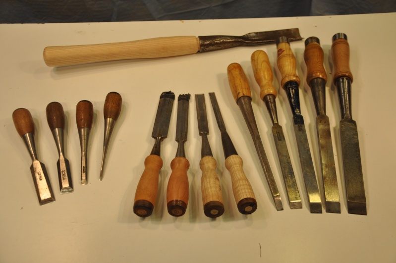

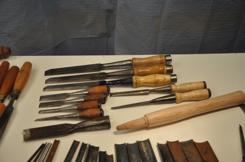

Ça fait plusieurs mois que je voulais vous montrer ça, , puis j'y avais renoncé, car j'ai découvert sur un site anglophone les reportages d' un certain James Thomson qui traite de ce sujet et détaille précisément mes modeles de manches preferés.Tournage d'un manche de ciseau à bois munie d'une soie  ( turning a handle for a tang type chisel) Jthompson-index[/img] Je vous engage à vous reporter à ses reportages . Cette série d'article est remarquablement détaillées et decrit non seulement la façon de faire des manches de ciseaux mais une flopée d'autre techniques utiles.
Cela dit sans vouloir rivaliser avec ce pro , comme je suis en train de restaurer une  série de gouges et de ciseaux très  variés  je vais en profiter pour  vous dévoiler des variantes et trucs personnels. Comme souvent  il n'y a pas UNE technique mais plusieurs,  avec de  multiples variantes  selon les   applications, outillages et habitudes de chacun. , Je vais donc présenter ma version de trois des manches que décrit   James Thomson, qui sont en fait trois types de base de manches de ciseaux et gouges.
Ces trois types sont les suivants:

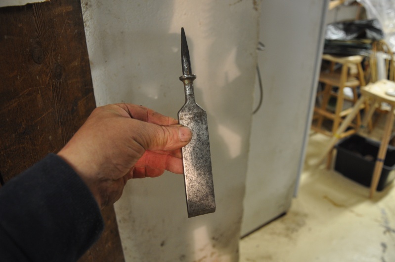

1- les manches à "soie" ( " tang"  en anglais).
La soie est  prolongement du ciseau  qui entre dans le manche). c'est le système d'emmanchement le plus courant.
2-les manches  à "douille" ("socket").
La douille est un cylindre creux, ou plutôt un tronc de cône  qui prolonge l'outil et dans lequel le manche s'emboîte: ce système,  utilisé pour les outils de jardin comme les  bêches et les râteaux, est plus  rarement rencontré sur les outils de coupe  car il est  est plus couteux à forger,  mais il est  solide et qualitatif. Il se trouve  sur certains types de ciseaux  anglais destinés à un usage lourd (  "slick"= grand ciseau de charpentier de marine, "firmer chisel", ciseau à frapper épais et sans chanfreins) et sur les séries  anglaises haut de gamme  (système repris sur certains  outils US comme la serie  Stanley Everlast d'avant guerre et les  Lie-Nielsen actuels).
3-le manches modèle  londonien  (London Pattern handles) . C'est  un  cas particulier du manche à soie qui mérite un statut propre (un statut à soie, bien sûr!). Il est fait en buis avec une partie arrière  octogonale, c'était   le modèle de manche le plus cher des anciens catalogues,  la Rolls des manches!  On le trouve souvent sur le gouges des fabricants londoniens d'avant guerre,  Addis and Sons et  Herring Brothers, réputées  les meilleures gouges du monde pour les meilleurs sculpteurs du monde, les émules du grand Grinling Gibbons. Enfin c'est les Anglais qui le disent, et on peut les croire, ils ne sont pas du tout chauvins Very Happy . En tout cas le modele londonien est mon preféré, pourtant je ne suis pas snob. Le snobisme chez moi c'est comme le chauvinisme chez les Anglais, c'est vachement rare! jesors

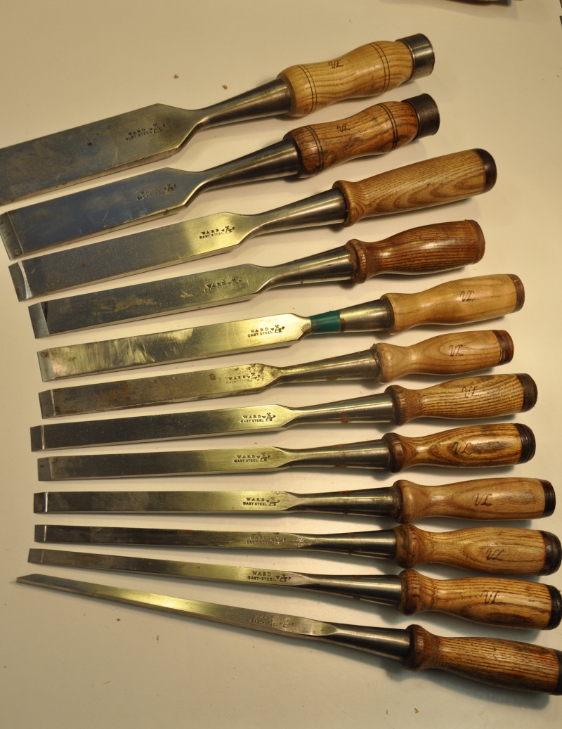

J'ai fait un premier manche pour un ciseau un peu plus petit mais de même type:  un manche à soie, type "tournevis" , en frêne avec une virole en cuivre. Pour ce deuxième ciseau qui est plus gros (30 mm de large)  j'ai  copié ce premier manche en augmentant   ses dimensions soit environ  12 mm de plus en longueur,  4 mm de plus en diamètre max.   Le manche fini fait 16 cm de long et 34 mm de diamètre,  dimensions déterminées avec toute la rigueur de mon pifomètre; mais qui seront reproduites à l'identique si j'ai un autre ciseau de cette taille a emmancher.
Voici ce ciseau, de marque William Marples and sons , Sheffield England et le logo de la marque: un brin de "shamrock"  (un synonyme  irlandais de  clover,  le trèfle).  Quelque chose me dit que la famille Marples était d'origine irlandaise...

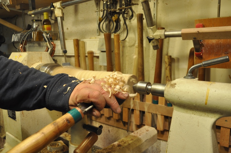

je vais me servir de mon tour Woodfast M600 un excellent tour australien lourd et  stable qui tourne sans une vibration. c'est  un modèle d'exposition acheté il y a une dizaine d'années chez Bordet,  pas donné malgré le discount,  mais que je ne l'ai  jamais regretté. Il est simplissime d'emploi mais dispose de deux perfectionnements bienvenus:  un variateur électronique et un "tilt" qui arrête le tour en cas de vibrations anormales Tournage d'un manche de ciseau à bois munie d'une soie  ( turning a handle for a tang type chisel) 05010
Le bois est un carrelet de frêne  à pousse rapide (cernes de 5 mm environ, ce qui est l’idéal. Il a  séché deux ans à l'air ce qui devrait être suffisant.
Tournage d'un manche de ciseau à bois munie d'une soie  ( turning a handle for a tang type chisel) 05111

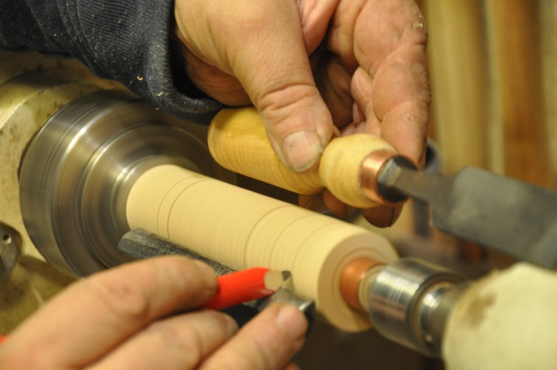

Le carrelet est monté sur le mandrin et maintenu avec la contre pointe. La prise de mandrin porte sur le  bois a peine dégrossi à la scie ruban,et elle  n'est pas très bonne mais je vais tourner une meilleure prise , un tenon en queue d’aronde, qui sera nécessaire tout a l'heure pour maintenir correctement l'ébauche pour le perçage axial.
Je commence par dégrossir le bois pour le "mettre au rond" à la gouge à dégrossir
Tournage d'un manche de ciseau à bois munie d'une soie  ( turning a handle for a tang type chisel) 05610

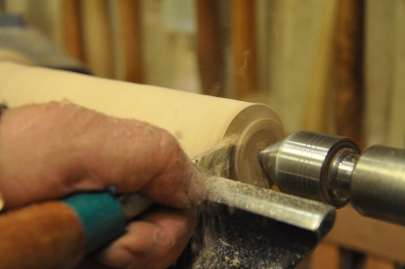

Puis je dresse l’extrémité avec un bédane "grain d'orge".
Tournage d'un manche de ciseau à bois munie d'une soie  ( turning a handle for a tang type chisel) 06010
Je réalise immédiatement le tenon en queue d'aronde
Tournage d'un manche de ciseau à bois munie d'une soie  ( turning a handle for a tang type chisel) 06210
Après quoi je retourne la pièce sur le tour pour monter le tenon dans le mandrin: j'ai maintenant une prise fiable et bien centrée.
je finis de mettre la pièce au rond .

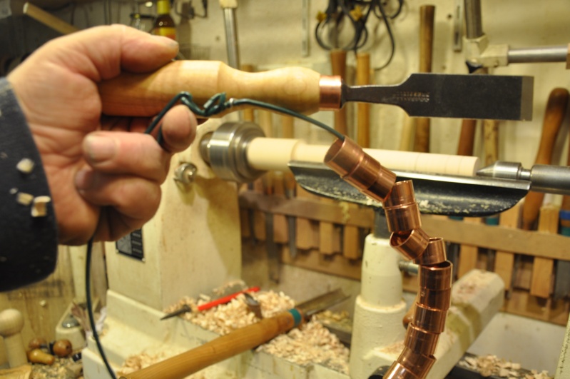

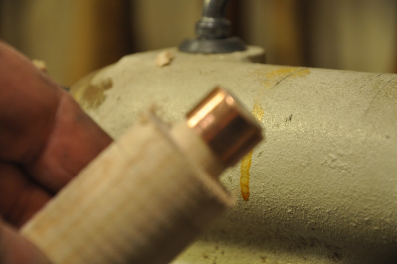

Il faut maintenant fixer la virole . J’utiliserai une virole de même diamètre que pour le manche précédent  ( 19 mm et quelques de diam. extérieur).
Tournage d'un manche de ciseau à bois munie d'une soie  ( turning a handle for a tang type chisel) 06812
Il n'existe pas de tube de cuivre de 20 mm en GSB et la taille suivante 22 mm est  un peu grosse je vais donc utiliser la même taille 19 mm.
(A noter que pour les viroles de 19 mm j'utilise  des manchons de jonction pour tube de 18,  faute de mieux: normalement je fais mes viroles en coupant des segments de tube de cuivre de plomberie de différents diamètres avec un coupe tube à roulette. Il   existe des   tubes de cuivre  de diam. ext.  14, 16,  18,  22 et 24  mm etc, mais curieusement pas de  20 mm  d'où mon recours pour ce diamètre fréquent de virole  a des manchons de 19 , qui servent à réunir des tubes de 18.
Les viroles en cuivre ainsi faites sont assez jolies, bien que plus rouge que le laiton classique , elles sont en tout cas plus épaisses , plus solides, et délicieusement bon marché. Je les garde enfilées sur des anneaux de fil de fer pendus au plafond.)

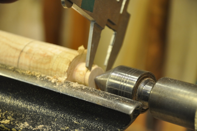

Je vais maintenant calibrer au bédane le tenon où s’insérera la virole. Je mesure le diamètre intérieur de la virole au pied à coulisse et j'utilise le pied à coulisse comme jauge.
Tournage d'un manche de ciseau à bois munie d'une soie  ( turning a handle for a tang type chisel) 06910
J'arrête  à chaque fois le tour pour tester le diamètre afin que les vibrations ne dérèglent pas le pied à coulisse.
Tournage d'un manche de ciseau à bois munie d'une soie  ( turning a handle for a tang type chisel) 10010
Tournage d'un manche de ciseau à bois munie d'une soie  ( turning a handle for a tang type chisel) 07110
 Quand le pied passe juste, je termine le tenon avec une très légère pente pour que la virole entre en force.

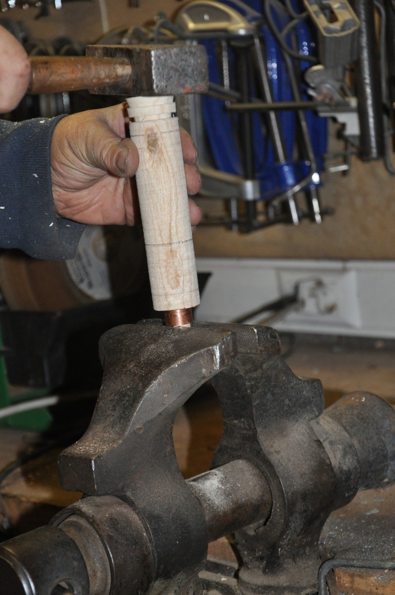

Je retire le manche du mandrin: la virole entre à moitié ce qui est parfait on f=va user d'un peu de persuasion pour l’enchâsser complétement.
Tournage d'un manche de ciseau à bois munie d'une soie  ( turning a handle for a tang type chisel) 07510
La persuasion consiste à chauffer la virole en l'exposant quelque secondes à un petit chalumeau au butane (désolé je n'ai pas de photo présentable,  celle que j'ai faite est floue) ,  puis a frapper sur le manche posé  sur un étau réglé  au  diamètre exact du tenon, ou par conséquent la virole ne peut passer.
Tournage d'un manche de ciseau à bois munie d'une soie  ( turning a handle for a tang type chisel) 07910
La virole est ainsi bien sertie sur le manche.
(Naturellement il arrive qu'elle prenne du jeu par la suite,  si le bois sèche et rétrécit: dans de cas je  colle la virole  avec de la colle fusible ou bien je la frappe  avec un poinçon : celui-ci  crée une empreinte sur la face intérieure de la virole,  qui s'incruste dans le bois.)

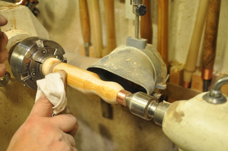

Une fois la virole fixée,  le manche est remonté sur le tour et le tenon est arasé au ras de la virole .

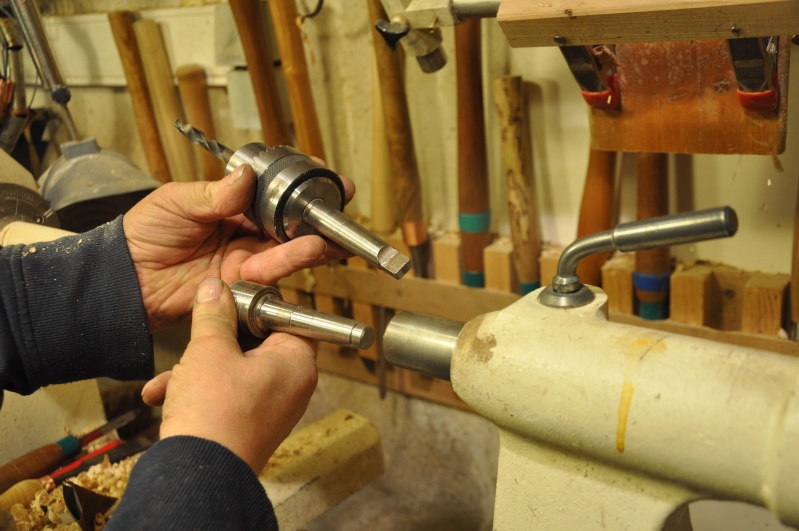

Je perce  maintenant le trou où va se placer la soie. j'aurai pu le faire plus tôt mais je préfère que la virole soit en place. Il faut en tout cas le faire sur une ébauche encore massive, plus il y a de bois, moins il y a de risques de vibrations et de décentrage du trou.
Ce perçage se fait avec un mandrin monté sur un cône Morse (CM2 en l’occurrence) qui se pose sur la poupée mobile à la place de la contre pointe tournante. Voila ce mandrin (photo prise en fait un peu plus tard dans la réalisation):
Tournage d'un manche de ciseau à bois munie d'une soie  ( turning a handle for a tang type chisel) 08810
L'idée est de faire un perçage étagé avec des  mèches de diamètres différents pour que la soie entre dans le manche sans forcer sauf les deux derniers cm.
La difficulté est de faire ce trou bien centré . Avec l’expérience  (en clair: après avoir fait une tétra-chiée   de trous  excentrés plus foireux les uns que les autres )  j'ai appris quelques trucs:
- bien araser la surface du bois à percer; tout moignon restant est  une cause de décentrage.
-facultativement pointer le trou avec une pointe d' outil adapté (plane de tourneur ou grain d'orge )
-commencer le perçage avec une mèche de diamètre intermédiaire, pas trop fine pour qu'elle soit rigide, par trop grosse pour que l'effort à l'amorce du trou ne décentre pas la pièce
-J'ai appris sur ce forum (qu'il est  instructif!) que les  tourneurs sur métaux ont un accessoire appelé mèche à centrer qui permet d'amorcer des trous parfaitement centrés , accessoire  peu connu des  boiseux comme moi: à essayer dès que possible!
Je choisis mes mèches avec soin, en fonction des dimensions de la soie. La mèche intermédiaire, la première à intervenir,  a en principe un  diamètre à peu près égal au coté de la section carrée de la soie, sauf qu'ici cette section est ronde( exprès pour m'embêter bien sûr)

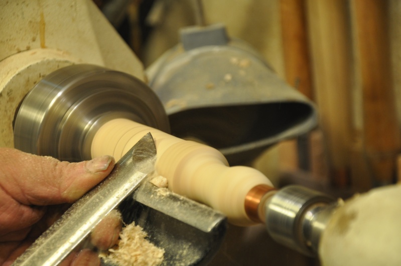

Je commence le modelage par le coté droit ce qui est la règle. C'est un tournage élémentaire qui peut se faire avec deux outils: le bédane/grain-d'orge, l'outil a tout faire est utilisé ici pour arrondir sans risque  le nez du manche jusqu'au ras de la virole. Noter que la virole peut- être un peu  retouchée au passage  avec le même outil, pour lui faire un chanfrein ou effacer des marques par exemple car  le cuivre étant bien plus tendre que le HSS de l'outil: (
edit:  Attention, vous me voyez là faire un geste dangereux et à eviter: c'est  Jean-Paul (diomedea) qui me le signale:mon bras  gauche frole la piece et le mandrin en rotation.
Le fait que le tour à bois soit moins dangereux que le tour a metal (le couple n'est pas le même) n'excuse rien. C'est effectiement une faute et un maucvais exemple. Toutes mes excuses.   La bonne technique est ici de faire une marque au crayon  avec le tour arrêté , puis de compléter le trait sur le tour en rotation . Merci Jean-Paul de m'avoir avoir signalé cette c...rie.
Tournage d'un manche de ciseau à bois munie d'une soie  ( turning a handle for a tang type chisel) 10910
Pour faire la gorge intermédiaire,  la gouge à dégrossir est parfaite (on  prendrait une gouge plus étroite, une gouge à profiler pour une gorge plus étroite):
Tournage d'un manche de ciseau à bois munie d'une soie  ( turning a handle for a tang type chisel) 09210
Je passe ensuite un coup de plane (bon d'accord c'est un troisième outil) . La plane est un outils très intéressant dont on se sert de plus en plus avec l’expérience et qui peut presque tout faire en laissant  une excellente finition. Elle est idéale pour  planer les parties cylindriques , mais aussi  avec un peu de métier pour des tas d'autres gestes ,  dégrossissage, rainurage, tronçonnages,  profilages. Prudence  quand même,  comme en rallye il y a  risque de plantage  dans les courbes!

Une chose est sur et je la retiens, faire tes viroles avec des tubes en cuivre, une excellente idée.

Message  vincent91 Mar 15 Oct 2013 - 13:53
(Oui désolé Alain, je manque un peu beaucoup de tact,  je n'aurais pas du te rappeler ce mauvais  souvenir . Mais ne t’inquiète pas,  tu auras raison en définitive ...Les fonctionnaires des impôts sont parfois des pourris (le système fait que la malhonnêteté personnelle peut très bien être  de leur côté et contrairement à celle des contribuables elle est  impunie) ,  mais les juges c'est très  rare.
Bricoleux , FredM, Alain, merci de vos conseils,  je vais en tous cas tâcher de me souvenir de  copier ce que je tapes par Ctrl et C qui est une commande que j'utilise déjà pour manipuler les photos)
Il ne reste qu'a façonner l'extrémité  de frappe: une petite marche et un bouton  en relief . J' ébauche ça au grain-d'orge qui définit les dimensions avec précision,  sans risque de " bouffer la cote". Le bédane grain d'orge est très sécurisant pour les débutants, si on n'est pas encore trop à l'aise en tournage , il permet d'obtenir des courbes sans risque de plantage, en  utilisant des passes fines avec  les coins de l'outil. Mais pour une bonne finition et ne pas avoir trop de ponçage derrière,  c'est mieux de  terminer avec un outil qui coupe bien ici une gouge à profiler (d'accord ça fait 4 outils, mais je vous jure on peut le faire avec 2... )
Tournage d'un manche de ciseau à bois munie d'une soie  ( turning a handle for a tang type chisel) 11110
Tournage d'un manche de ciseau à bois munie d'une soie  ( turning a handle for a tang type chisel) 11310
Tournage d'un manche de ciseau à bois munie d'une soie  ( turning a handle for a tang type chisel) 11710
on passe ensuite à la finition.
Ponçage  classique sur le tour :  P80,  P150,  P320 et P400.  Je me méfie de ce dernier ,  il est fait de carbure de silicium qui peut laisser des traces grisâtres d'aspect sale  sur les bois clairs,  mais là ça n'a pas été le cas. Le grain P400 fait  bien reluire  les viroles de cuivre ( il n'y a pas de contrepèterie)
Tournage d'un manche de ciseau à bois munie d'une soie  ( turning a handle for a tang type chisel) 11911
Noter mon installation d'aspiration. J'y ai beaucoup cogité . La buse est faite maison: tuyau de PVC déformé à la main à chaud, après chauffage au decapeur thermique. Le tube qui la tient par le haut coulisse sur un autre tube horizontal fixé au dessus du tour. La buse se déplace  et se règle avec deux  doigts.  Quant à la commande marhe arêt de l'aspirateur elle se commande aussi avec deux doigts .  C'est  une "télécommande du pauvre ",  c'est à dire une affaire de tringle  Comment? le café du pauvre était autrefois aussi une aff... Oh!  Vous n'avez pas honte avec vos plaisanteries de garçon de bains?!   En tout cas mon  système marche  au petit poil depuis des années, je n'en   changerais  pour rien au monde .
Le frêne est un bois  d'une solidité parfaite pour les manches mais souvent sa couleur claire devient  grisâtre et  blafarde si on le laisse sans finition. Je le réchauffe  donc légèrement  en passant  une teinte jaune en solution aqueuse . Dommage que la photo prise au déclencheur soit complétement floue, sinon vous pourriez lire sur la bouteille:" Concentré liquide de Chicorée  Leroux"  ( en vente dans toutes les bonnes épiceries).
Tournage d'un manche de ciseau à bois munie d'une soie  ( turning a handle for a tang type chisel) 12510
Comme toutes les teintes à l'eau,  il faut la passer diluée pour éviter traînées et  taches. Je  sèche et je lisse ensuite le bois avec le même chiffon,  bien replié pour ne pas se brûler et pour éviter qu'il soit agrippé par la pièce en rotation. J'ai arrondi d' un coup de bédane tous les angles de bois qui débordent la longueur de la pièce pour la même raison.
Tournage d'un manche de ciseau à bois munie d'une soie  ( turning a handle for a tang type chisel) 12612
Tournage d'un manche de ciseau à bois munie d'une soie  ( turning a handle for a tang type chisel) 12910
Je finis par une couche de vernis cellulo que je polis avec le même chiffon ou même avec une poignée de copeaux. Je m'en tiens là: je n'aime pa trop les manches dont le vernis est épis et brillant, peu agreables en main, voire générateurs d'ampoules. Je veux juste une protection contre les salissures.
Tournage d'un manche de ciseau à bois munie d'une soie  ( turning a handle for a tang type chisel) 13210
Je détache la pièce  en finissant de  tronçonner son attache au bédane.
edit: même remarque que plus haut: ne faites pas comme moi! pas de bras qui passe au dessus du tour en rotation  surtout avec une manche  qui traine: soit on coupe la pièce en rotation quitte à la ramasser par terre (dans les copeaux elle ne craint rien), soit on laisse un ou deux mm  de bois , et on casse ou on coupe le bois restant sur le tour arrêté.
Tournage d'un manche de ciseau à bois munie d'une soie  ( turning a handle for a tang type chisel) 13410.
Le picot qui subsiste est arasé à la plane
Tournage d'un manche de ciseau à bois munie d'une soie  ( turning a handle for a tang type chisel) 13510
puis poncé sur un abrasif posé sur un plan dur (c'est plus efficace que  l'inverse , tenir l'abrasif à la main).
Tournage d'un manche de ciseau à bois munie d'une soie  ( turning a handle for a tang type chisel) 13610
Il reste à emmancher le ciseau: on chauffe la soie avec un petit  chalumeau butagaz :
Tournage d'un manche de ciseau à bois munie d'une soie  ( turning a handle for a tang type chisel) 13710
La bonne température pour la soie , c'est just avant celle où  le métal commence  à rougeoyer. On  sait rapidement si la température est bonne. Pas assez chaude , la soie ne s'enfonce pas ( il ne faut taper sur le manche, sauf dans les derniers millimètres, sinon il risque d'éclater ).  Trop chaude,  elle s'enfonce comme dans du beurre avec  des flammes qui sortent du trou:  il faut immédiatement la retirer  et la laisser un peu refroidir sinon le trou devient trop grand, se met  de travers en quelques secondes.  L'idéal c'est que la soie s'enfonce une poussée continue et modérée jusqu'à ce que la garde soit à  5 ou 6   mm de la virole, l'enfoncement  est alors terminé en frappant sur le manche, le tranchant étant appuyé  sur une chute de bois.
Tournage d'un manche de ciseau à bois munie d'une soie  ( turning a handle for a tang type chisel) 14110
Après quoi je refroidis la soie ou du moins  la garde et la virole avec un peu d'eau en faisant attention que l'eau bouillante ne coule pas sur le bois verni , qui n'aime pas beaucoup ça . La photo  n'est pas très claire: en fait j'utilise un pulvérisateur pour arroser la virole:
Tournage d'un manche de ciseau à bois munie d'une soie  ( turning a handle for a tang type chisel) 14410
Ce type de fixation traditionnelle  est solide tout en étant réversible. Je pense que la carbonisation du bois doit produire un peu de goudron qui  contribue à l’adhérence.
Si le trou est par malheur, un peu trop grand et que le ciseau ne tient pas,  la colle fusible est pour moi la meilleure solution, son emploi est plus fiable que de retrecir le trou avec des copeaux et plus failement reversible que l'mploi  d'Araldite.  Comme colle proprement dite, la colle fusible ne vaut rien mais elle est géniale pour des tas d'usages: comme colle  provisoires , pour des cales par exemples, joint souple, produit de remplissage neutre et  isolant . Elle est  peu salissante et  réversible ( ici il suffirait   de chauffer  la base du ciseau au décapeur thermique)
Je vais encore vous poster une vue des deux ciseaux côte à côte  et de quelques autres que  j'ai un peu rafraichis  plus tous ceux ceux qui me restent à faire. Je mets ça dans  un envoi séparé  pour que vous soyez avertis que le reportage est fini (mes éditions successives doivent être difficiles a suivre...)

Je vous envoie une photo de ces  deux ciseaux dotés  de manches neufs identiques aux dimensions près. Je suis content de l'aspect du bois de frêne. la teinture par la chicorée a fait ressortir  un  joli motif ondé qui s'est trouvé là par hasard.

Je vous envoie aussi quelques photos des autres outils déjà restaurés ou en cours  vous y voyez les types de manches dont je vous ai parlé au début
Voici une petite partie des ciseaux en cours de restauration: ceux là sont de different fabricants de Sheffield comme William  Marples , Ian ou Robert Sorby, qui faisaient et font toujours des ciseaux correcte qu'on trouve facilement d'occasion . J'en ai restauré une cinquantaine et il m'en reste autant à faire.

On trouve aussi ce montage à douille soit sur de très gros ciseaux ou gouges , soit sur des series haute-de-gamme d'avant guerre, comme ceux les Ward ou les Syanley- Everlast qu'on voit sur les photos ci dessous, ou comme les actuels Lie-Nielsen mentionnés plus haut. .
Tournage d'un manche de ciseau à bois munie d'une soie  ( turning a handle for a tang type chisel) 01110
Je témoigne que ces ciseaux s'affutent bien et conserve leur fil longtemps:   l'un de ces ciseaux est une fois tombé de mon établi et m'a effleuré le genou.  J'aurais pu  abîmer mon pantalon, mais j'ai eu du pot , c'était l'été, j'étais en short:  7 points de suture!
Les manches , quand il s'agit de ciseau à frapper sot toujours solides, parfois munis  virole en acier en haut du manche, parfois  de rondelles de cuir empilées en haut du manche .
Tournage d'un manche de ciseau à bois munie d'une soie  ( turning a handle for a tang type chisel) 00610
