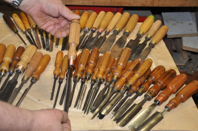

Le manche  modèle Londonien  (London Pattern Tool Handle) est un  manche octogonal en buis dont étaient munis certains outils anglais  à la fin 19° et au début du 20° siècle. On les trouvait sur les gouges londonniennes   de Addis and Son ou de Herring Brothers, et sur les grands ciseaux à parer (paring chisels) de divers fabricants. J'en ai trouvé aussi dans des  catalogues  d'outilleurs anglais de qualité comme Ward and Payne ( 1911) ou  Edward  Preston  (1909) . la denomination varie parfois un peu , on les appelle parfois  "best handles" (manches de qualité) , ou  "octogonal boxwood handle" (manche octogonal en buis). Le prix  etait plus du double de celui  dun manche courant, c'est-a-dire de setion ronde et en bois ordinaire. Je n'en ai  pas trouvé en revanche  dans les  catalogues américains de la même période ( Hammacher ou Stanley). Il semble donc s'agir d'un modèle haut de gamme etspécifiquement  anglais.
 Il m'arrive souvent de refaire les manches d'outils  achetés d'occasion en Angleterre: j'achete en effet souvent des ciseaux en étant surtout attentif a la qualité de la lame ( nom du fabricant, aspect de l'acier, usure,  rouille, deformations) . Je moins regardant sur l'état des manches, dont les defauts sont frequents mais plus faciles à corriger pour moi que les défauts de l'acier.

Lorsqu'il faut refaire tout un  manche absent ou abîmé, ou simplemnt dont on veut harmoniser l'aspect avec une  serie d'outils) le modele londonien est un de mes  favoris  pour quatre  raisons (décidement tout va ici par quatre:
 1-le buis est un bois joli et resistant et j'en ai encore un petit stock .
2- la forme octogonale est   fonctionnelle  (manche  confortable en main et  ne roulant pas sur l'établi)
3-Il  apporte une plus-value aux outils (ce type de manche est noté dans la description des l'outil dans les catalogues de ventes aux enchères )
4- J'arrive à le faire.
Un mot d'abord des modèles:

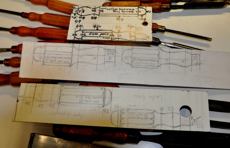

J'ai établi des gabarits à partir des modèles que j'avais , principalement un   lot de gouges  Addis, achetées  aux enchères chez Tony Murland il y a quelques années (elles sont à droite sur la photo ci-dessous) , et quelques outils  dépareillés  comme  les deux grands outils qu'on voit  à gauche sur la photo,  une  gouge Marples  de modeleur (gouge servant à aléser un trou circulaire) et un ciseau à parer (paring chisel ) de marque   "Schartwachter" ( j'ai appris qu'il s'agissait d' une sous-marque  du   fabricant français  Muller)
Tournage d'un manche modele londonien en buis. Making  a London pattern boxwood  chisel handle. London10
Ce fil va repéter partiellement mon premier topo sur la  fabrication  des manches  de  ciseaux  munis d'une soie. je pense qu'ainsi  le sujet  sera ainsi plus  facile a suivre pour ceux qui ne l'ont pas lu ,  et d'autre part certaines  photos  du premier topo   étaient vraiment floues a mon gout .
J'ai d'abord créé des gabarits, en prenant pour modeles   les manches anciens dont je dispose.
même si leur apparence générale est proche ils different tous par la taille globale, les proportions de  la partie octogonale arriere et de la partie avant tournée, la saillie plus ou moins grande à l'arrière du "bouton e frappe", le profil en doucine de la partie avant etc... j'ai donc etabli un profil  moyen entre ces petites variations et je l'ai decliné e quatre tailles.
Les profils obtenus  sont reproduits sur  de l'Isorel blanc de 5 mm , dit "fond de placard". C'est un bon  mon materiau pour ce type de gabarit: mince, donc pas encombrant à ranger, les tracés au feutre permanent sont très lisibles tout en etant effaçables (à l'acétone), et ce n'et pas sont moindre charme il est en libre service  sur les trottoirs les jours de ramassage des gros objets (mais  ne dites pas à ma femme que je fais les poubelles, elle a encore quelques  illusions sur mon éducation...) .

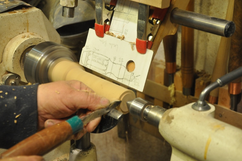

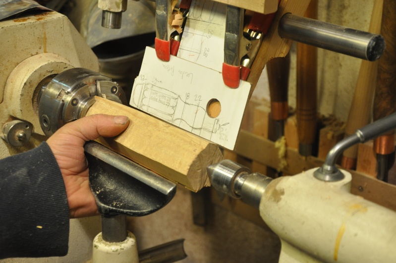

Je pars d'une pièce de buis permettant de tourner le cylindre-enveloppe du manche: sa section minimum ici 39 mm.
(NB: Il est evidemment possible de partir d'une ebauche carrée permet de partir d'une ebauche un eu lus petite mais  complique un peu la préparation des l'ébauche qui doit être rabotée en section carrée, ce qui pour de petites  pieces en bois dur n'est pas simple à la main et dangereux a la machine)
Ayant ici une ebauche de taille suffisante, je fait tout sur le tour , c'est  plus simple.
Je commence par cylindrer  l'ébauche entre pointes au diametre 41 mm (ce qui me laisse un peu de marge pour le ponçage et la finition.
A l'une des extrêmité j'usine un tenon en queue d'aronde, qui va permettre, en inversant le sens de la piece,   de la monter , démonter, remonter sur le mandrin du tour selon les besoin ainsi que de la faire "tourner en l'air" (c'est-à-dire sans contrepointe)  au moment du perçage.
Je monte donc  la pièce sur le  mandrin, en la stabilisant  par la  contrepointe pour le debut du tournage.

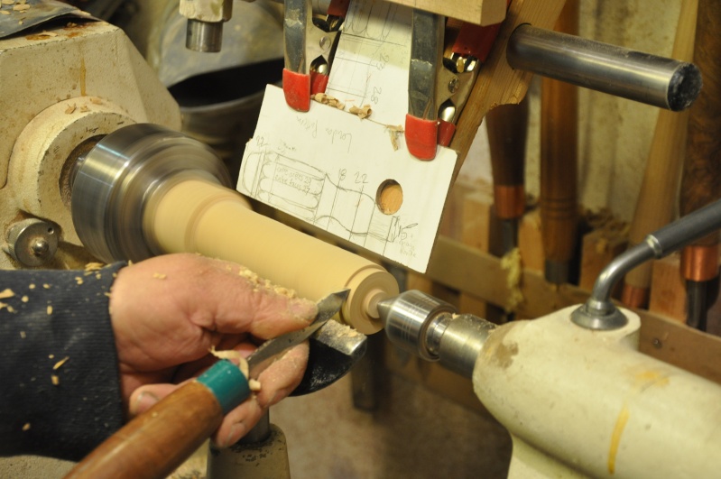

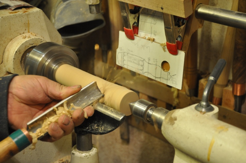

Je commence le dégrossissage de la partie droite avec la gouge à dégrossir, et je mets la piece à la cote (diametre 41 mm)

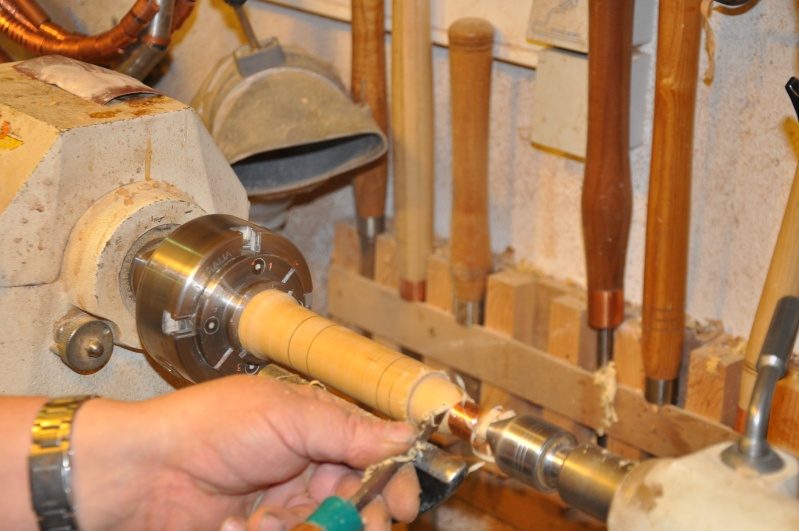

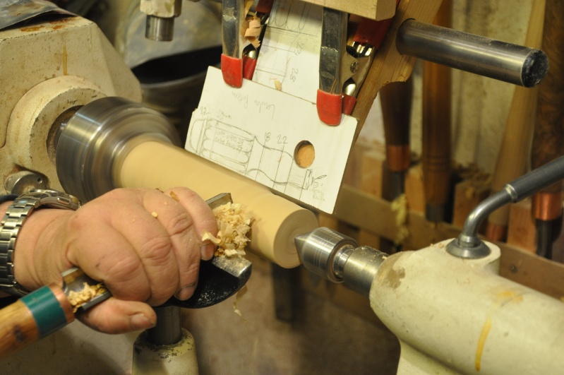

On complète le cylindrage de la pièce ,  du côté de l'ancienne prise de mandrin restée brut de sciage.
Tournage d'un manche modele londonien en buis. Making  a London pattern boxwood  chisel handle. London17
Un petit coup de plane pour calibrer à 39 mm et fignoler la finition:

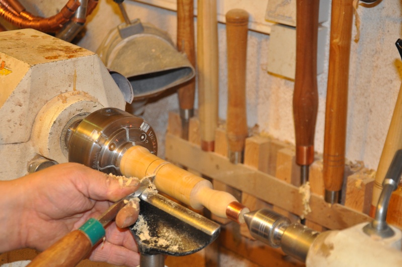

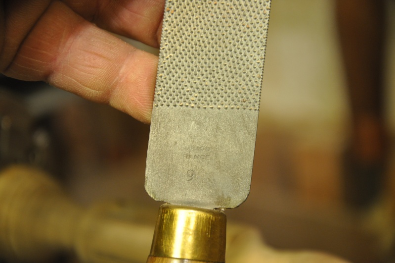

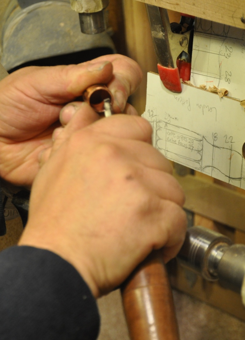

La virole qui sera mise en place est  un segment de tube de cuivre de plomberie de 16-18  (16 =diamètre intérieur en mm) coupé avec un coupe-tube de plombier à roulette ( c'est  le coupe-tube qui est  à roulette).
Précaution utile:  ébarber le morfil  créé sur le bord intérieur  de la virole par le  coupe-tube. Ca prend  quelques secondes avec une arête de bédane et ça facilite une pose bien ajustée  de la virole sur le manche:
Tournage d'un manche modele londonien en buis. Making  a London pattern boxwood  chisel handle. London20
Puis je relève au pied à coulisse le  diamètre intérieur de la virole. Le pied à coulisse va servir de jauge d'épaisseur  pour calibrer le tenon sur lequel  cette virole va être insérée en force. Il faut donc être précis, le buis est un bois très dur,  la virole ne rentrerait  pas si le tenon était un poil trop gros, ou ne tiendrait pas en place s'il était trop petit.

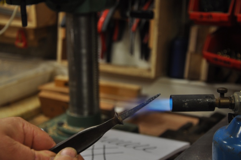

je démonte le manche du tour et je chauffe la virole, jusque quelques secondes au chalumeau butagaz , pour la dilater:
Tournage d'un manche modele londonien en buis. Making  a London pattern boxwood  chisel handle. London30

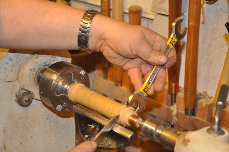

On va calibrer   le tore situé à l'avant en se servant d'un clé plate de 22 comme jauge:
 Tournage d'un manche modele londonien en buis. Making  a London pattern boxwood  chisel handle. London33

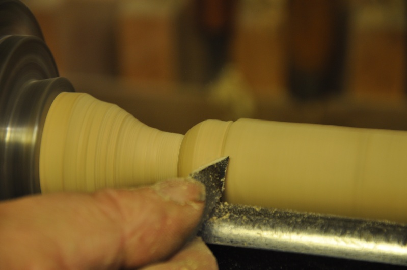

On usine l'avant du tore et le raccordement avec la virole:
Tournage d'un manche modele londonien en buis. Making  a London pattern boxwood  chisel handle. London39

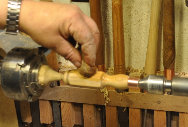

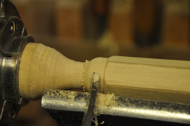

Ensuite on modèle le tore et la doucine avec une gouge à profiler:
Tournage d'un manche modele londonien en buis. Making  a London pattern boxwood  chisel handle. London40
Tournage d'un manche modele londonien en buis. Making  a London pattern boxwood  chisel handle. London41
Tournage d'un manche modele londonien en buis. Making  a London pattern boxwood  chisel handle. London42
Ca, c'est vraiment le pied, la conduite d'un gouge à profiler qui coupe bien sur un bois à grain serré qui sent bon comme le buis, c'est trente secondes de bonheur (remarquez, comme  on galère une heure ensuite pour poster les photos,  ça fait une moyenne)

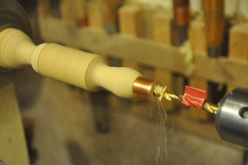

On va maintenant percer le manche; pour lequel on va utiliser un mandrin de perçage monté sur la poupée mobile et des mèches de diamètres  différents choisis par comparaison avec les faces de la soie; On commence par une mèche de taille intermédiaire assez rigide pour ne pas devier , assez fine pour ne par exercer trop d'efforts de décentrage , la profondeur à atteindre est repérée par un bout de ruban adhésif .
Tournage d'un manche modele londonien en buis. Making  a London pattern boxwood  chisel handle. London47
Tournage d'un manche modele londonien en buis. Making  a London pattern boxwood  chisel handle. London48
on perce ensuite plus profond avec une mèche  plus fine
Tournage d'un manche modele londonien en buis. Making  a London pattern boxwood  chisel handle. London50
Puis moins profond avec une mèche plus grosse:
Tournage d'un manche modele londonien en buis. Making  a London pattern boxwood  chisel handle. London51
Avec la grosse mèche bien sûr,  il ne faut pas aller trop loin, donc là aussi un bout d’adhésif repère la profondeur à atteindre.
Tournage d'un manche modele londonien en buis. Making  a London pattern boxwood  chisel handle. London52
Le perçage est terminé quand la soie s'enfonce avec la garde à  2 cm environ de la virole.

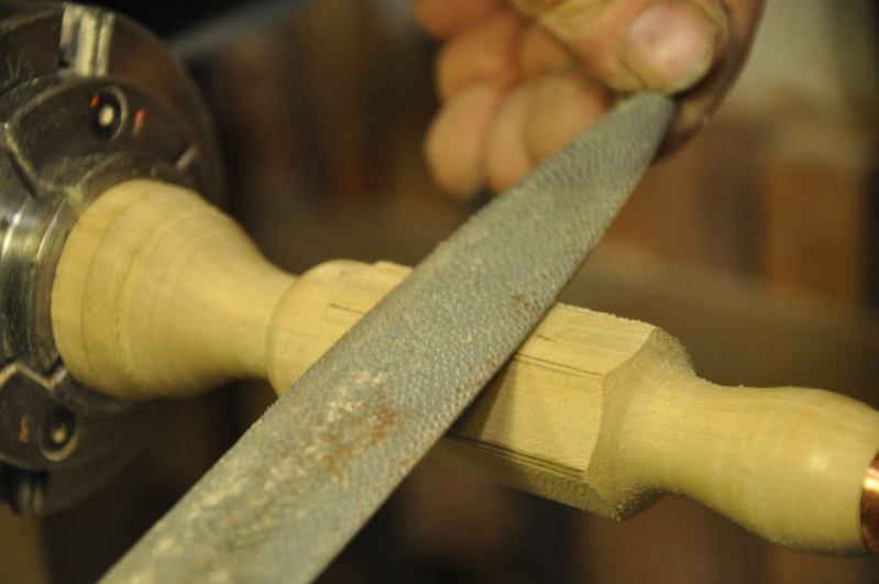

Vient maintenant la partie la plus intéressante du façonnage du manche: la création des facette octogonales. Il y a différentes façons possibles de les usiner: ciseau, rabot, défonceuse, ponceuse lapidaire... Mais je vais vous montrer une methode simple et efficace: la râpe à bois utilisée sans demonter le manche du tour à bois. Si le tour à bois a un systeme d'indexation et de blocage cela permet de realiser des facettes identiques sans difficullté.  .
J'ai essayé la méthode utilisant une defonceuse le manche etant monté sur un gabarit rotatif indexable. Cela m'a paru plus   compliqué,  lent et moins precis , mais c'est vrai que   je ne suis pas une flèche  en matière  de défonceuse et de gabarits.
On peut  en effet laisser la pièce sur le tour et utiliser,  pour l'immobiliser avec  l'orientation voulue,   le système de blocage d'arbre et d'indexation du tour.
La roue d'indexation de mon tour est accessible en soulevant le capot. C'est un roue solidaire de l'arbre,   percée  de trous  indexés, au nombre  de 24. Un  goujon peut être engagé dans l'un quelconque de ces trous pour bloquer l'arbre. Il est commandé par une molette-tirette visible  sur la photo: c'est elle que je manipule de la main droite.
Tournage d'un manche modele londonien en buis. Making  a London pattern boxwood  chisel handle. London54
Je bloque donc l'arbre en engageant le goujon dans le trou n°0(ou 24). Je positionne le  porte-outil au ras de la pièce, pour qu'il serve de règle et je trace une première ligne repère, ligne qui correspond à la première arête octogonale.
Tournage d'un manche modele londonien en buis. Making  a London pattern boxwood  chisel handle. London55
En fait comme vous avez vu,  j'ai  tracé non pas une seule ligne mais deux lignes très proches. Ca evite que l'usinage d'une facette efface la limite avec la facette voisine.  On usine chaque facette jusqu'à effacer son trait propre, en respectant le trait de la facette voisine.
Si votre tour n'a pas de système de blocage et d'indexation, déterminez la circonférence du manche et divisez là en huit, et reportez cette dimension  au compas sur la pièce (attendez vous a tâtonner un peu).  Ensuite utilisez le porte-outil comme indiqué  pour tracer les arêtes.
Il ne reste qu'a recommencer de proche en proche, en déplaçant le goujon de trois trous chaque fois jusqu'à retomber sur le trou n° 0 ou 24,  on a donc divisé la circonférence en huit arêtes.
Voici l'outil d'usinage : un râpe piquée main. Attention ça n'a rien a voir avec les horribles râpes piquées à la machine qu'on trouve en supermarché et qui, pour moi, ne servent strictement à rien. Ca fait un travail tellement "degueulasse" qu'il vaut mieux travailler à la tronçonneuse je ne blague pas il y a des gens qui font d'excellentes sculptures à la tronçonneuse, avec moins de travail de finition derriere! La râpe piquée main est non seulement une petite merveille d'outil, , mais c'est une specialité française: les deux marques les plus reputées à l'international sont   Auriou , à Saint Juery et Liogier à Thiers . Le  prix peut paraître elevé ( 70-100 Euros selon la taille) mais il est justifié par un fort contenu en main d'oeuvre qualifiée. Les etapes de fabrication, forge, polissage, piqûre, trempe, finition, sont montrées dans une belle vidéo de  Lie-Nielsen (l'outilleur haut de gamme americain,  qui distribue  les râpes Auriou aux Etats-Unis)  , voir  Forge de Saint-Juery sur You tube. En clair c'est  cher mais ça vaut chaque centime et on ne regrette pas son achat.
J'utilise la râpe la plus polyvalente  , une râpe  Auriou  modèle "fauteuil" piqure 9
La râpe fauteuil est une râpe polyvalente , de section demi ronde  aplatie, la piqûre   n°9 est une piqure  moyenne,  bon compromis entre efficacité et qualité de finition. Noter que les rapes piquées main ont des piqures en regle plus fines, graduées de  1 à 15, 15 étant la plus fine,  et des formes pointues  qui permettent de façonner des details . Les rapes piquées machine ont des dents plus grosses et des  extrémités tronquées,   les formes pointues et les piqures fines n'étant  pas  réalisables  à la machine.
Tournage d'un manche modele londonien en buis. Making  a London pattern boxwood  chisel handle. London57
A partir de ces bonnes bases: un bon tracé, une bonne immobilisation de la pièce et un bon outil, tout est simple! En  quatre ou cinq coups de râpes la facette est ébauchée, en quelques passes de finition,  sans appuyer, on peut effacer les stries les plus marquées,  puis on passe à la  face suivante:  on  tourne  la pièce en déplaçant le goujon de  3 trous,  et on recommence
Tournage d'un manche modele londonien en buis. Making  a London pattern boxwood  chisel handle. London58
Tournage d'un manche modele londonien en buis. Making  a London pattern boxwood  chisel handle. London59
Quand ce façonnage des facettes est terminé, je retouche par tournage les angles de la zone à facettes et les raccordements avec les zones rondes, et je trace deux rainures décoratives. La rainure large ou  ou fine, brûlée ou non,isolée ou groupée,  est une de décoration courante des manches tournés, parfois une "signature" du tourneur.
Tournage d'un manche modele londonien en buis. Making  a London pattern boxwood  chisel handle. London60
Tournage d'un manche modele londonien en buis. Making  a London pattern boxwood  chisel handle. London61
Quand toutes les facettes sont taillées, les arêtes bien dégagées , les quelques rayures effacées par des passes légères , on peu passer au ponçage. Je ponce tour arrêté, dan le sens du fil avec des abrasifs de plus en plus fins: 150 , 240 et  320. Le travail est assez rapide, les  surfaces à poncer étant réduites.

Ah oui, j'ai terminé le tournage en reprenant les angles de la partie hexagonale, en faisant deux stries décoratives sur le bouton de frappe, sans  détacher encore le manche: j'ai besoin qu'il reste fixé pour les finitions.
Je ponce les facettes au papier de verre . La surface à poncer étant très réduites je n'ai pas passé le racloir mais directement les abrasifs:  P80 , P 150 et P320.
Les parties arrondies sont poncées sur  le tour en marche .  Je suis très content de mon système d'aspiration qui est efficace,  simple à positionner,  instantané à mettre ne marche , du coup je ne l'oublie plus jamais.

Comme on l'a vu la soie de l'outil entre librement dans le manche sauf les deux derniers centimètres.
Tournage d'un manche modele londonien en buis. Making  a London pattern boxwood  chisel handle. 01210
On chauffe la soie au chalumeau butagaz ce qui va permettre à celle-ci de de brûler les parois  du trou et s'y encastrer:
Tournage d'un manche modele londonien en buis. Making  a London pattern boxwood  chisel handle. 01710
La bonne température est juste au dessous du seuil de rougeoiement du métal, température avec laquelle la soie  s'enfonce moyennant une poussée assez ferme ni trop facilement ni trop difficilement ... On peut voir un peu de fumée sortir du trou, mais surtout pas de flammes qui indiqueraient une température trop élevée et le  risque d’agrandir excessivement le trou:
Tournage d'un manche modele londonien en buis. Making  a London pattern boxwood  chisel handle. 01911
On termine d'enfoncer la soie jusqu'à la garde pour les les 4 ou 5 derniers millimètres en frappant sur le manche, avec la lame portant  lame posées sur un chute de bois.
Ce nouveau manche va compléter une  série de  manches londoniens ,  que je réserve  à mes  gouges droites à biseau intérieur, en principe les numéros élevés (gouges creuses) et de  largeur moyenne (ça n'était pas programmé spécialement, comme ça,  j'ai simplement au fil du temps complété  la petite  série de gouges Addis du  départ, et donc refait  les manches des gouges  qui  détonaient à côté des autres)
Tournage d'un manche modele londonien en buis. Making  a London pattern boxwood  chisel handle. 02412 . Les autres outils visibles ici seront revendues à prix coûtant aux membres de mon Association boiseuse (avec priorité à ceux qui suivent les stages de sculptures ... (et oui , une centaine de  gouges pour 268 membres ce sera trop peu...) Il me reste une cinquantaine de manches à  restaurer, les uns simplement  à reponcer et revernir,  les autres  à re-surfacer  sur le tour (si leurs dimensions l'autorise), ou à  refaire complétement.
Mais ce n'est pas urgent: à chaque jour suffit sa peine et pour moi une quart d'heure de tournage est  le dessert d'une journée bien remplie...
Il me reste à vous poster les photos grandeur nature des gabarits  grandeur nature avec toutes les cotes ( J'ai réduit leur nombre  à quatre modèles de dimensions étagées,  en sachant  qu'il y a deux modèles possibles dans chaque dimension  ( octogone court et octogone long).

J'ai essayé plusieurs fois de poster des images de mes gabarits de manches de gouges, pour tenir promesse,   mais je n'arrive plus à poster de photos, je vais réessayer.
Sirius sait où me joindre s'il en a  besoin, je dis ça pour les autres...

Bon cette fois j'ai réussi à charger  une photo sur serveur.com. Dommage que  la photo soit dégueulasse, les cotes de longueurs manquantes et le tracé peu visible, baclé et  pas en vraie grandeur. Je peux essayer de faire mieux  si besoin, mais on peut se dire, pour se consoler  que les manches de gouges haut-de-gamme étaient  moins standardisés que les autres manches, et qu' il est rare de trouver deux manches en buis absolument identiques. Pou moi l'exactitude documentaire  n'a pas de  sens, moins en tout cas que la qualité de l'exécution et que  la bonne adaptation des dimensions à l' outil particulier.
Meles, merci de tes remarques, je vais lire ce tutoriel, depuis le temps que je dis qu'il faut que j'apprenne à réduire le poids de mes photos pour envoyer plus facilement.  Je me doutais d'une évolution de la politique de l'hébergeur,   servimg-com, ou serveur.com ou  bidule.com, je ne sais plus. Je suis d'ailleurs bien certain qu'il propose  une solution de transfert de fichiers  plus performante...et payante.
Edit: je m'aperçois que j'avais dejà posté cette photo pas terrible de mes gabarits. Il me semblait bien que j'en avais refait d'autres , justement pour que ce soit plus clair et à l'échelle, mais je ne sais plus où elles se trouvent...
