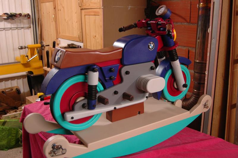

Suite... et fin de ce projet. A J-3, il était grand temps !
La bascule
Pour épargner le parquet et les angles du carrelage, un jonc en nylon sera vissé dans une rainure.
Un clin d'oeil du Joe Bar Team
Le socle est paré
Montage final
Les éléments du guidon
Guidon monté
La visserie (nylon pour tout ce qui est apparent; métal pour les fixations masquées)
Le bloc moteur et ses cylindres
Ajout de l'échappement
Le cadre
Fixation de la selle
Rajout des logos au double face
Fixation des repose-pieds et de l'amortisseur arrière sur le bloc moteur*
Fixation du support de cadre
La partie droite est montée sur le cadre
Montage de la roue arrière
Montage du bloc moteur gauche avec ses accessoires
Montage de la fourche
Rajout du phare
Fourche montée sur le cadre
Le guidon tourne
Montage du pare-boue et de la roue avant
Fixation de l'ensemble sur le plateau à bascule avec son blocage (provisoire) du mouvement de la fourche
Rajout de la plaque d'immatriculation
Roulez jeunesse...
Ravi que le sujet vous ait plu et merci pour vos commentaires.
Jean

Moi aussi je suis admiratif du travail effectué et du résultat obtenu ... Mais j'ai envie de jouer les "empêcheurs de tourner en rond" je peux ?
Il y a un problème de chronologie dans ce pas à pas : on voit le "joe bar team" apposé, puis le socle au complet sans, puis tout l'ouvrage avec, puis sans tu essaierais pas de nous emmener en bateau euhh en moto
Ce n'est pas important du tout, c'était juste pour trouver un truc à dire de "mal" sur ce beau projet mené à bien

Salut,toutikini a écrit:Il y a un problème de chronologie dans ce pas à pas : on voit le "joe bar team" apposé, puis le socle au complet sans, puis tout l'ouvrage avec, puis sans tu essaierais pas de nous emmener en bateau euhh en moto
Je crois que les décalcomanies ne sont posées qu'à droite et que la chronologie est respectée.

Renaud a donné la bonne explication : il n'a des décalques que sur le flanc droit. Je cherche encore le décor de la partie gauche. A vos idées...
Bien vu !!! j'ai repris une à une les photos, et je crois que tu as mis le doigt sur le "truc"
PS: Je viens de voir la confirmation de Jivé
