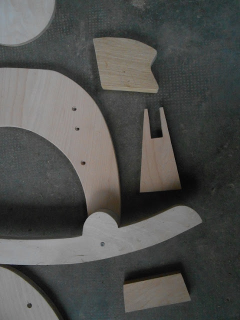

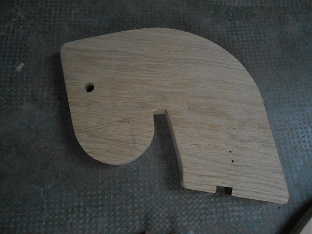

Voici les débuts de la réalisation d'un petit cheval à bascule pour ma petite fille qui vient d'avoir 1 an.
Je n'ai pas fait de plan, mais si quelqu'un veut le copier, il suffit d'agrandir les premières photos pour avoir une bonne idée des formes. J'ai essayé de simplifier au maximum (même si après coup, je pense qu'on pourrait encore faire plus simple...).
En contreplaqué de hêtre et bouleau, et quelques morceaux de chêne:
Un cheval à bascule 400
Un cheval à bascule 401
Un cheval à bascule 402

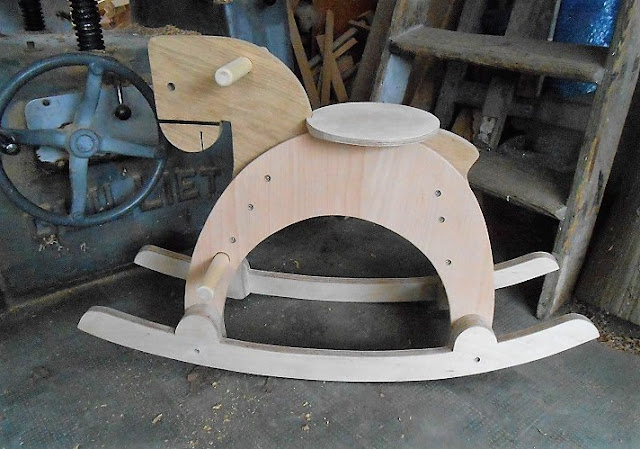

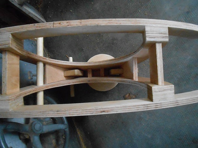

Le voila monté, mais pas encore terminé, il reste à faire les finitions, boucher les trous, vernir...
"Le petit cheval dans le mauvais temps, il avait bien du courrâaaaa-age..."
Un cheval à bascule 406
Un cheval à bascule 407
Un cheval à bascule 408
Un cheval à bascule 409

très jolie et très sympa comme réalisation, bravo
juste une petite remarque si elle n'a qu'un an tu devrais peut-être prévoir un dosseret, des fois que dans sa fougue elle ne lâche les mains.

Joli cadeau pour ta petite fille. Ca me donne des idées. Pourrais tu mettre une ou deux dimensions pour fixer les idées de l taille des pièces sur la première photo.
+1 avec EricBR, le dossier me parait nécessaire, ou en tous cas rassurant pour les parents.

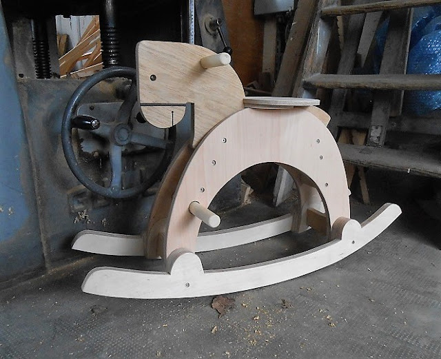

Et voila, le Petit Cheval est fini! Il va faire un long chemin à faire... Il va partir très loin, à l'autre bout de la terre... au pays de ses presque semblables, les Haniwa...
Ses dimensions:
Hauteur de la selle: 40 cm
Hauteur au niveau de la tête: 50 cm
Longueur aux pieds: 50 cm
Longueur des bascules: 80 cm
Largeur des bascules: 23 cm
