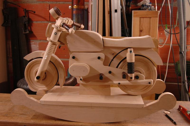

Le petit-fils allant sur son premier anniversaire, il est temps qu'il passe son permis 2 roues, comme son papa et le papa de son papa.
Et pour vrouvroumer en toute sérénité, autant que ce soit sur du "lourd".
Côté modèles, le père Ubu a placé la barre haut avec sa Harley des familles.
(Sur le site http://www.lescopeaux.asso.fr voir rubrique Fabrications et projets puis jeux et jouets, Ubu a placé un dossier sur la réalisation d'une moto à bascule. Un grand merci à lui et à l'équipe des copeaux)
Chez nous, on est plutôt "balai dans le dos" avec un faible pour les hélices d'avion et le balancement des boxers ;-)
Alors, le petit-fils aura un jouet inspiré de la mythique R90.
Plongée en enfance : j'ai commandé une miniature afin de pouvoir en tirer un dessin général et les bonnes proportions.
Le jouet aura une emprise de 950x500.
Inskscape est mis à profit pour tracer les différentes parties de la moto.
Le tracé doit offrir une certaine solidité de construction. Ainsi sur le cadre (épaisseur 60), le pare-boue arrière a été épaissi.
Le bloc moteur
Pare-boue avant
Assemblage virtuel
Inkscape permet d'exporter les dessins (calque par calque) à leur taille réelle.
Un autre logiciel libre, PosteRazor, permet d'imprimer le dessin en taille réelle réparti sur plusieurs feuilles A4.
Et voilà donc les plans prêts à être collés sur des gabarits de CP de 10.
Le relevé des cotes sur Inkscape donne la feuille de débit
Achat de quelques plateaux de hêtre en 27 et leur corroyage
La fastidieuse série de collages a commencé

La suite
Le cadre
Il est constitué de 3 blocs de 3 planches de 20 assemblées entr'elles par dominos.
Le fait de les avoir corroyées de la même hauteur facilite le traçage des repères de fraisage et le fraisage lui-même pour l'appui de la semelle de la Domino XL.
Essai à blanc
Encollage
Collage
Une fois collés, les 3 blocs sont à nouveau dégauchis et repassés en raboteuse
A nouveau la Domino mais sur les chants cette fois
La largeur est ramenée au plus utile (moins de 310 pour permettre le passage en raboteuse)
Paré pour la chantournage
Le gabarit a été scié au plus près du trait et poncé sur le tour avec un cylindre ponceur maison
Pour les parties droites, un trait de scie
Le reste est fait à la ruban (lame de 19) en ayant prévu des dégagements
Une fraise à copier de 16 dont le roulement (en haut) s'appuiera sur le gabarit de CP de 5 mm
Une fois le gabarit enlevé, une nouvelle passe en s'appuyant sur le chant déjà mis à la cote définitive afin de descendre un peu plus bas
Le cadre est retourné et on monte une fraise à affleurer, roulement en bas, qui prend appui sur la partie déjà à la cote.
Et voilà pour le cadre (les trous de vis seront masqués par le réservoir et le bloc moteur)

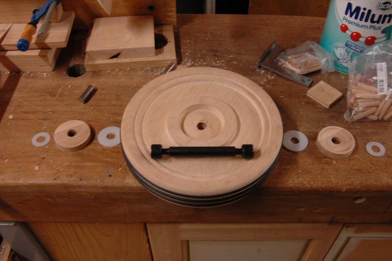

Roues
Les roues devront avoir un effet de relief du pneu, de la jante, du disque de frein et une empreinte pour loger un moyeu, plus un perçage de 14.
Ce logement du moyeu est à double usage : cette empreinte permet de retourner la roue sans perte de centrage une fois la première face tournée (reprise sur mandrin en extension)
Premiers essais
Essai grandeur nature
C'est parti pour la roue avant.
Passage à la scie à ruban
Positionnement du centre et perçage à 8 pour la queue de cochon qui plaquera la roue sur le mandrin.
HS on
Ci-dessus, je vous présente ma nouvelle perceuse : une Bosch bleu au labellé incongru "GSB 13".
GSB pour du pro, où on va…
J'étais parti pour acheter une perceuse-visseuse filaire sans percussion avec mandrin de 13. Dans ce cahier des charges, la Protool 13 à 200 euros me faisait de l'oeil. Hé bén, elle est encore sur le site Festool mais ils ne la font plus.
Une info glanée jeudi : quasiment tout l'électroportatif Protool est transféré en gamme verte Festool et certains modèles passent à la trappe.
Je n'ai rien trouvé (de dispo sur place) en mandrin 13 sans percu (en mandrin de 10 oui, mais trop limité)
Du coup j'ai eu le choix entre plusieurs Makita, Bosch bleu. Mon choix s'est porté sur la GSB 13, mandrin métal, blocage foret 1/8e de tour, gâchette progressive, variateur de vitesse, gauche-droite, 600 W. Le tout pour… 132 euros. En grande surface, pas sûr que j'en aurais eu pour moins…
HS off
Pré mise au rond avec la défonceuse sur compas et mèche fraise hélicoïdale de 10 (une Festool qui m'a coûté un bras et que je ne sors que dans de grandes occasions)
Un système simplissime et efficace (Festool)
Retournement et passage à la fraise à affleurer
Oups, j'ai oublié de tracer les cotes avant de percer. Une vis métal avec un coup de pointeau au centre permet de retrouver le centre perdu
En fait, je n'en aurai pas vraiment besoin. Je replacerai ces lignes de cotes avec un compas à 2 pointes sèches sur le tour (une pour tracer, l'autre pour visualiser si elle est en face, sinon, on déplace un peu)
Sur le tour
Mise au rond à la gouge à profiler.
En frontal, descente aux cotes au bédane. Arrondis à la gouge à creuser.
Grâce à l'empreinte, la pièce peut être retournée et prise en extension par les mors du mandrin.
Perçage à 15
Rainurage du "pneu" au grain d'orge.
Essais de mise en place du bandage en caoutchouc (du joint vendu au mètre qui se colle parfaitement avec une goutte de cyano)
Voilà pour les deux roues

Ravi que la moto vous plaise et merci pour ces encouragements
La réalisation a pris un peu de retard.
Je n'aurais pas imaginé que l'usinage de tous les axes et fixations en Polyamide 6 (PA6) et Polyacétal (POM) prendrait tant de temps. La moto restera entièrement démontable pour pouvoir effectuer des retouches en cas de pépin ou améliorations à apporter.
L'avantage, ce sera de passer aux finitions séparément.
Echappements
Comme pour le reste, découpe au gabarit, puis fraise quart de rond à roulement.
Cylindres
Découpe à la scie à ruban.
Arrondis au lapidaire.
Pour strier les cylindres, une fraise à rainurer dont le roulement standard de 22 a été changé pour un plus gros ne laissant que 5 mm de profondeur de passe.
Essais
Les 2 pièces
La selle
Le souci, c'est que la selle est en à la fois galbée sur le dessus et réduite en largeur sur l'avant.
Découpe du double siège au gabarit (scie à ruban - fraise à copier des 2 côtés et comme il restait du bois au centre, séparation à la SAR) Pour l'occasion, j'ai acheté un rouleau à poncer.
La radiale a été mise à contribution pour affiner l'avant de la selle.
Et un petit coup de fraise quart de rond
A blanc, cylindres, échappements et selle
Amortisseurs arrière
Repérage de l'emplacement des stries (ressorts)
Pré perçage des axes pour les avoir coaxiaux
Traçage du centre
Mise au rond
Repérage des sections
Descente aux cotes
Essais en place
Roue avant
Axes en POM et rondelles en téflon
Repose-pieds
Comme les poignées, un reliquat de palissandre de Madagascar. Les stries sont tournées sur un cylindre, coupé en deux et collé sur un morceau rectangulaire.
Le balancier
Découpe du gabarit à la défonceuse montée sur compas.
Les sections droites sont découpées à la défonceuse avec une bague à copier.
Equilibrage sur le plateau
La partie arrière étant plus lourde, il a fallu avancer l'ensemble.
On a fait des essais avec le loustic pour caler la hauteur des repose-pieds, et au vu du gigotage, les parents ont jugé plus prudent de bloquer (provisoirement) la rotation de la fourche et le mouvement de la poignée des gaz ("Dans le coin, gaz !", ce sera pour plus tard...)
A suivre
