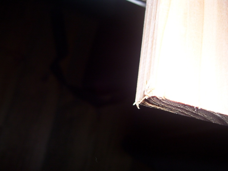

la bestcombi tourne parfaitement. très content de ma première acquisition dans une machine à bois. par contre je me demandais pourquoi en fin de passe d'un délignage de planche j'avais quelques éclats (cf.image jointe) . pouvez vous m'éclairer sur ce point et comment y remédier. (le bois est du douglas).
Également une autre question. dans quel sens passer une planche courbe (en forme de C) dans la dégau? perso, je suis allé côté opposé au côté bombé mais je ne suis pas réellement satisfait du résultat.

Pour les éclats, contre-fil, affutage fatigué, avance trop rapide, c'est assez varié.thie29 a écrit:bonjour à tous,
thierry
Pour le dégauchissage, le concave face à la table, sinon ce ne sera jamais droit.
Quitte à faire quelques passes partielles au début et à la fin.
