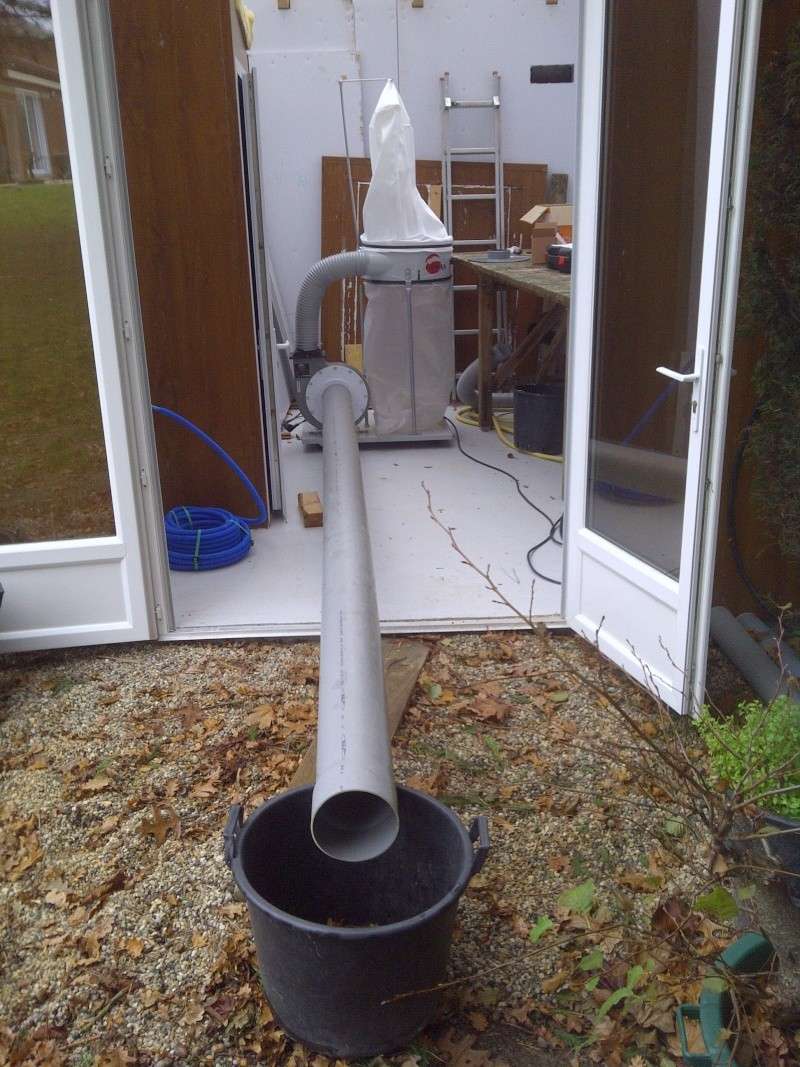

voilà (j'ai bien dit que c'est provisoire) :
les poussières dans le tronçon de cône inversé
le même dépoussiéré
je suis curieux de savoir comment ça fonctionne. Si on décolmate en continu, où vont les poussières ?camopi a écrit:Sur certaines installations industrielles c’est en continu
Shitopicker a écrit:je faisais référence à l'aspirateur de sangten : tout est au pluriel (les sacs...) et je suis aussi curieux du contenu (poussières fines ou mélange de grosses et fines particules).
le même dépoussiéré

Ah, j'oubliais :
rien ne se perd, rien ne se crée :

Ce qui est intéressant, c'est de voir que la couche de poussières fines qu'on voit sur le cône inversé s'est formée en 24h, et qu'elle a grosso-modo la même épaisseur que celle que j'ai enlevée hier, et qui représentait plusieurs mois ou années de fonctionnement sans que je nettoie le sac filtre. Je te rejoins là, Shitopicker.
N'y aurait-il pas une recherche d'équilibre et de stabilité du système qu'on retrouverait dans le temps ? Question intéressante.
Où l'expérimentation de la ventilation rejoint la philosophie.

Dans la continuité de ce sujet et avec comme projet de mettre en place un « réseau » d’aspiration j’ai mesuré le débit réel de mon aspirateur.
Il s’agit d’un LEMAN ASP150 vendu pour un débit de 2 529 m3/h, cet aspirateur est neuf est n’a pas encore servi.
J’ai emprunté à l’usine un tube de Pitot de marque KIMO, modèle MPM KS200.
Je ne maîtrise pas suffisamment le fonctionnement de cet outil mais il permet d’obtenir la pression, la vitesse de l’air et le débit. Mes collègues l’utilisent uniquement pour vérifier la vitesse quand l’aspiration à la bouche semble faible.
La première série de mesure est réalisé avec du tube PVC de 160 mm (diamètre intérieur 152 mm) d’une longueur de 3 975 mm, la prise de mesure est faite au milieu de cette longueur.
J’ai réalisé une plaque d’adaptation pour monter ce tube sur le ventilateur.
La prise de mesure se fait grace à un trou de diamètre 7 mm dans le tube en PVC.
A chaque étape j’ai retirer un élément (en commençant par la fin) pour mesurer l’impact des éléments
1. Tuyau PVC diamètre 160 mm, longueur 3 975 mm + ventilateur + jonction rectangulaire 160 x 110 mm => cylindrique diamètre 120 mm (en noir à la sortie du ventilateur) + flexible diamètre 120 mm, longueur 750 mm + structure métallique du filtre + sac à copeau + sac de filtration
Pression = 182 Pa, débit = 1 133 m3/h, vitesse = 17,4 m/s
2. Tuyau PVC diamètre 160 mm, longueur 3 975 mm + ventilateur + jonction rectangulaire 160 x 110 mm => cylindrique diamètre 120 mm (en noir à la sortie du ventilateur) + flexible diamètre 120 mm, longueur 750 mm + structure métallique du filtre + sac à copeau, (j’ai retiré le sac de filtration)
Pression = 171 Pa, débit = 1 100 m3/h, vitesse = 16,9 m/s
3. Tuyau PVC diamètre 160 mm, longueur 3 975 mm + ventilateur + jonction rectangulaire 160 x 110 mm => cylindrique diamètre 120 mm (en noir à la sortie du ventilateur) + flexible diamètre 120 mm, longueur 750 mm + structure métallique du filtre, (j’ai retiré le sac à copeau)
Pression = 240 Pa, débit = 1 303 m3/h, vitesse = 20,0 m/s
4. Tuyau PVC diamètre 160 mm, longueur 3 975 mm + ventilateur + jonction rectangulaire 160 x 110 mm => cylindrique diamètre 120 mm (en noir à la sortie du ventilateur) + flexible diamètre 120 mm, longueur 750 mm, (j’ai retiré la structure métallique du filtre)
Pression = 264 Pa, débit = 1 368 m3/h, vitesse = 21,0 m/s
5. Tuyau PVC diamètre 160 mm, longueur 3 975 mm + ventilateur + jonction rectangulaire 160 x 110 mm => cylindrique diamètre 120 mm (en noir à la sortie du ventilateur), (j’ai retiré le flexible diamètre 120 mm, longueur 750 mm)
Pression = 291 Pa, débit = 1 433 m3/h, vitesse = 22,0 m/s
6. Tuyau PVC diamètre 160 mm, longueur 3 975 mm + ventilateur, (j’ai retiré la jonction rectangulaire 160 x 110 mm => cylindrique diamètre 120 mm)
Pression = 405 Pa, débit = 1 688 m3/h, vitesse = 25,9 m/s
Après analyse de ces données je constate qu’il y a une incohérence sur le point 2, j’aurais du mesurer des valeurs plus élevées, certainement une erreur de manipulation (l’utilisation du tube de Pitot est un peu délicate)
J’ai également fait une dernière mesure :
7. Tuyau PVC diamètre 160 mm, longueur 7 840 mm + ventilateur, (j’ai ajouter une longueur de tube)
Pression = 384 Pa, débit = 1 649 m3/h, vitesse = 25,3 m/s
L’objectif est de déterminer la perte de charge pour 1 ml de tube de PVC de 160 mm (diamètre intérieur 152 mm)
La seconde série de mesure est une copie conforme de la première mais avec un tuyau PVC de 125 mm (diamètre intérieur 119 mm) d’une longueur de 4 005 mm.
1. Tuyau PVC diamètre 125 mm, longueur 4 005 mm + ventilateur + jonction rectangulaire 160 x 110 mm => cylindrique diamètre 120 mm (en noir à la sortie du ventilateur) + flexible diamètre 120 mm, longueur 750 mm + structure métallique du filtre + sac à copeau + sac de filtration
Pression = 385 Pa, débit = 1 010 m3/h, vitesse = 25,3 m/s
2. Tuyau PVC diamètre 125 mm, longueur 4 005 mm + ventilateur + jonction rectangulaire 160 x 110 mm => cylindrique diamètre 120 mm (en noir à la sortie du ventilateur) + flexible diamètre 120 mm, longueur 750 mm + structure métallique du filtre + sac à copeau, (j’ai retiré le sac de filtration)
Pression = 390 Pa, débit = 1 018 m3/h, vitesse = 25,5 m/s
3. Tuyau PVC diamètre 125 mm, longueur 4 005 mm + ventilateur + jonction rectangulaire 160 x 110 mm => cylindrique diamètre 120 mm (en noir à la sortie du ventilateur) + flexible diamètre 120 mm, longueur 750 mm + structure métallique du filtre, (j’ai retiré le sac à copeau)
Pression = 425 Pa, débit = 1 063 m3/h, vitesse = 26,6 m/s
4. Tuyau PVC diamètre 125 mm, longueur 4 005 mm + ventilateur + jonction rectangulaire 160 x 110 mm => cylindrique diamètre 120 mm (en noir à la sortie du ventilateur) + flexible diamètre 120 mm, longueur 750 mm, (j’ai retiré la structure métallique du filtre)
Pression = 446 Pa, débit = 1 089 m3/h, vitesse = 27,2 m/s
5. Tuyau PVC diamètre 125 mm, longueur 4 005 mm + ventilateur + jonction rectangulaire 160 x 110 mm => cylindrique diamètre 120 mm (en noir à la sortie du ventilateur), (j’ai retiré le flexible diamètre 120 mm, longueur 750 mm)
Pression = 488 Pa, débit = 1 137 m3/h, vitesse = 28,4 m/s
6. Tuyau PVC diamètre 125 mm, longueur 4 005 mm + ventilateur, (j’ai retiré la jonction rectangulaire 160 x 110 mm => cylindrique diamètre 120 mm)
Pression = 597 Pa, débit = 1 257 m3/h, vitesse = 31,4 m/s
A ce stade j’ai remonté mes 2 tubes de 160 mm et aspiré environ 30 litres de sciure de scie à ruban :
- d’abord poignée par poignée à une distance d’environ 20 cm du bout du tube, tout était aspiré (rien ne passait à coté)
- ensuite en bourrant au maximum cette sciure et là encore ce fut concluant
- j’ai démonté les tubes et constaté qu’il n’y avait aucun dépôt
Conclusions :
- quand le vendeur annonce 2 529 m3/h, je n’en mesure que dans le meilleur des cas 1 705 m3/h
- mes mesures (des points 1) sont surévaluées (mon sac de filtration n’a jamais servi, il n’est pas colmaté et donc très « performant »)
- maintenant que j’ai acheté cette aspiration je vais essayer d’en tirer le meilleur parti (même si je pense avoir fait une erreur)
- utiliser du tuyau de diamètre 160 mm est certainement trop gros, j’aurais du prendre du 140 mm
- je vais encore réfléchir mais je pense utiliser le diamètre 160 mm dans la première partie de mon « réseau »
