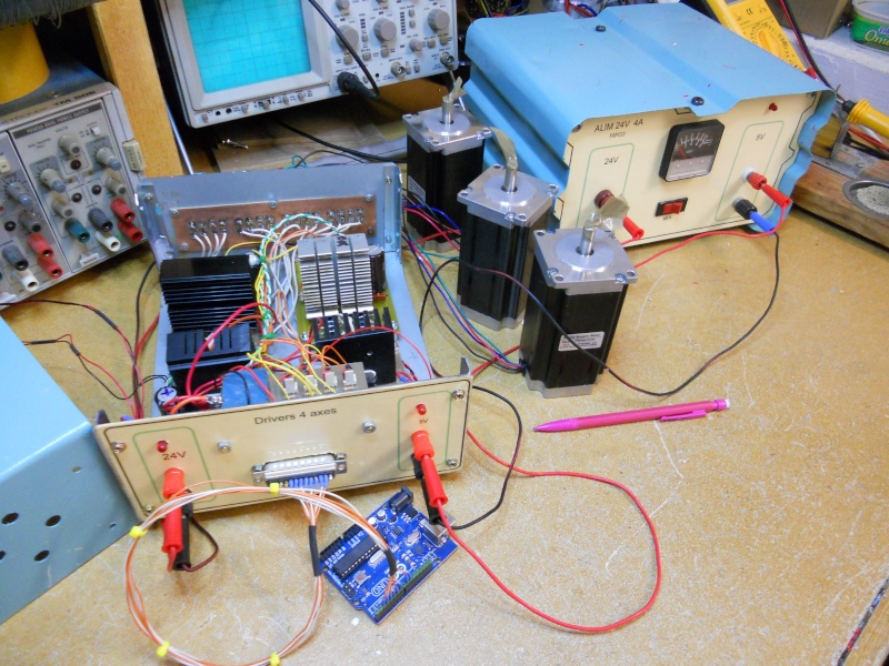

@ David,
Les moteurs sont des 57BYGH115-003 avec un torque de 30Kg. Les avant-derniers indiqués sur cette page, le 57BYGH115-003: http://www.wantmotor.com/ProductsView.asp?id=160&pid=80. Voici une photo des essais, j'ai mis un crayon à coté pour se rendre compte de la taille. Ils sont vraiment costauds, impossible de les arreter à la main,  et c'est même mon electronique qui est à la peine, ils tournent lentement et il faudrait une tensions plus élevée que du 24v. Je pense refaire une alim et d'autres cartes cet hiver (ici l’électronique c'est un boulot d'hiver quand l'atelier est envahi par les ours Very Happy ).
CNC V.2 Chassis bêton de F6FCO - 1 - Page 3 Dscn1010
Oui, c'est la même chose, encore dans une autre unité, 30 Kg / cm = 300 N / cm = 3 N / m Wink
Les miens tournent en 48 V, j'ignore si ça augmente le couple ou si ça ne joue que sur la vitesse ...
Je pense refaire une alim et d'autres cartes cet hiver (ici l’électronique c'est un boulot d'hiver quand l'atelier est envahi par les ours ).
Les ours encore ça vas, c'est surtout les mammouths et les yétis qui sont gênants, ça prend de la place ! jesuisdehors
