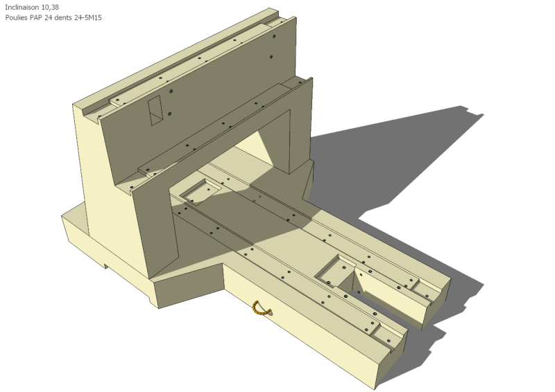

L'axe X: les parties translucides sous les rails sont les lits de résine.
Re: CNC V.2 Chassis bêton de F6FCO - 1

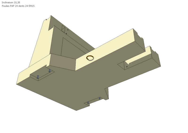

Le bâti équipé de tous ses inserts. Ca promet un beau coffrage .
Il sera en deux parties, le socle et le portique, assemblés par 4 tiges filetées M14. J'ai fais quelques calculs et ils doivent peser dans les 150kg chacun.

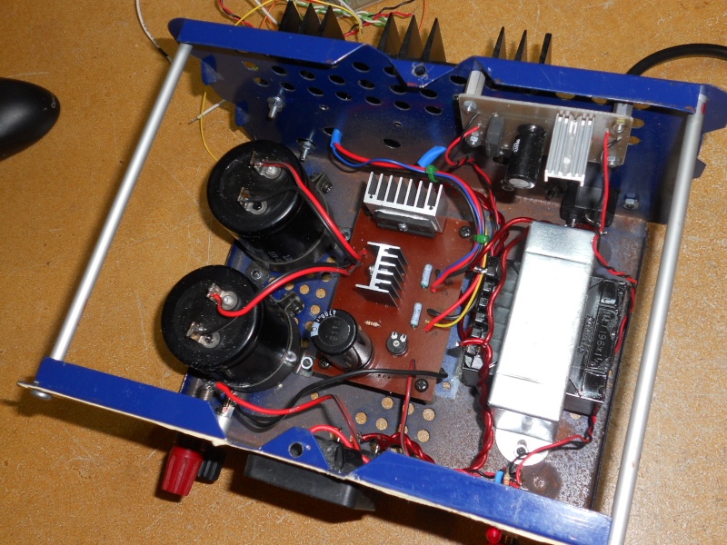

Quelques photos de l'electronique, qui ne servira probablement pas pour cette CNC, j'ai un peu peur qu'elle ne tienne pas la route face aux PAP de 430 OZ. Pas très grave, elle servira à une autre petite CNC future.
L'alim:
L'alim:

Le boitier vient d'un vieux chargeur de batteries. A part le transfo tous les composants sont de la récup.

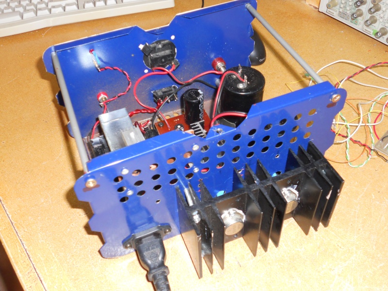

Le boitier Drivers 4 axes, prévision pour le jour ou Cambam gérera le 4ème axe .
A base de L297/L298N.
Tous les PCB ont été gravés avec ma petite V.1
Boitier fait avec de la tôle de PC, les radiateurs sont récupérés sur des µP de PC.

Beau projet! Effectivement, c'est du lourd...
Pour ce qui est du déplacement, un transpalette c'est bien, mais ça n'aide pas à mettre la machine sur un établi (sauf si c'est un gerbeur)... L'idéal c'est plutôt une chèvre ou un palan, justement, il a visiblement déjà prévu des crochets de levage? (arceaux jaunes)
Sinon, si je peux me permettre, pour l'axe Y tu as les deux rails dans le même sens, ce qui est plutôt à éviter quand ils sont aussi peu écartés... Celui du bas, il faudrait plutôt le mettre sur une surface verticale (ainsi vu de profil ils sont à 90° l'un de l'autre). J'ai fait l'erreur sur la mienne... on perd énormément en rigidité en faisant ça.
Pour le X, c'est moins évident de les placer en opposition, mais comme la table n'est pas en porte-à-faux, ça dérange moins que pour le Y ou la broche exerce des contraintes de torsion.
Bien entendu je ne parle que des rails SBR, les prismatiques vont très bien dans tous les sens

Pour le transpalette pas la peine d'y penser, l'atelier fait 6mx6m et avec toutes les machines et établis sur la périphérie, la Lurem au milieu il ne pourrait pas manœuvrer dans l'atelier, tout juste y rentrer. Le Transpalette n'en parlons pas. En plus la CNC sera posée sur une dalle bêton surelevée pour être à hauteur d'homme, le dessous servant de placard pour le PC et l’électronique. Si un jour je devais déménager je pense que je récupérerais tout le matériel en laissant le bâti sur place. Quitte à en refaire un ailleurs.
Le coffrage sera fait sur place sur le sol de l'atelier et le bâti hissé sur sa dalle avec un palan de 1T pendu aux poutres du plafond, elles-mêmes consolidées avec des étais de maçon.

Tu parles des deux rails sur le portique qui soutiennent le Z (pour moi c'est l'axe X) ?
ou bien des deux rails sur le socle qui soutiennent la table ISEL (pour moi c'est l'axe Y) ?

En effet, on n'a pas la même définition de X et Y Je parlais effectivement du portique.
D'ailleurs c'est logique, en fraisage on est toujours face au Y... C'est parce que à l'usine j'ai l'habitude de travailler sur un laser où les axes sont dans l'autre sens (ce qui, soit dit en passant, n'est pas pratique!)
Bref, autant pour moi.
Donc revenons-en à notre machine, c'est à ça que je pensais:
Un petit dessin vaut mieux qu'un long discours, dit-on! Bon, tu m'excuseras si ce n'est pas fait sous sketchup

Je n'arrive pas à voir ton dessin mais j'ai compris l'idée. Au départ le rail du bas était tourné à 90° (çà me plaisait mieux aussi et çà me simplifiait bien le coffrage) mais j'ai du le mettre horizontal pour pouvoir couler la résine, sinon comment faire ? A part démonter le portique et le coucher lors de la coulée... mais çà devient lourd comme manutention.
Bon, alors ce sera donc location d'aiguille vibrante. vu l'ampleur du projet autant faire les choses correctement.

Effectivement, pour la résine ça complique les choses, je n'y avais pas pensé... Dans ce cas, est-ce que tu n'arriverais pas à faire ce rail-là fixe et de régler les trois autres en fonction, puis de couler de la résine sur les trois autres?
Parce que sans vouloir jouer l'oiseau de malheur, c'est quand même dommage de les mettre comme ça sur une si grosse machine, ces rails ne sont vraiment pas rigides... Sur la mienne je le sens bien!

MDR !! Quelle buse, je n'y avais pas pensé, omnibulé que j'étais par ma résine !!!! comme quoi des fois on passe à coté de solutions simples.
Merci pour l'idée géniale Totem, je vais faire la modif. Le rail supérieur horizontal et celui de dessous vertical qui servira de reférence. Ca fait pas mal de boulot pour remanier tout çà mais çà me plait bien, je commencais à m'ennuyer sur mon étude.
C'est sur que çà ne peut qu'améliorer la rigidité par rapport aux poussées du Y.
