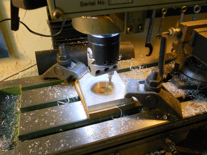

Quelques vues de la fabrication des brides de broche:
CNC V.2 Chassis bêton de F6FCO - 1 - Page 2 Bride110
CNC V.2 Chassis bêton de F6FCO - 1 - Page 2 Bride210
CNC V.2 Chassis bêton de F6FCO - 1 - Page 2 Bride310
Avec le tendeur de courroie
CNC V.2 Chassis bêton de F6FCO - 1 - Page 2 Bride410
voilà, pour le moment j'en suis là de la construction physique. Pas la peine d'en faire plus pour l'instant tant que je suis encore à tout modifier sur l'étude. Je suis même un peu coincé en 3D tant que je n'aurais pas été faire une visite aux ferrailleurs pour savoir ce qu'ils ont en stock.

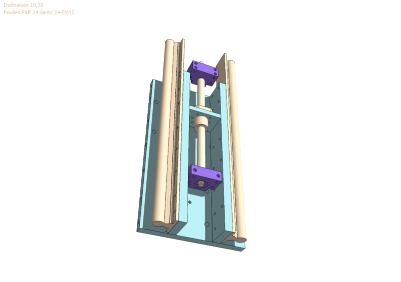

Quand on me donne des conseils j'écoute Very Happy
Voici les modifs sur le guidage X. Ça me simplifie bien le futur coffrage.
- Le rail est maintenant vertical et sera évolutif car fixé sur un socle métal noyé dans le bâti. Il suffira de repercer si un jour je veux évoluer en changeant de marque de rails. J'ai en stock de l'étiré 50x8 qui fera très bien l'affaire. Pour le rail haut ce sera moins simple, il faudra faire sauter la résine, percer et mettre des chevilles. Du gros bricolage pas terrible, quoi... m'étonnerait que je fasse çà, plutôt évoluer en SBR30.
- J'ai aussi reculé la position du rail haut par rapport à sa position initiale, je pense que çà fera gagner en rigidité.
- La VAB est descendue et ses plaques de soutien restent réglables dans des logements prévu dans le béton.
- Du coup avec toutes ces modifs je me retrouve avec deux avancées des pieds du portique. Je me dis que çà fait de la masse en plus, mais si çà n'amène rien je peux les faire sauter, çà simplifiera encore plus le coffrage. Quitte à épaissir sur l'arrière pour ramener de la masse, c'est pas cher le béton.
CNC V.2 Chassis bêton de F6FCO - 1 - Page 2 Cnc_be10

CNC V.2 Chassis bêton de F6FCO - 1 - Page 2 Empty Re: CNC V.2 Chassis bêton de F6FCO - 1
Message  F6FCO Mer 28 Aoû 2013 - 14:11
Finalement j'ai raboté les avancées des pieds et reculé l'arrière de 20mm pour épaissir.
Trois avantages :
- coffrage encore simplifié.
- çà me laissera plus de place pour l'accès à la table.
- je pourrais faire un coffrage ouvert sur le haut pour couler le béton. Au départ je pensais couler par les pieds parce que le haut était étroit mais c'était chaud pour contrôler la qualité de la coulée et vibrer au niveau du passage de courroie. En coulant par le haut j'aurai tout en visu.
CNC V.2 Chassis bêton de F6FCO - 1 - Page 2 Cnc_be11

Message  dh42 Mer 28 Aoû 2013 - 14:42
C'est vrai que ça simplifie bien le portique.
Aux gains, je pense que tu peux ajouter le fait que sur ton 1ier dessin, le rebord en béton au niveau des rainures des guides était très fin, du peu d'expérience que j'ai de ce matériau, ça casse facilement sur une faible épaisseur.
Allez, une idée de plus: Il semble que sur ton X, il y aurait possibilité de monter le moteur plus à gauche, avec une vis plus longue et d'augmenter la course, afin d'avoir une course hors "zone d'usinage"; ce pourrait être utile pour un futur changeur d'outil ... Wink

Message  F6FCO Mer 28 Aoû 2013 - 20:03
Oui, je suis d'accord avec vous pour tout çà, et les congés aux angles rentrants (sous le portique) sont prévus en arrondissant les angles internes du coffrage.
Pour le ferraillage je compte bien faire çà aux petits oignons, ainsi que le coffrage d'ailleurs. Pas de gros tores, mais du treillis soudé (il m'en reste une plaque entière de la maison) en laissant au moins 2 à 3 cm de béton par rapport aux bords du coffrage. J'ai de quoi en mettre assez pour bien faire.
Pour le petit rebord, çà me tarabustait aussi, d’où l'empressement que j'ai eu pour reculer le rail haut.
Pour ce qui est du décalage du moteur, je crains que ce ne soit pas possible car toute la géométrie est déja calculée par rapport aux dimensions de la table ISEL (ou de la future plaque) en X et en Y, de façon à la couvrir entièrement. Les déplacements min et max sont d'ailleurs défini par la longueur de la VAB X, qu'on ne peut plus modifier car j'ai déjà en stock les rails et les VAB X, Y et Z dont les dimensions ont été choisies à cet effet.
C'est par cela que j'ai commencé dans l'étude, le bâti n'est venu qu'à la fin pour s'adapter à tout çà.
Un petit dessin pour montrer les limites max en X en étant en butée de chaque coté de la VAB. (ça me permet de voir aussi qu'à force de faire des modifs mes rails X sont décalés à gauche, je vais rattraper çà).
Du coup étant en butée VAB de chaque coté je n'ai plus de latitude pour un futur changeur d'outil.
CNC V.2 Chassis bêton de F6FCO - 1 - Page 2 Cnc_be12
Et puisqu'on parle des courses max, voici celles du Y, en butées de la VAB Y
CNC V.2 Chassis bêton de F6FCO - 1 - Page 2 Cnc_be13

Message  F6FCO Ven 30 Aoû 2013 - 12:51
J'ai bien bossé ces jours.
J'ai voulu recentrer les rails X par rapport aux courses X mais çà me faisait modifier le bâti haut et il se serait retrouvé avec un pied plus épais que l'autre. J'ai laissé tomber, c'était inesthétique, il faut que ce soit fonctionnel mais beau aussi.
Avant d'aller chez les ferrailleurs je dois savoir exactement ce qu'il me faut comme dimensions de plaques alors j'ai finalisé mes axes X et Z. Après toutes ces modifs j'ai re-vérifié mes cotes et entraxes. Avec le nombre impressionnant de vis il y en avait quelques-unes qui n'étaient plus en face de leur vis à vis.
Bien sur comme je ne sais pas vraiment ce que je vais trouver tout ceci est théorique et idéal, au final j'adapterai suivant les matériaux que j'aurai récupéré.
Voici l'axe Z finalisé
CNC V.2 Chassis bêton de F6FCO - 1 - Page 2 Cnc_be14
CNC V.2 Chassis bêton de F6FCO - 1 - Page 2 Cnc_be15

Message  Totem Ven 30 Aoû 2013 - 13:46
Tu es sur le bon chemin.... Ca paraît pas mal!
Beaucoup de porte à faux par contre sur les rails du Z... Pas très bon.
